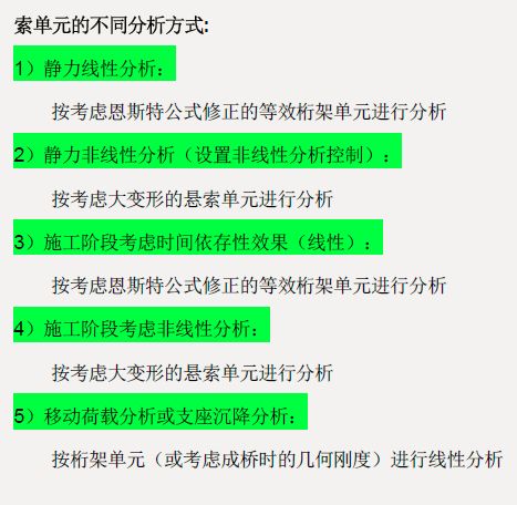

答:在midas模型中,斜拉桥的拉索一般采用索单元模拟,根据运行的分析类型不同,索单元的表现类型也不同。见下图:
只有索单元才有垂度效应(非线性单元),桁架单元没有垂度效应。柔性索具体一定的垂度,索呈曲线形状,当将索视为一直线杆件时,才有换算弹性模量,近视将非线性问题线性化。midas中通过ENST修正考虑垂度效应的。按下式计算:
移动荷载分析,使用小位移/初始单元内力,是考虑的成桥几何刚度,不是垂度效应。进行移动荷载分析时,索按桁架单元(或考虑成桥几何刚度)进行线性分析。

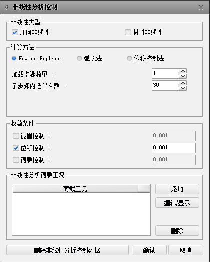

3)非线性分析
如何进行斜拉桥非线性分析?非线性分析主要考虑哪些方面的非线性问题?具体到斜拉桥中Midas的非线性分析是否只是考虑大位移?是否同时考虑了大位移和拉索垂度问题?非线性分析和P-△效应不能同时进行,有什么办法同时考虑这两项?或者同时考虑以上三方面的非线性问题?
答:对于成桥的非线性分析,在分析控制中,打开非线性分析选项并完成设置即可。如下图
非线性分析包含几何和材料非线性,斜拉桥通常考虑的是几何非线性。主要表现为:1 垂度效应 2 p-delta效应 3 大位移效应。只要进行几何非线性分析,这三项就都能考虑。
