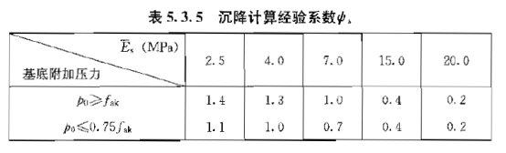

图片 ——沉降计算经验系数,根据地区沉降观测资料及经验确定,无地区经验时可根据变形计算深度范围内压缩模量的当量值( 图片 )、基底附加压力按表5.3.5取值;

表5.3.5 沉降计算经验系数图片

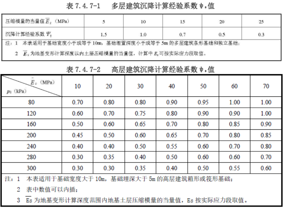

图片——沉降计算经验系数,根据建筑物的类别、基础类型、基础埋置深度、基础宽度及地基土质情况,分别按表7.4.7-1或表7.4.7-2采用;

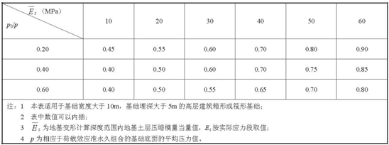

表7.4.8-1  沉降计算经验系数图片值

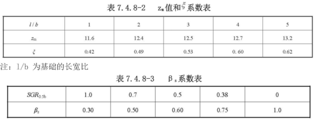

采用本方法计算沉降时,地基变形计算深度由下式确定:
式中 图片—— 地基变形计算深度(m);
图片 、 图片 ——分别为与基础长宽比有关的经验值和折减系数,按照表7.4.8-2确定;
图片—— 调整系数,按表7.4.8-3确定。

3、《建筑地基基础设计规范》GB 50007—2011沉降计算经验系数 图片值随压缩模量 图片增大而减少,《北京地区建筑地基基础勘察设计规范》 DBJ 11-501-2009(2016年版)多层建筑沉降计算经验系数 图片值随压缩模量 图片增大而减少(具体数值和《建筑地基基础设计规范》差异明显),高层建筑沉降计算经验系数 图片值随压缩模量 图片增大而增大。
