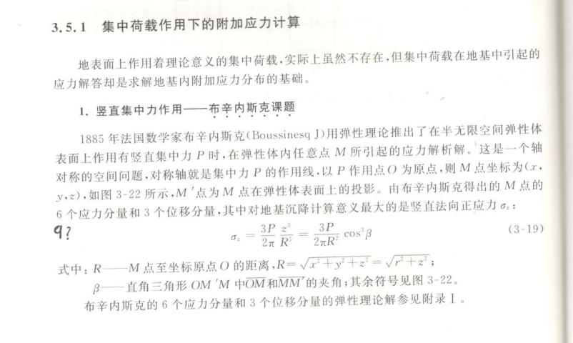

     一:布辛内斯克理论解
     岩土和结构工程师提到地基土的应力分布时,一定不能绕过布辛内斯克解,布氏理论是法国数学家J. Boussinesq1885年提出的,假定地基是半无限匀质的弹性体,作用一个集中力时,弹性体内部的应力分布。
    见下图:
注:除注明外本文图形资料均来源于清华大学李广信的土力学和基础工程教材
     结构工程师不必深入研读这个复杂的计算公式(已经做了很大的简化,详细的见文后附录),只理解其中的概念就行了。
    (1)地基内会产生三个方向的正应力和三个方向的剪应力,我们最关注的是垂直方向上的压应力。
    (2)随着深度的增加,应力越来越小。
    (3)随着与作用点的水平距离越远,应力越小。

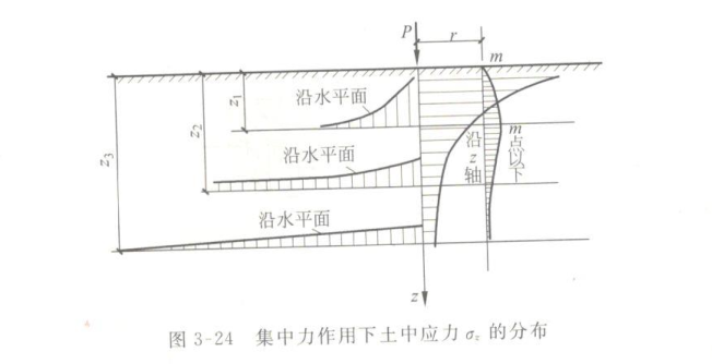

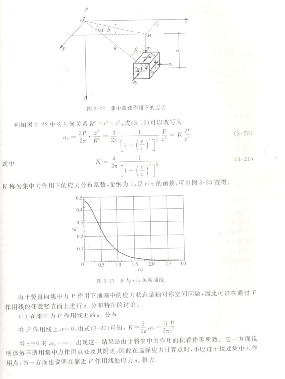

     上述即所谓的应力扩散,见下图:
   (3)值得注意的是离开集中力作用点的位置(见图中m处)从地面开始随着深度的增加应力先逐步增加 ,到一定深度后再随着深度的增加逐步减少。这个也很容易理解,地基表面是自由的,应力为零,随着应力的扩散会逐渐从零加大到一定程度,接着继续扩散越来越小。
     知道了上述三点的概念,剩下的就是运用规范根据该理论推导出来并结合实际经验修正的计算方法了,我们继续谈。

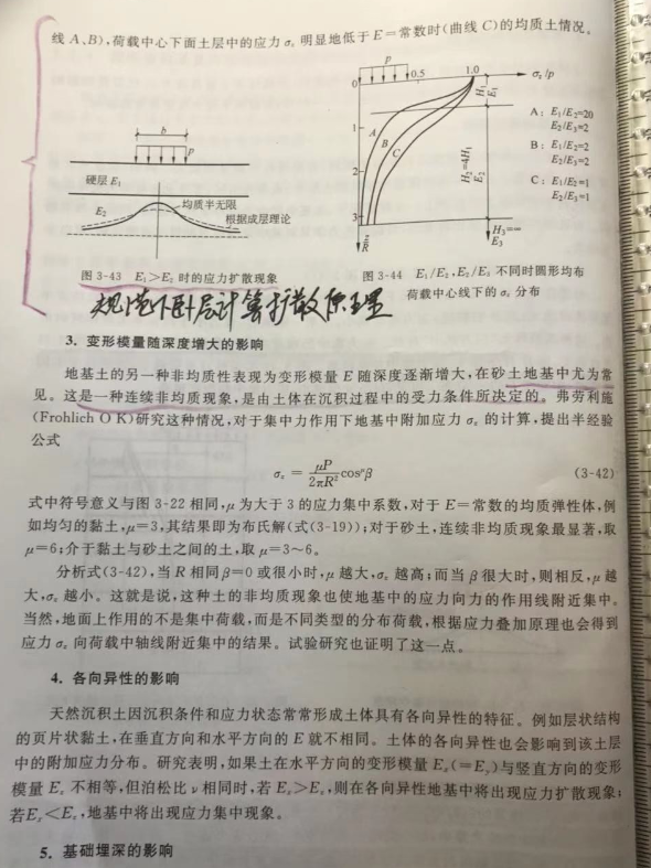

     布氏解假定地基是匀质的弹性材料,得出的应力扩散分布和土的压缩特性没关系,只和地基土表面下某点的空间位置有关,但几乎所有的土都是分层的(不同的压缩模量),那不同的土层的扩散分布规律是否和其压缩模量有关或者和不土层的不同模量的比例有关呢?
    过去我曾经有错误的认识,觉的土中应力的分布和土的性质关系不大,应力分布基本相同,只是土压缩特性太复杂了,造成即使同样的应力其沉降也是很大的不同。地基规范给出的附加应力系数也的确只和荷载形状、大小即某点在地基中的空间位置有关,也不能怨我理解的不对。只能说我理解的深度不够,不了解规范背后的内容,也就不会去从基本教材上寻找答案了。
     实际上,地基土中的应力扩散的程度和不同土层压缩特性之间的比例关系相关的。
    (1)当较软的土层在刚性土层上部时,上部土层中心轴处的压力较均质土层的大,轴线以外的土层压力小,这就是所谓的应力集中现象。见下图:
     (2)当上部土层较硬,下部土层较软时,趋势是相反的,即所谓的应力扩散现象。见下图:

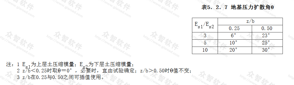

      很多人不一定理解规范规定的软弱下卧层上部土层的应力扩散角的道理,原因就是这个。扩散角是和上下土层的模量比有关的,上面土层相对越硬,扩散程度越大,对下卧层越有利。见下图:
    (4)从布氏解的公式可以看出,当地基土的压缩模量是完全相同即均匀的弹性体时,应力分布是和压缩模量没有关系的。但实际上即使完全相同的土层由于应力历史的原因,其压缩模量随着深度也是逐渐增大的。如果我们按分层来理解,即使完全相同的土层,上下土层的压缩模量也不同。从上述分析知道,实际分布和压缩模量随深度变化的比列(梯度)有关。
     一般的土都是分层的,所以应力分布和布氏解不同,和土层之间的模量比例是有关。
     如何理解呢这点呢?
     我认为,如果假定两层不同压缩模量的均值材料,利用弹性材料力学理论(不是布氏公式)也可以得出精确的应力分布(包含模量参数的解)。同样假定一种土体模量深度按直线比例变大的弹性材料也可以用弹性力学理论得出一个理论公式,但这对工程师有多大意义呢?。实际的土体远远复杂于这个假定的分层,根本算不过来。规范采用的不考虑不同模量只考虑空间关系的附加应力系数是不得已而为之的办法(从软弱下卧层扩散角随模量比的不同而不同就可以看出来这一点)。 规范给出一个沉降计算修正系数,最小的居然到了0.2,说明不考虑土层模量变化的附加应力系数和实际的差距有多大了。
     如果宏观的理解模量比的影响这个问题,我个人理解应该是下层土模量的变化导致了上层土变形的变化,从而改变了土体的剪切变形和剪切力,影响到了上层土体竖向应力的分散的快慢。

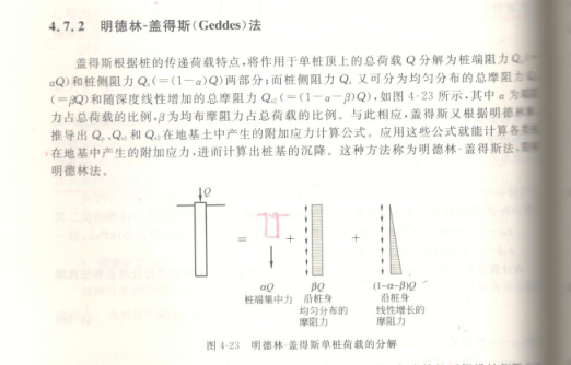

     一个叫盖得斯(Geddes)的外国人(没查到国籍和公式的年代)根据桩的荷载特点,把桩的荷载分成了几个部分,桩端对土的集中力、桩侧阻对土的均布下拉力和三角形的下拉力三个部分见下图:
    然后按明德林公式推导出每根桩对地基土的应力分布公式即为明德林-盖得斯公式。再对所有桩进行求和得出桩基的总应力分布,然后按分层综合法求出沉降再进行经验系数修正,这就是《地基规范》附录R给出的计算桩基沉降的明德林-盖得斯法。
     很显然,桩基计算沉降用明德林-盖得斯法比布氏解的实体基础法更准确一些,但前者显然不是手算可以完成的,是给专门给计算机准备的。盖得斯那个年代未必就有计算机技术,但不妨碍他从概念上和理论上得出其公式,不过只能等到现代的计算机年代才可以应用于实践了。
