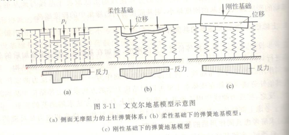

    (1)温克尔地基模型(模型1);

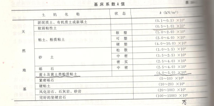

    (1)温克尔假设土体之间没有互相作用,即互不关联的土柱弹簧,弹簧系数或基床系数为 图片,见下面示意图。
      基床系数的概念只出现在温克尔地基模型理论中,别的地方没有提及。物理意义是地基在压强与该处地基土的变形的比值。单位是KN/图片/M。

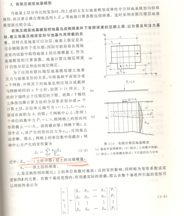

    (3)规范的分层总和法的有限压缩模型。
    该模型理论依据还是布辛内斯克基本理论,只是模量参数为把地基当成侧限条件下的有限深度的压缩土层,以分层总合法为基础,建立地基压缩层变形与地基作用(荷载)的关系的参数。
见基础工程教材:

     1、手册上给出的基床系数的参考值,是单纯土层的基床系数。
     比如某坚硬粘性土层的基床系数为100000KN/图片/M,意思是一个完全是粘性土的半空间无限地基当每平米承担100吨时地基的变形为0.01米。那这个概念实际是和第2模型的现场实测的变形模量的概念类似,只是没有考虑土体之间的相互相互作用。
     几乎所有的土层都是分层的,手册给出的这个表格的意义并不大。分层土要得出综合土层的基床系数目前软件是反推,反推的公式如下:  图片
    所以模型1的温克尔的基床系数其实应该是分层总和后的基床系数。

     温克尔模型与分层总和法模型主要区别不是是否进行了地基土的分层总和,而是是否考虑了土体之间的相互作用。
     2:地基土是一个连续的介质,地基的沉降不仅仅和该点的荷载有关也与整个地面荷载有关,严格讲温克尔模型实际是不存在的。但对于软土和压缩层较薄时,温克尔地基模型计算的结果基本符合实际情况。但较之于温克尔模型,弹性半空间模型更接近一般的实际情况。

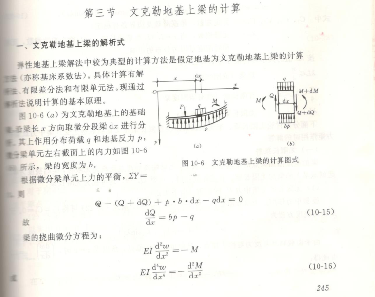

    我相信温克尔一定知道温克尔模型不考虑土柱之间的相互作用是不合理的,但只有这样简化才可能进行基础与地基相互关系的解析解推导。看下这个温克尔地基梁的解析解的方程:
   设想一下,采用考虑布辛内斯克的土体之间互相作用的基础和地基的变形关系这个微分方程是不可能列出来的。所以温克尔模型是那个年代不得已而为之的一个方法。当然温克尔也有很大价值和使用范围,这个不再详述。
     温克尔模型来源于过去手算和过去计算机不发达无法进行大量数据运算的一个简化模型。在计算机发达的今天,考虑整体面荷载的弹性半空间的地基模型应该计算上不是问题了,所以温克尔应该被淘汰了。但作为最基本的概念和温克尔解析解教材是非常有必要讲解清楚,当然更应该讲清楚的是温克尔的产生的年代和它的应用范围。
     目前大部分的软件和工程师在设计中还是采用的温克尔模型,不合理。

    布辛内斯克理论公式一旦用于实际必然要确定其计算参数,这就是变形模量图片(土的泊松比图片一般变化不大可查表),因变形模量是没有侧限下的得出的压缩特性,所以实际应用中变形模量只能现场平板实验得到。这个压缩模量本质也是不同土层的综合下的变形模量,所以也是分层总合的,只是和规范给出的分层总合法采用的有侧限的压缩模量图片不一样。规范的分层总合法用的是实验室得到的各层土的模量,再综合计算,而半弹性空间模型用的是现场实验得到的实质也是综合的变形模量图片。还有一点区别就是规范的分层总合法因为有侧限所以没有泊松比图片。
    压缩模量图片和变形模量图片理论上还是还是可以互换的,即:
    图片,第二个模型和第三个模型本质上就是一个模型了,都是考虑分层总合下的半空间弹性体的分析。可以起一个名字叫做:分层总和的半空间弹性地基土模型。
   在实际运用时可以根据不同的情况采用不同的计算参数图片或图片,但地基基础计算模型是一样的。教材上分成两个模型讲解,让人感到迷惑。应该分成两个不同的参数讲解,会使人们更加清楚布辛内斯克理论的原理和两种不同模量参数的概念。

    1:一般的教材给出了温克尔模型的弹性地基梁的解析方法。因为温克尔简化的假定土体之间没有互相作用,所以才使使用微分方程的解析法成为可能,这也大概是温克尔不得已而为之的方法吧。
    2:现代的计算机有限元采用的是差分数值解法。所以变形与力之间的柔度矩阵可以很方便的综合温克尔和弹性半空间模型的两个柔度矩阵。第2、第3模型的柔度阵是满阵即考虑了荷载分布的影响,而温克尔的柔度矩阵为对角阵,互相影响的参数为0。
    3:第2和第3模型计算程序上没有任何区别,柔度矩阵的形式完全相同,只是具体的数值不同,一个采用的现场压板实验本质已经综合的变形模量,一个是实验室各层土体压缩模量进行分层总和后并按规范的经验系数进行调整后的的综合模量,模型本质上并无不同,同济大学的土力学教材上就说:

    5:一般的教材都讲到了温克尔模型的关于基础梁和地基变形之间关系的解析解,这是因为只有温克尔假定才可能有解析解,考虑土体之间作用的布辛内斯克理论的模型只能采用有限元的差分数值法解答,即所谓的第2、3模型。
