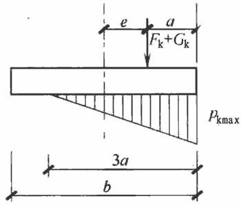

    3 当基础底面形状为矩形且偏心距e>b/6时(图5.2.2),pkmax应按下式计算:
pkmax=[2(Fk+Gk)]/3la (5. 2.2-4)
式中:l——垂直于力矩作用方向的基础底面边长(m);
      a——合力作用点至基础底面最大压力边缘的距离(m)。
图5.2.2 偏心荷载(e>b/6)下基底压力计算示意
b-力矩作用方向基础底面边长

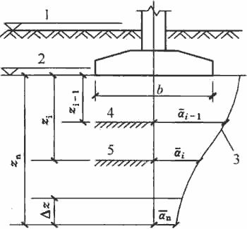

5.3.5 计算地基变形时,地基内的应力分布,可采用各向同性均质线性变形体理论。其最终变形量可按下式进行计算:
图片   (5. 3. 5)
式中:s——地基最终变形量(mm);
      s′——按分层总和法计算出的地基变形量(mm);
      ψs——沉降计算经验系数,根据地区沉降观测资料及经验确定,无地区经验时可根据变形计算深度范围内压缩模量的当量值(Es)、基底附加压力按表5.3.5取值;
      n——地基变形计算深度范围内所划分的土层数(图5.3.5);
      p0——相应于作用的准永久组合时基础底面处的附加压力(kPa);
      Esi——基础底面下第i层土的压缩模量(MPa),应取土的自重压力至土的自重压力与附加压力之和的压力段计算;
      zi、zi-1——基础底面至第i层土、第i-1层土底面的距离(m);
      ai、ai-1——基础底面计算点至第i层土、第i-1层土底面范围内平均附加应力系数,可按本规范附录K采用。
图5. 3. 5基础沉降计算的分层示意
1—天然地面标高;2—基底标高;3—平均附加应力系数a曲线;4—i-1层;5—i层

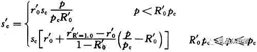

3.11 回弹再压缩变形量计算可采用再加荷的压力小于卸荷土的自重压力段内再压缩变形线性分布的假定按下式进行计算:
图片 (5.3. 11)
式中:s′c——地基土回弹再压缩变形量(mm);
     sc——地基的回弹变形量(mm);
     r′0——临界再压缩比率,相应于再压缩比率与再加荷比关系曲线上两段线性交点对应的再压缩比率,由土的固结回弹再压缩试验确定;
     R′0——临界再加荷比,相应在再压缩比率与再加荷比关系曲线上两段线性交点对应的再加荷比,由土的固结回弹再压缩试验确定;
     r′R′=1.0——对应于再加荷比R′=1.0时的再压缩比率,由土的固结回弹再压缩试验确定,其值等于回弹再压缩变形增大系数;
     p——再加荷的基底压力(kPa)。
