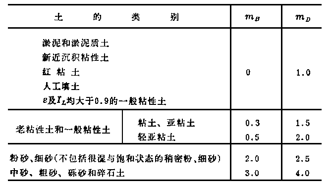

?1974年,我国第一本地基基础设计规范发布,即《工业与民用建筑地基基础设计规范》(TJ7-74)。该规范中建立了中国自己的地基承载力表,根据土的物理、力学指标或野外鉴别结果,可按表1确定地基土容许承载力。并研究和规定了深宽修正系数,当基础宽度大于3米或埋置深度大于1.5米时,需对地基承载力进行修正。
表1   74规范中地基承载力的深宽修正系数
74规范中地基基础采用容许承载力进行设计。按地基承载力确定基础底面积及埋深时,荷载组合参照《工业与民用建筑结构荷载规范》TJ9-1974,荷载组合分项系数为1.0。

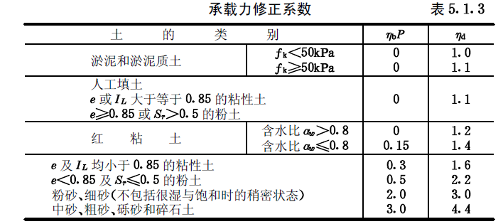

?1989年,《建筑地基基础设计规范》GBJ7-1989修订发布,将地基基础承载力表从正文移至附录,对地基承载力表进行局部调整,并在使用上予以限制,不能用于一级建筑。同时,89规范对深宽修正系数进行了调整。
89规范中地基基础采用地基承载力设计值进行设计,设计值由地基承载力标准值按相关公式计算得出。按地基承载力确定基础底面积及埋深时,传至基础底面的荷载组合按照基本组合计算。
表2    89规范中地基承载力的深宽修正系数

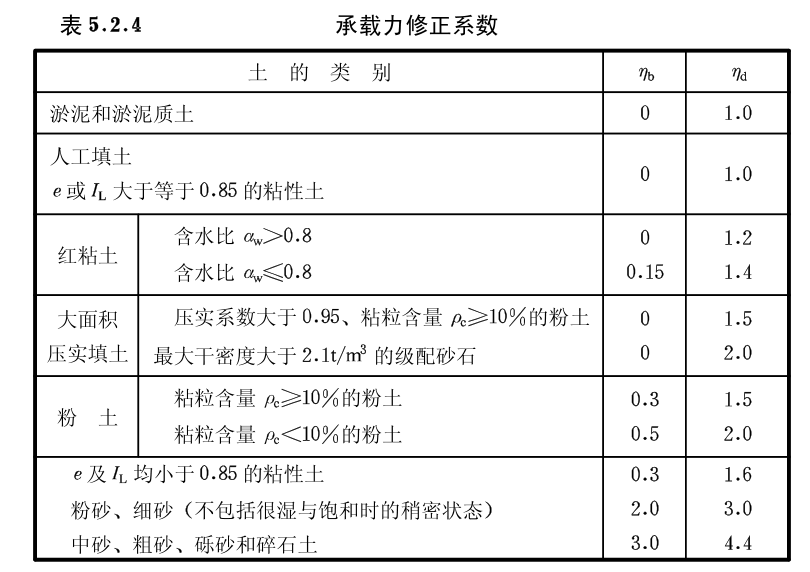

?2002年,《建筑地基基础设计规范》GB5007-2002修订发布,取消了用土的物理指标查地基基础承载力的表,引入了地基承载力特征值的概念,地基承载力特征值可由载荷试验或其他测试、公式计算并结合工程实践等方法综合确定。02规范中地基基础设计强调变形控制原则,需满足建筑物正常使用,针对中、高压缩性土的地基承载力特征值取值更加严格。
《建筑地基基础设计规范》GB5007-2011延续了02规范的相关规定。
02规范和11规范地基基础均采用修正后的地基承载力特征值设计,按地基承载力确定基础底面积及埋深时,传至基础底面上的荷载效应应按正常使用极限状态下荷载效应的标准组合。
其中,地基承载力特征值为由载荷试验确定的地基土压力变形曲线线性变形段内规定的变形所对应的压力值,其最大值为比例界限值。
表3   02和11规范中地基承载力的深宽修正系数
由上可知,地基基础设计规范中,有容许值、标准值、特征值等,其在概念和使用上各不相同。根据文献[3],特征值在数值上要小于或等于另外两个值,采用现行规范方法中用地基承载力特征值确定的基础面积设计安全水平要低于以前规范。
