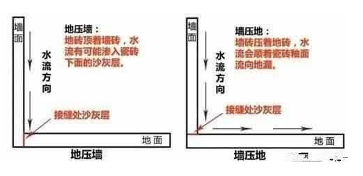

地砖和墙砖哪个先施工??
      先铺地砖,再铺墙砖”,地砖最少有24小时是处在闲置状态的,刚铺贴好的地砖根本没法踩,否则地砖很容易出现空鼓、松动和高低不平的问题。另外还要担心贴墙砖时,掉下来的水泥和沙子会划伤地砖表面、地砖上的地漏被流进的水泥砂浆堵住管道的问题。就算做好了防范措施,施工现场人来人往,还是没法百分之百的保证不出问题。?
      有经验的泥工师傅都是先铺贴墙砖,铺到底部时空出一排,然后再铺地砖。等到地砖铺完之后,再回头补上空的一排墙砖。这种方法叫做墙压地。它的好处就在于缝隙小,能够保证墙壁上的水直接沿着坡度流进地漏里。不容易造成地砖空鼓起拱的状况发生。
