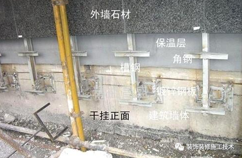

1、干挂花岗岩幕墙制作安装包括如下主要工序:
 (1)、花岗岩板材采购;
 (2)、花岗岩板材加工(切割、磨光或抛光、倒棱倒角、开槽、拓孔);
 (3)、花岗岩幕墙预埋件安装;
 (4)、花岗岩幕墙龙骨安装;
 (5)、花岗岩幕墙防雷装置安装;
 (6)、花岗岩幕墙防火带安装;
 (7)、花岗岩幕墙板材安装;
 (8)、注密封胶。
2、工艺操作流程:
   施工准备→检查验收石材板块→将板块按顺序堆放→初安装→加固→验收。

(1)、吊幕墙平面基准线  幕墙龙骨安装调整完毕后,自石材幕墙顶部吊幕墙纵向平面线。此平面线一般选在幕墙平面右侧转角位置。吊线要综合考虑花岗石幕墙与其他种类幕墙的配合,同时要考虑石材幕墙本身平面的调节能力。每个平面的转角均应吊竖直线。
(2)、拉水平线   根据设计及施工实际情况确定石材幕墙的底边位置,在两条竖直线之间拉一条水平线。水平线和竖直线确定幕墙平面。
(3)、装石材板块
A、将已安装后切螺栓、铝合金扣件的石材挂在挂件上固定;
B、如果石材与平面线不平齐则调整微调螺栓,调整平齐,紧固螺栓;
C、安装止滑螺栓;
D、后一块板的安装以前一块板及纵横平面线为基准。其他与第一块同。同时须注意调整幕墙的横缝直线度,竖缝直线度,拼缝宽度允许偏差符合规范要求;

H、石板连接部位无崩坏、暗裂等缺陷,其他部位崩边不大于5mmx20mm或缺角不大于20mm的可修补后使用,但每层修补的石板块数不应大于2%,且宜用于立面不明显部位。
I、石板编号应同设计一致,不得因加工造成混乱。
J、石材开通槽时,宽多宜为6--7mm,不锈钢支撑板厚度不宜小于3.0 mm,铝合金支撑板厚度不宜小于4.0 mm。
K、石材开槽后不得有损坏或崩裂现象,槽口应打磨成45度倒角,槽内应光滑、洁净。
L、针槽式石材的开槽位置按图纸加工,针平槽长度不应小于100MM,在有效长度内槽深度不宜小于15MM,槽宽度宜为6-7MM,弧形槽的有效长度不应小于80MM。
M、钢锚的孔位应根据石板的大小按图纸加工,孔位距离边端不得小于石板厚度的3倍,也不得大于180MM,钢锚间距不宜大于600MM,钢锚孔的深度宜为22-23MM,孔的直径为7MM或8MM,钢锚直径为5MM或6MM,钢锚长度宜为20-30MM。
N、石板与不锈钢或铝合金挂件应用环氧树脂型石材专用结构胶粘结,粘结前将石屑冲洗干净,干燥后方可进行粘结施工,并应按所选取用胶的技术要求进行养护固化,石材结构胶的施工厚度宜为2MM-3MM。
