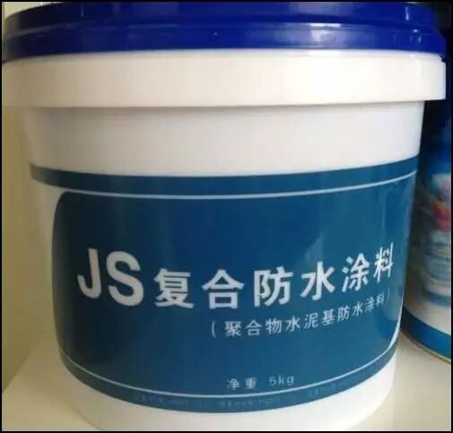

2、JS复合防水涂料既具有着高分子材料的高弹性,又有着无机材料良好的耐久性等优点,涂刷之后可以形成高弹性高强度的防水涂膜,耐水性和耐候性及耐久性优良;无毒无味且无污染,可在潮湿的基面施工与基面及水泥砂浆等各类材料牢固粘结。
3、在立面、斜面和顶面上施工不流淌;耐高温可达100℃。JS复合防水涂料在各种新旧建筑及构筑物防水工程均可使用,操作方便,施工简单;并可根据需要配制成彩色涂层。

2、JS防水涂料是指聚合物水泥防水涂料,又称JS复合防水涂料。JS防水涂料是一种以聚丙烯酸酯乳液、乙烯-醋酸乙烯酯共聚乳液等聚合物乳液与各种添加剂组成的有机液料,和水泥、石英砂、轻重质碳酸钙等无机填料及各种添加剂所组成的无机粉料通过合理配比、复合制成的一种双组份、水性建筑防水涂料。
