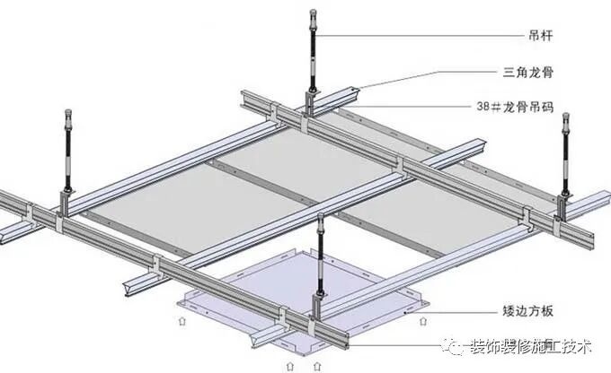

工艺流程:
弹顶棚标高水平线→ 划龙骨分档线→安装主龙骨吊杆→安装主龙骨→安装次龙骨→ 安装罩面板→刷防锈漆→安装压条
弹顶棚标高水平线:根据楼层标高水平线,用尺竖向量至顶棚设计标高,沿墙、往四周弹顶棚标高水平线。900mm~1200mm。
1. 安装完顶棚内的各种管线及设备,确定好灯位、通风口及各种露明孔口位置。
2. 各种材料全部配套备齐。
3. 顶棚罩面板安装前,应做完墙、地湿作业工程项目。
4. 搭好顶棚施工操作手台架子。
5. 轻钢骨架顶棚在大面积施工前,应做样板间,对顶棚的起拱度、灯槽、通风口等处进行构造处理,通过做样板间决定分块及固定方法,经鉴定认可后再大面积施工。图片

7. 钉固边龙骨,采用射钉固定。设计无要求时,射钉间距为1000mm。图片

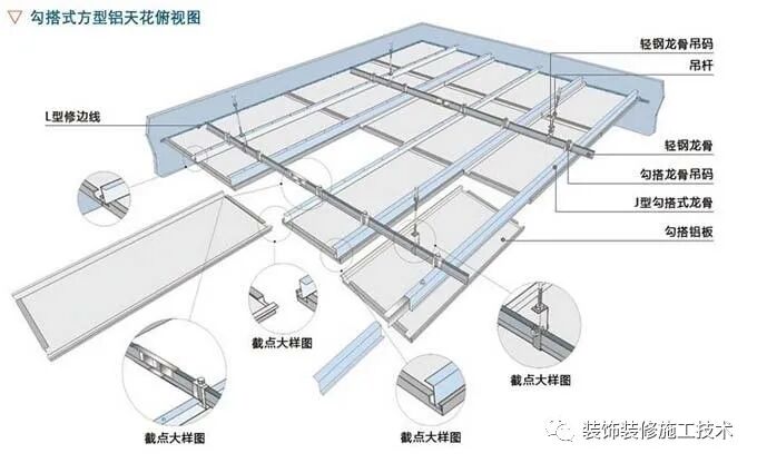

(六)安装次龙骨:
1.按已弹好的次龙骨分档线,卡放次龙骨吊挂件。
2. 吊挂次龙骨:按设计规定的次龙骨间距,将次龙骨通过吊挂件吊挂在大龙骨上,设计无要求时,一般间距为500mm~600mm。
3.当次龙骨长度需多根延续接长时,用次龙骨连接件,在吊挂次龙骨的同时相接,调直固定。
4. 当采用T型龙骨组成轻钢骨架时,次龙骨的卡档龙骨应在安装罩面板时,每装一块罩面板先后各装一根卡档次龙骨。
(七)安装罩面板:在安装罩面板前必须对顶棚内的各种管线进行检查验收,并经打压试验合格后,才允许安装罩面板。顶棚罩面板的品种繁多,一般在设计文件中应明确选用的种类、规格和固定方式。罩面板与轻钢骨架固定的方式分为:罩面板自攻螺钉钉固法、罩面板胶结粘固法,罩面板托卡固定法三种。
1. 罩面板自攻螺钉钉固法:在已装好并经验收的轻钢骨架下面,按罩面板的规格、拉缝间隙、进行分块弹线,从顶棚中间顺通长次龙骨方向先装一行罩面板,作为基准,然后向两侧伸延分行安装,固定罩面板的自攻螺钉间距为150mm~170mm。图片

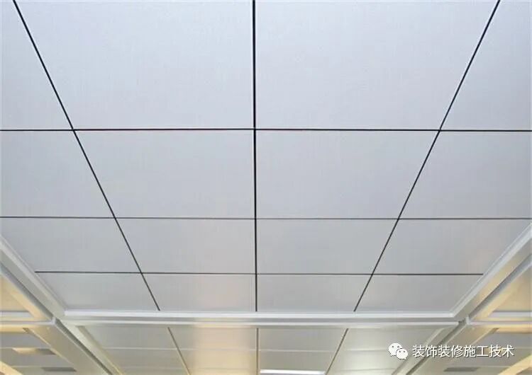

罩面板表面手整、洁净,颜色一致;无污染、反锈等缺陷。
2.罩面板接缝形式应符合设计要求,拉缝和压条宽窄一致,平直、整齐,接缝应严密。
