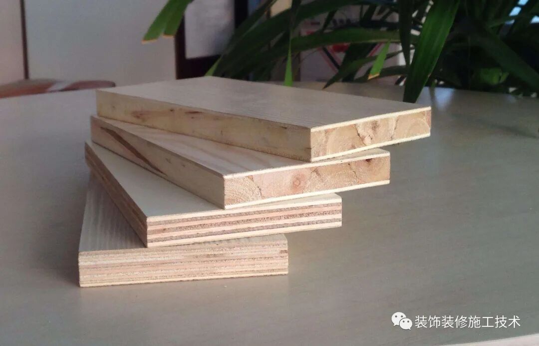

胶合板和细木工板有什么区别
胶合板和细木板的区别在于胶合板通常指三合板或多层板,就是用相同厚度的两层或更多层木皮加胶水高温压制而成.而细木工板特指双面由薄的木皮加中间比较厚的实木拼板加胶水高温压制而成。
细木工板
细木工板表面应平整,无翘曲、变形,无起泡、凹陷;芯条排列均匀整齐,缝隙小,芯条无腐朽、断裂、虫孔、节疤等。有的细木工板偷工减料,实木条的缝隙大,如果在缝隙处打钉,则基本没有握钉力。
消费者选择时可以对着太阳看,实木条的缝隙处会透白。如果细木工板的胶合强度不好,掂其一角会有“吱吱”的开胶声。如果大芯板散发清香的木材气味,说明甲醛释放量较少;如果气味刺鼻,说明甲醛释放量较多(天然原木在自然状态下也含有微量含醛物质)。
细木工板质量差异很大,在选购时要认真检查。首先看芯材质地是否密实,有无明显缝及腐朽变质木条,有无明显缝及腐朽变质木条,腐朽的木条内可能存在虫卵,日后易发生虫蛀;再看周围有无补胶、补腻子的现象,这种现象一般是为了弥补内部的裂痕或空洞;再就是用尖嘴器具敲击板材表面,听一下声音是否有很大差异,如果声音有变化,说明板材内部存在空洞。这些现象会使板材整体承重力减弱,长期的受力不均匀会使板材结构发生扭曲、变形,影响外观及使用效果。
胶合板
胶合板是由三层或多层一毫米左右的实木单板或薄板胶贴热压制成,常见的有三夹板、五夹板、九夹板和十二夹板(俗称三合板,五厘板,九厘板,十二厘板),结构强度好,稳定性好。胶合板含胶量大,施工时要做好封边处理,减少污染。
胶合板主要用于装饰面板的底板、板式家具的背板等各种木制品工艺。选择胶合板主要看其甲醛释放量和胶合强度。如果胶合板的胶合强度不好,容易散架。选择时注意胶合板的标称厚度与实际厚度是否相符。选择胶合板要注意以下几点:
①胶合板有正反面的区别。挑选时,胶合板要木纹清晰,正面光洁平滑,不毛糙,要平整无滞手感。
②胶合板不应有破损、碰伤、硬伤、疤节等疵点。
