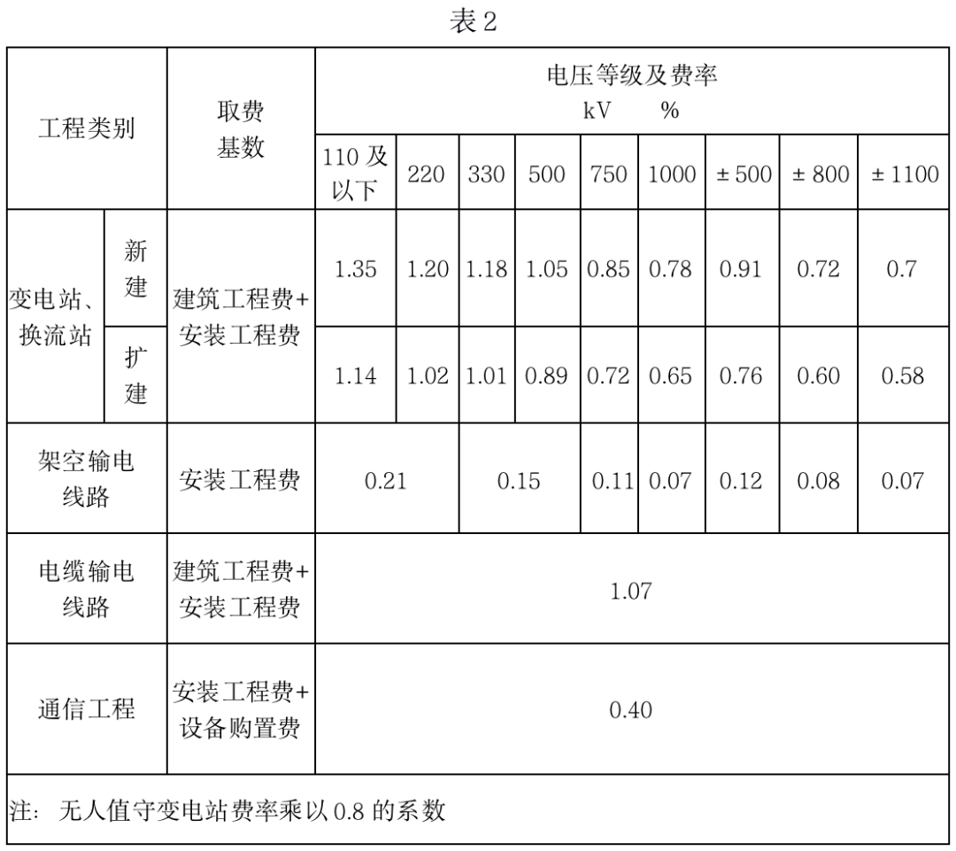

工器具及办公家具购置费
工器具及办公家具购置费是指为满足电力工程投产初期生产、生活和管理需要,购置必要的家具、用具、标志牌、警示牌、标示桩等发生的费用。
计算公式:
工器具及办公家具购置费=取费基数*费率(见表2)

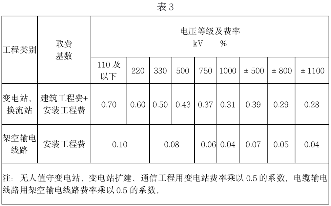

生产职工培训及提前进场费
生产职工培训及提前进场费是指为保证电力工程正常投产运行,对生产和管理人员进行培训以及提前进场进行生产准备所发生的费用,其内容包括培训人员和提前进场人员的培训费、基本工资、工资性补贴、辅助工作、职工福利费、劳动保护费、社会保险费、住房公积金、差旅费、资料费、书报费、取暖费、教育经费和工会经费等。
计算公式:
生产职工培训及提前进场费=取费基数*费率(见表3)
