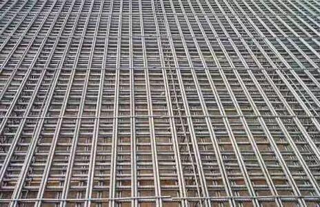

宽扁梁纵向受力钢筋宜单层布置,间距不宜大于100mm,且不小于25mm或不小于受力钢筋直径。布置要均匀,不要因钢筋较密集而布置两层钢筋,这样将影响梁纵向受力钢筋的有效计算高度。箍筋的肢距不宜大于200mm,采用大箍套小箍的形式,加密区应大于梁高的1.5倍且大于500mm,在梁侧应最少设置一道构造钢筋或抗扭钢筋,拉筋应采用直径8mm的HPB300钢筋制作,间距不大于非加密箍筋间距的2倍,当梁侧有两道构造钢筋时,拉筋要上下交错布置,拉筋应勾住箍筋和纵向钢筋,两端弯钩的平直段长度应不小于10d,并弯成135°弯钩。在外核心区要采取有效加强措施,配置附加水平箍筋及竖向拉筋,竖向拉筋应上下同时拉住纵向受力钢筋和箍筋并绑扎牢固,两端弯钩的平直段长度应不小于10d,且弯成135°弯钩。
图片 图片
在钢筋施工技术方案和钢筋施工技术交底时,要明确指导各种具体施工技术要求,提高质量意识,加强质量管理工作。
