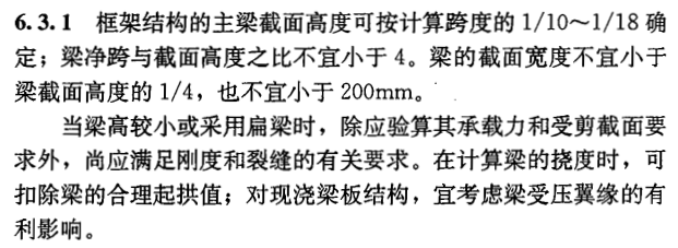

3.规范关于宽扁梁的规定

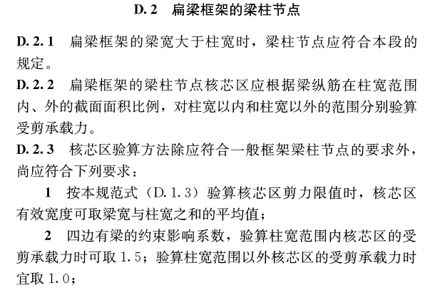

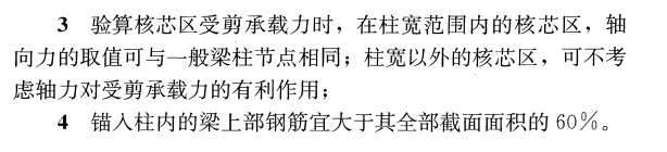

框架扁梁在《建筑抗震设计规范》、《高层建筑混凝土结构技术规程》有所提到,对框架扁梁的受力要求进行明确,对于配筋形式和构造要求规范没有详细说明。
《建筑抗震设计规范》GB50011-2016(2016年版)的规定:
为了避免或减小扭转的不利影响,宽扁梁框架的梁柱中线宜重合,并应采用整体现浇楼盖。特别重要的建筑不宜采用,同时要控制扁梁不能太“扁”。
注:扁梁框架的梁柱节点核芯区,对柱宽以内和柱宽以外的范围分别验算受剪承载力。
要有足够数量的上部纵向钢筋穿过柱子。

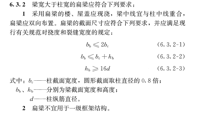

《高层建筑混凝土结构技术规程》JGJ3-2010的规定:

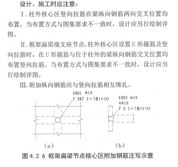

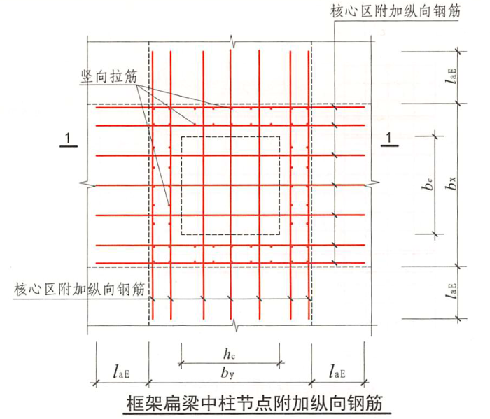

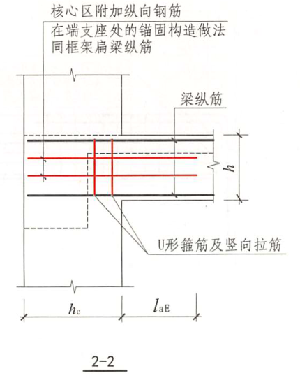

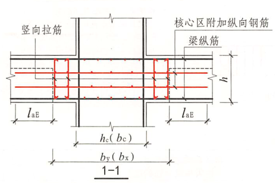

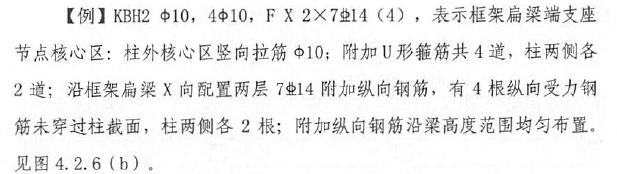

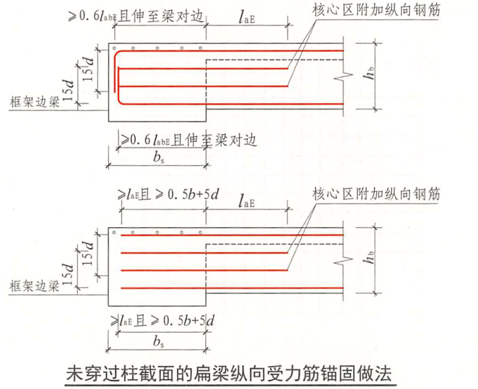

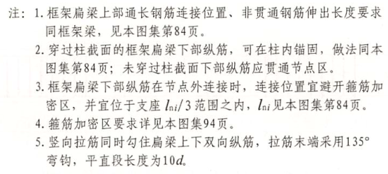

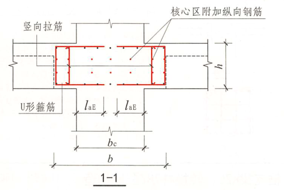

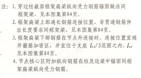

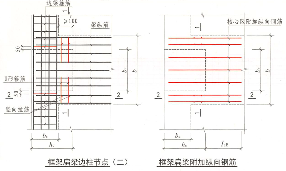

4.宽扁梁构造要求
混凝土结构施工图平法图集16G101-1,新增加了框架扁梁的平法表示方法和节点构造的专门规定。
图片 图片
10C25(4)表示框架扁梁有4根纵向受力钢筋未穿过柱截面,柱两侧个2根,施工时应注意采用相应的构造做法。
图片 图片
图片 图片
