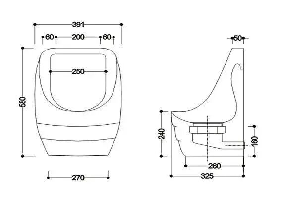

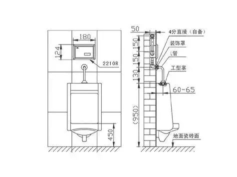

小便斗安装示意图

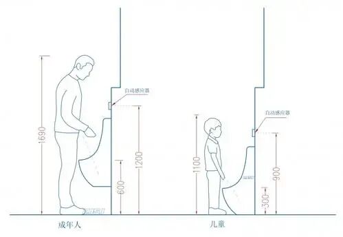

小便斗是男士专用便器,是一种装在卫生间墙上的固定物,由粘土或其他无机物质经混练、成型、高温烧制而成。那么小便斗安装的高度多少为合适呢?
就一般情况来讲,居住和公共建筑是600毫米,幼儿园是450毫米(自地面至下边缘),这是参照国标建筑给排水及采暖工程施工质量验收规范得。幼儿园的小朋友都比较小,身高不够,所以在安装小便斗的时候一定要考虑全面。
在其他方面还有一些要求:

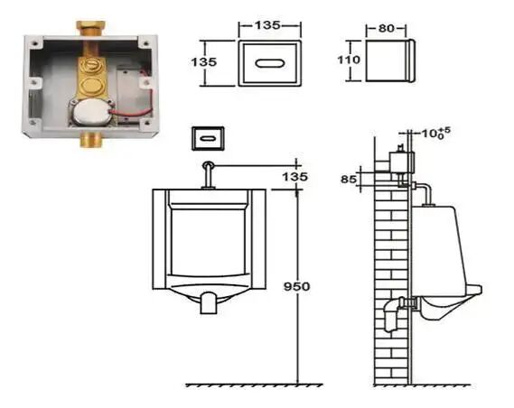

1 、用冲洗阀的小便斗节水器进水口中心至完成墙的距离应不小于60mm。
2 、任何部位的坯体厚度应不小于6mm。
3、 水封深度,所有带整体存水弯卫生陶瓷的水封深度不得小于50mm。

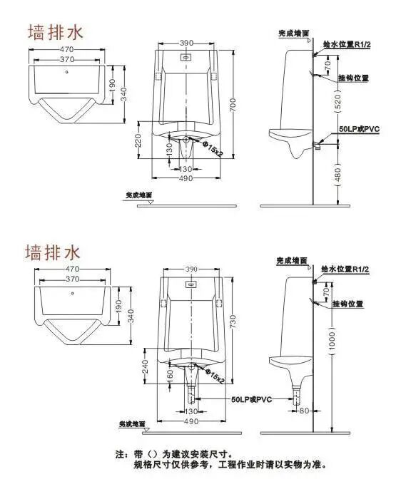

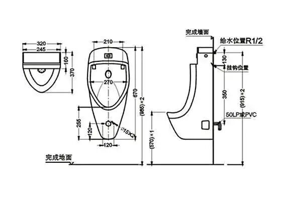

壁挂式小便斗安装高度
壁挂式家用小便斗分为地排水和墙排水,地排水的安装只要注意排水口的高度即可;墙排水的小便斗不仅要注意排水口的高度,最好是做墙砖前按小便斗的尺寸来预留进出水口。壁挂式家用小便斗的配件:螺丝,装饰帽,铜马头,胶圈,小便斗挂钩等。它的高度要适中安装,一般公共厕所安装的是30cm左右的是提供给小孩的,大人是用50cm左右的小便斗。

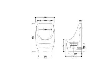

某地酒店装修工程卫生间小便斗节点大样图
