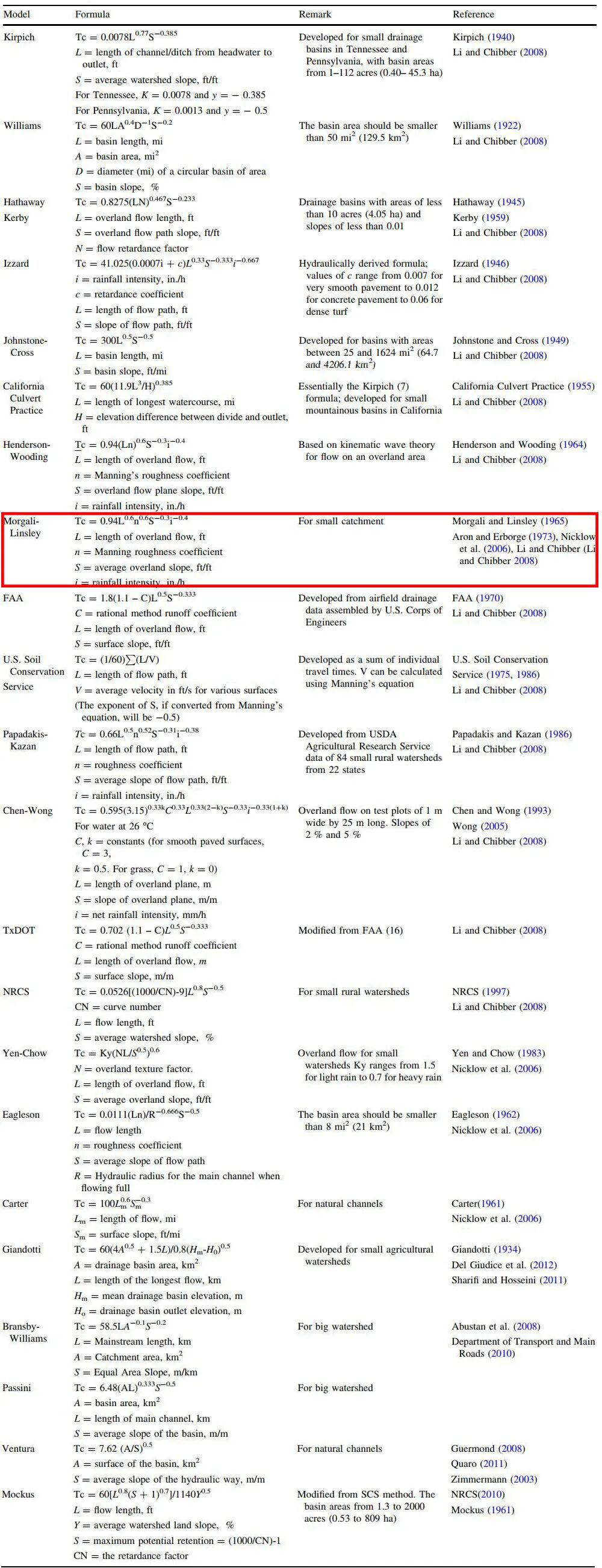

2)Morgali-Linsley公式(1965)
《城镇内涝防治技术规范》(GB51222-2017)3.3.2:地面集水时间应根据汇水距离、地形坡度、地面种类和暴雨强度等因素通过计算确定,并应符合下列规定:
当地面汇水距离不大于90m时,可按下式计算:
式中:ta为地面集水时间,min;n0为粗糙系数;L为地面集水距离,m;q为设计暴雨强度,L/(s·ha);S为地形坡度。
原式如下:
和上式区别在于部分参数的单位,如L单位为ft,i为单位in/h。经过转化,0.94变成了10.41。

1)按Overton-Meadows公式计算:t1为0.8min,t2为1.9min,总计2.7min;按Morgali-Linsley公式计算:t1为1.5min,t2为1.8min,总计3.2min。
2)两个公式的数据好像都不大于5min,当然了,你可能会说,那5min如果算上雨水口连接管流行时间呢,以25m连接管长度为例,其流行时间不到30s,算下来总时间也不到5min。
