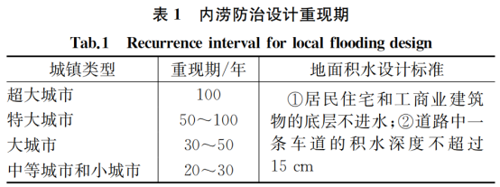

“内涝防治规范”和“排水设计规范”对内涝防治设计重现期做了如下规定(2规范仅有个别名词表述有所差异,但含义基本一致):应根据城镇类型、积水影响程度和内河水位变化等因素,经技术经济比较后按表1的规定取值,并应符合下列规定:
①人口密集、内涝易发且经济条件较好的城镇,宜采用规定的上限;
②目前不具备条件的地区可分期达到标准;
③当地面积水不满足表1的要求时,应采取渗透、调蓄、设置行泄通道和内河整治等措施;
④对超过内涝防治设计重现期的降雨,应采取应急措施。
注:①表中所列设计重现期适用于采用年最大值法确定的暴雨强度公式。②超大城市指城区常住人口在1 000万以上的城市;特大城市指城区常住人口500万以上1 000万以下的城市;大城市指城区常住人口100万以上500万以下的城市;中等城市指城区常住人口50万以上100万以下的城市;小城市指城区常住人口在50万以下的城市(以上包括本数,以下不包括本数)。③本规范规定的地面积水设计标准没有包括具体的积水时间,各城市应根据地区重要性等因素,因地制宜确定设计地面积水时间。

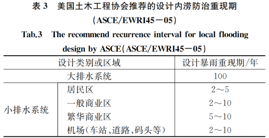

2.1 美国
美国土木工程协会对内涝防治重现期做了统一规定(见表3),其中大排水系统设计重现期为100年。
美国各地方政府对内涝防治重现期一般为100年,仅在细节处有所差异,但是均未按城镇人口加以区分。密歇根州Washtenaw县规定,再开发地区的雨量控制措施应满足100年重现期降雨的需求,场地开发单位须证明在泛洪区所进行的任何活动将不会减少其对100年重现期降雨的滞洪能力;佐治亚州规定,对于新开发地区或二次开发地区,超标洪涝事件的推荐最低标准是实现重现期为100年、历时24 h降雨的控制和安全转输;佐治亚州首府亚特兰大市规定,开发后与开发前的径流峰值流量在100年重现期降雨条件下不允许增加;宾夕法尼亚州费城雨水管理指导手册规定,所有雨水处理设施可在重现期高至100年的条件下实现安全溢流,溢流雨水须以可控方式输送至受纳水体或排水管,避免涝灾、危及公共安全或侵蚀现象的发生;华盛顿州西部地区雨水管理手册规定,须采用水力模型计算100年重现期降雨时雨水管理设施的出口流量,根据计算结果采取应对措施,包括设置雨水滞流控制措施、调整自然排水系统出口形式等;西弗吉尼亚州雨水管理和设计指导手册规定,未经当地政府允许,100年重现期的泛洪区内不得建设生物滞留设施。在出现超标洪水(重现期为100年降雨)时,雨水调蓄利用设施可在不受侵蚀的模式下安全传输径流;田纳西州Mt.Juliet市规定,大排水系统对天然开放式排水通道的改造应保证通过100年重现期径流时不对渠道产生损害;人工渠道也应保证具有排放100年重现期径流的能力。在计算大排水系统时,应假设小排水系统全部失效且采用与小排水系统相同的集水时间,如果在以上假设条件下没有建筑物进水则可认为满足要求;伊利诺斯州Kane县规定,小排水系统的重现期一般为10年,大排水系统的设计应满足100年重现期降雨的排水要求;加利福尼亚州的防涝标准高于美国联邦应急管理局100年重现期的标准,对于位于中央山谷的城区和正在实施城市化的地区,需要满足200年重现期的排涝标准。

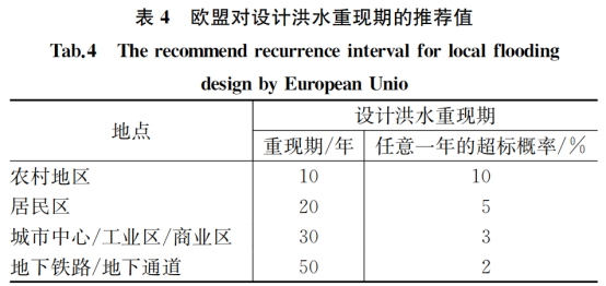

 欧盟按照地区的重要性设定了对应的内涝控制重现期(见表4),但是欧盟中的部分国家仍然设定了统一的大排水系统标准。
爱尔兰都柏林地区规定,新开发地区的地表漫流系统应保证在重现期不小于100年的降雨条件下不出现内涝;雨水涵洞应保证至少100年重现期的降水顺利通过。为了应对气候变化,降雨量应设置1.1的系数;挪威规定大排水系统的设计重现期为100年。

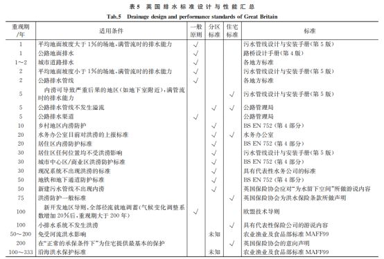

2.4 英国
目前英国尚未规定统一的大排水系统重现期,建议大多数情况下采用30~100年甚至是200年的重现期,表5汇总了英国相关规定中的设计重现期。

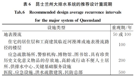

澳大利亚各地方政府对大排水系统设计重现期取值为100年甚至更长年限。在新南威尔士州Ryde市的控制性规划中,根据本州洪涝设计手册的规定,按照重现期为100年的降雨强度设定洪涝水位。根据洪水影响的风险不同,规划对大排水系统按设施分类规定提出要求;维多利亚州政府在1975年颁布了土地排水法案,规定20世纪70年代末之后新开发地区的排水系统应可安全应对100年重现期降雨产生的地表径流。目前,100年的重现期仍然是1989年水法规定的洪水判定和采取控制措施的基础,也是1993年建筑法规定的建筑基本要求的基础;昆士兰州Gladstone地区规定,在中央商务区、商业区、工业区和城市高密度居住区,应保证建筑在100年内涝水位之上,而且在出现100年重现期降雨时,不受外源(上游)汇水导致的地表漫流影响。城区大排水系统和郊区道路大排水系统的设计重现期均为100年;昆士兰州城市排水设计手册对大排水系统的推荐设计重现期按照设施类型分类,其中关键设施的设计重现期远大于100年(见表6)。

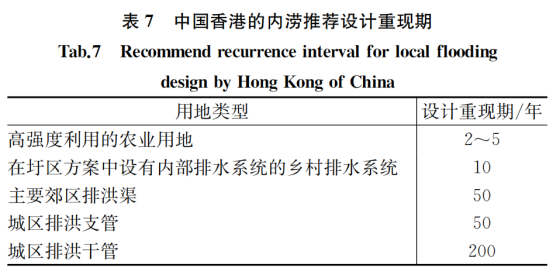

2.8 中国香港
中国香港的内涝设计重现期按照用地性质进行分级(见表7)。此外,排涝泵站按照200年重现期校核,规定要检查水泵及雨洪调蓄设施在50年和200年重现期降雨条件下正常工作时低洼处的积水深度,若积水深度达到了不可接受程度,则应增加调蓄设施容积。
