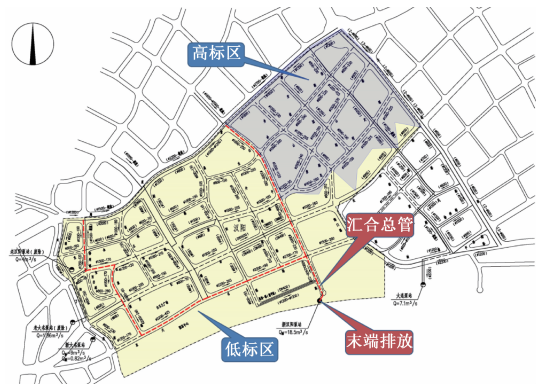

选取的排水系统位于虹口区,是北外滩的重要组成部分,服务面积约201.85 h m?,采用合流制,排水泵站位于系统的南侧,排放出路为黄浦江。该系统以进泵站公平路总管为界,划分为东西两片,如图1所示。东西两片合流总管汇合后,沿公平路向南接入系统泵站。
图1 研究排水系统的管网布局
本研究假设西侧为低标区(P1=2年),东侧局部为高标区(P2=10年),总管位于低标区。其中高标区面积=57.5 h m?,低标区面积=144.35 h m?,高、低标区的面积比约为1∶2.5。公平路总管为二种重现期区域的汇合总管,是本次研究的主要对象。

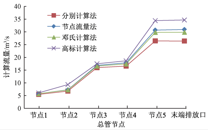

为充分考察4种方法计算结果的差异,总管上不同节点的计算流量如图2所示。
图2 不同计算方法主管的计算流量
不难发现,采用不同的设计方法时,汇合主管的计算流量各不相同。在本案例中,采用分别计算法计算值最小;邓氏计算法由于低标区流量乘以1.2的K值系数,有一定升高;节点流量法相比邓氏计算法略有增加,但相差不大;而高标计算法计算流量相对最高。
分析其原因,在本案例中,高标区相对面积较小,汇流时间较短,而低标区面积较大,汇流时间较长。如果采用分别计算法计算,高标区的流量与低标区汇合后,采用低标区的流行时间,因此高标区流量被衰减,导致主管总设计流量偏小。而按照邓氏计算法低标区流量乘以1.2倍系数后,总流量超过分别计算法,但略小于节点流量法。节点流量法由于采用高标区的节点流量汇入主管,高标区流量不随管道流行时间延长发生衰减,主管计算流量高于分别计算法和邓氏计算法。而高标设计方法由于整个系统面积均采用高标计算,因此总管计算流量最高。
需要说明的是,上述几种计算方法之间的流量大小关系并不是确定不变的,而是与高标区和低标区位置、面积、地面标高、选用的排水标准等因素紧密相关的。

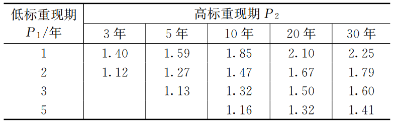

从图2中还可发现,邓氏计算法的K值如果由1.2继续放大,可以达到高标计算法的计算流量。按照上海市新版暴雨强度公式,上海不同重现期下降雨强度比值如表1所示,该比值即为相应高低重现期下K值放大的最高限值。
表1 上海不同重现期下降雨强度比值
可以发现,当高标重现期与低标重现期较为接近时,二者比值不高且接近1.0,例如3年/2年为1.12,5年/3年为1.13,10年/5年为1.16;但如果高标、低标差值较高时,则二者比值明显超过1.20,例如5年/1年为1.59,10年/3年为1.32。可见,在高标重现期与低标差别较大的情况下,K值系数取1.2可能无法满足总管和末端排口放大的需求,需要进一步提高K值系数。这也进一步印证了高标计算法可视为邓氏计算法的一个特例且K值取值范围应当进一步拓展的判断。

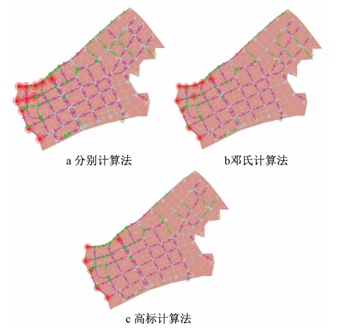

当高标区、低标区地面标高基本持平,末端出流能力按设计计算流量限定(采用泵排出流)时,在高标降雨下(P2=10年),模拟结果如图3所示。结果表明采用分别计算法和邓氏计算法(K=1.2),高标区部分管道均出现显著超负荷状态,地面出现部分显著积水点。此时,系统总管采用高标计算法设计可避免高标区积水。3种计算方法的模拟流量如表2所示,可以发现,采用泵排出流时,由于末端出流能力受限,模拟峰值流量与计算流量基本一致。综上,可以得出结论,当末端排放能力按照设计流量限定时,采用邓氏计算法应对K值进一步放大修正,甚至在高标、低标降雨强度比值很大时,接近于或相当于采用高标计算法。
图3 末端限定流量出流时不同计算方法的影响(P2=10年)

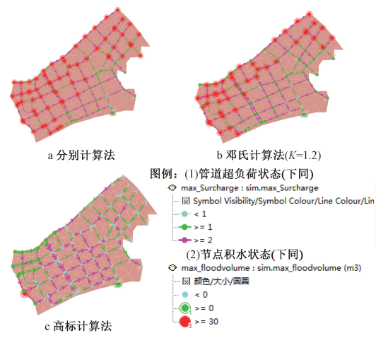

在高标区、低标区地面标高基本持平时,在末端排水能力有放大空间(自由出流)的情况下,模拟结果(见图4)表明,在高标降雨时(P2=10年),采用分别计算法高标区管道呈现大范围显著超负荷状态,但没有产生地面积水。当邓氏计算法(K=1.2)时,与分别计算法相比,高标区排水效果进一步改善,主要体现在部分管道变为无压流,同时低标区积水减少,总体排水效果较好。而采用高标计算法,高标区同样没有积水,管道水流状态最好,但部分管道安全富余度偏高。总体而言,此时采用邓氏计算法其K值可取1.2甚至进一步降低。
图4 末端自由出流时不同计算方法的影响(P2=10年)

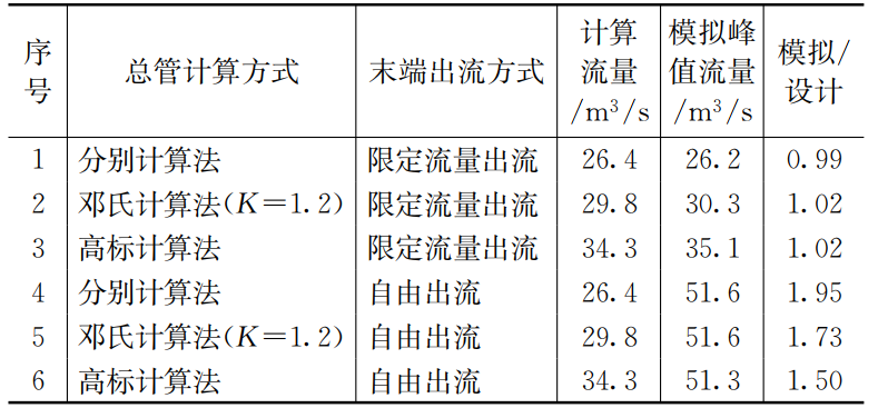

分析其原因,此时3种计算方法的模拟流量同样显示在表2中,可以发现当末端是自由水面时,模拟总管最大流量可以显著超过设计流量,模拟峰值流量最大达到51.6 m?/s,为设计流量的1.95倍。峰值流量大幅增加的原因主要在于在高标准降雨且自由出流时,管道呈现压力流排水状态,排水利用了管道覆土的高度,进一步提高了水力坡度,因而使得排水效果显著提升,系统末端出流能力明显高于管道设计排水能力。需要说明的是,K值的取值受末端出流能力的影响较大,且即使自由出流出口流量也不能无限制增加,而是受到覆土深度所产生的额外附加水力坡度的限制。
表2 末端限定流量出流与自由出流的流量情况(P2=10年)

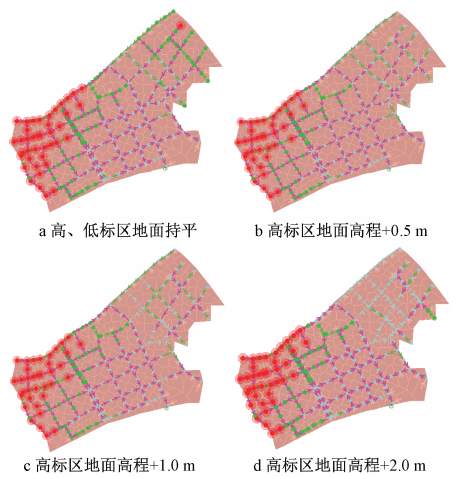

改善高标区的排水条件主要有两种方法,一是高标区泵排到低标区,如地道泵站或下沉式广场泵站;二是抬高高标区的地面标高,如高架排水或高地势排水。本研究以抬高高标区地面标高为例,采用偏不利的分别计算法计算系统总管,末端自由出流,进行模拟分析,结果如图5所示。
图5 在10年一遇暴雨下地面标高对排水效果的影响
可以发现,在10年一遇降雨下,高标区抬高地面高程0.5 m,地面即可避免产生积水,但是大部分管道仍处于压力流状态;高标区地面高程抬高1.0 m,排水效果进一步改善;高标区地标抬高2.0 m,地面无积水,高标区管网超负荷状态明显改善,大部分管道已呈现无压流状态。可见改变地面高程对高标区域排水的影响较为显著。当然,对于不同的区域,根据区域自身特征、排水条件的不同,高标区需要抬升的高度可能不同,具体可以通过推理公式法计算结合模型模拟进行确定。
从以上模拟结果看出,当高标区处于较有利排水条件时,同一雨水系统采用不同排水标准,即使利用分别计算法,也可以较好的保障高标区达标。因此,建议采用不同排水标准的雨水系统,可考虑适当提高高标区的排水条件。
