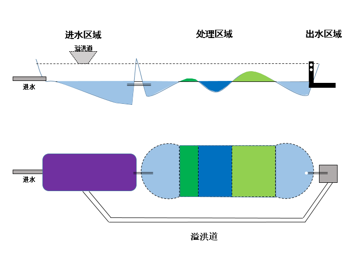

表面流人工湿地一般由进水区、处理区、出水区以及溢洪道组成。进水区包括沉淀池及其附属设施,用于去除雨水入流中的(通常为直径不小于125μm)泥砂颗粒,减轻固体颗粒对湿地处理区内植物处理效果的抑制;处理区内生长的植物可以去除细颗粒和溶解性污染物。溢洪道的作用是保护处理区域,当面对超标准降雨事件时及时分流过量雨水径流,使湿地处理区内植物免受冲刷破坏。
表面流人工湿地示意图及构造如图1-3-1、1-3-2:
图3-1 表面流人工湿地示意图
图3-2 表面流人工湿地构造图

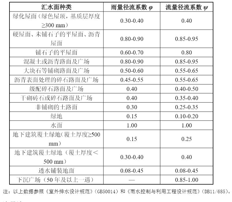

      集水区综合雨量径流系数的计算按各地块渗透性质进行面积加权,具体参照表3-1。
表3-1 径流系数
设计流量按式3-2计算,将各自重现期下暴雨强度分别带入即可。
         Q=α·i·A/60×10-3                  (3-2)

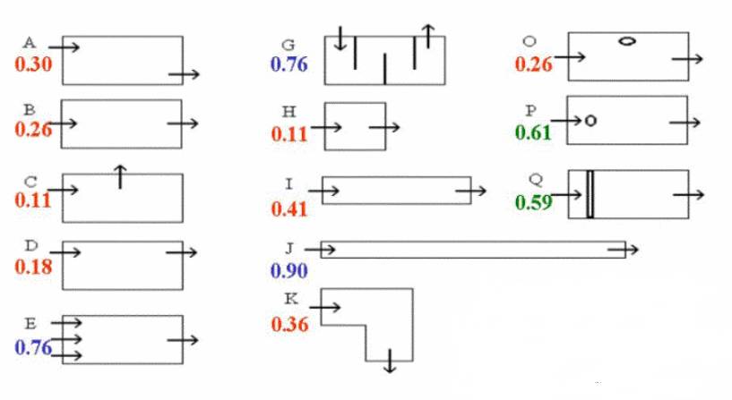

       湍流系数与沉淀池水力效率λ有关,n=1/(1-λ)。水力效率与沉淀池的长宽比、出入口位置等有关,增大水力效率的途径包括提高长宽比、多点进水等。沉淀池水力效率应不小于0.5,为此沉淀池长宽比应不小于3:1。图3-4是常见沉淀池结构下水力效率λ取值:
图3-4 常见沉淀池结构水力效率λ取值

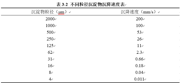

理想状况下不同粒径沉淀物沉降速度见下表:
目标沉淀物颗粒直径一般取125μm。

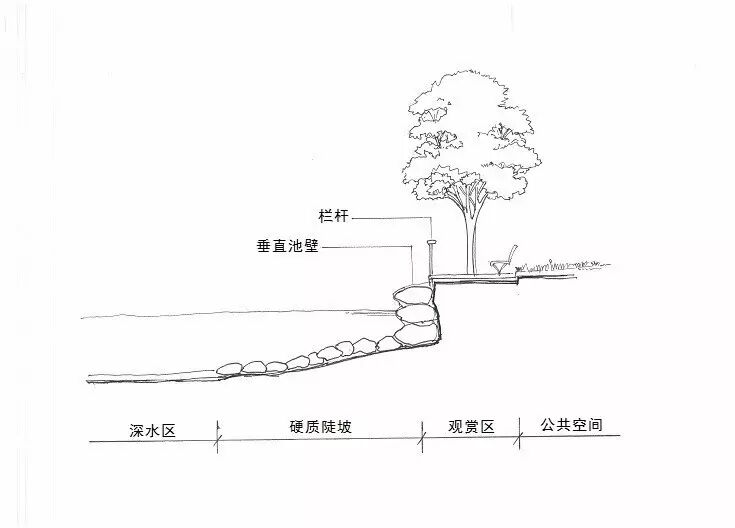

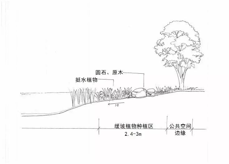

由于沉淀池具有一定高度的水深,设计需要充分考虑公共安全以及与周围的景观融合,需要对沉淀池的边坡进行设计,具体边坡类型有两种,如图3-5、3-6所示:
图3-5 沉淀池边坡设计(缓坡)
图3-6 沉淀池边坡设计(陡坡)
缓坡设计边坡坡度小,一般取1:8-1:10,长度一般取2.4-3m。坡上可以放置圆石及原木、种植挺水植物以营造自然景观。缓坡设计安全性高、观赏性好,但占地面积稍大;陡坡设计中沉淀池池壁垂直,通过栏杆与外界隔开。陡坡占地面积小,景观效果稍差。

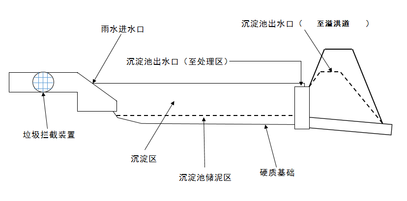

3.4.2 沉淀池入口设计

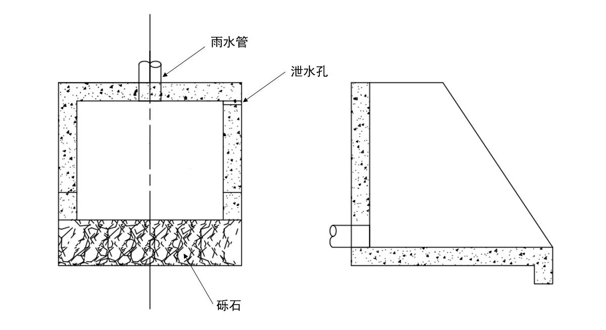

雨水径流经雨水管道或是地表排水系统直接进入沉淀池,为避免可能存在的雨水径流对沉淀池入口处的局部冲刷情况,须在入口处设置消能装置(如在入口处放置砾石)。由于城市雨水径流中往往含有部分生活垃圾(塑料制品、枯枝落叶等),入口处须设置垃圾拦截装置(格栅)并定期清理。图3-7为沉淀池入口设计示意图:
图3-7 沉淀池入口设计示意图
3.4.3 沉淀池出口设计
沉淀池出口设计(至湿地处理区)
至湿地处理区的出口通常由一个溢流井构成。溢流井尺寸应根据两种工况条件进行设计(堰流条件、淹没条件)。

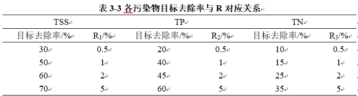

对于表面流人工湿地,湿地处理区面积可采用汇水区面积百分比法(WWAR)确定,在给定设计进出水水质的基础上,根据各污染物目标去除率,按表3-3可查得植草沟与集水区面积比R,一般取0.5%~5%。
湿地处理区面积可由式3-7计算:

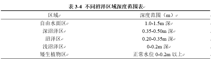

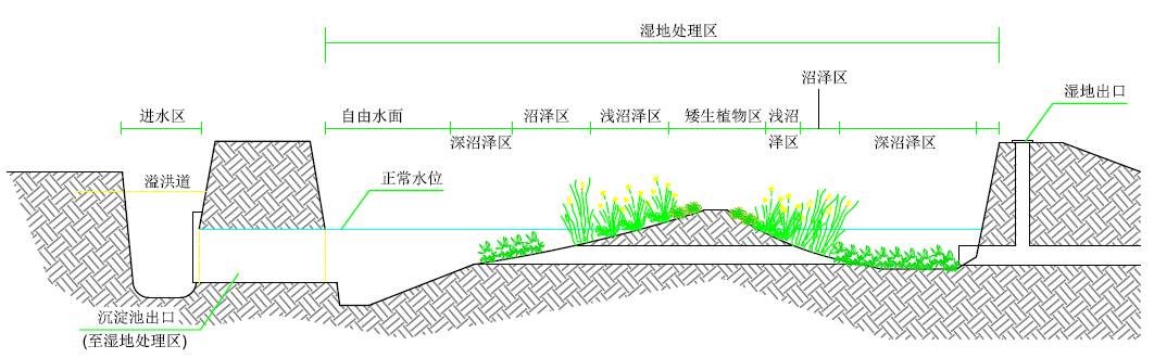

根据水深及植物种类不同,湿地处理区被分为四个沼泽区,另外还包括自由水面区。如图2-2所,四个沼泽区分别为:矮生植物区,浅沼泽区,沼泽区,深沼泽区。不同区域深度范围见表3-4:
湿地处理区内不同沼泽类型比例取决于湿地所要去除的主要污染物种类。当湿地以除磷为主要目标时,矮生植物植物区占比高;当湿地主要目标为脱氮时,须设置较多沼泽区和深沼泽区。

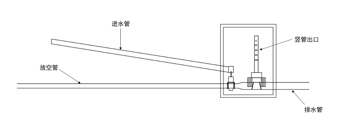

3.5.7 湿地出水口设计
湿地出水口设计示意图如图3-8:
图3-8 湿地出水口设计示意图
湿地出水经进水管流入出水池,通过出水池中竖管出口进入排水管。竖管出口可以保证湿地内稳定的停留时间,为防止漂浮垃圾堵塞竖管孔口,竖管外须设置垃圾拦截装置。出水口设计还包括放空管设计,放空管设置在处理区域的底部,在湿地维护时将湿地中的水放空,放空管入口须设置拦截装置。放空管通过一个手动阀门连接至处理区域的出水口。人工湿地内的水必须在12小时内从放空管中排出。
湿地处理区出水最大流量Qmax可以通过式3-9计算。
式中V—湿地最大调蓄体积(m?,湿地表面积与最大调蓄水深乘积);
       t—水力停留时间(s)。
排水管竖管孔口的面积A0可以通过式3-10计算,为保证排水管起到稳定湿地停留时间的作用,竖管孔口需分层布置,最下层孔口底部应与湿地处理区正常水位平齐。每层竖管孔口面积采用式3-10计算。
