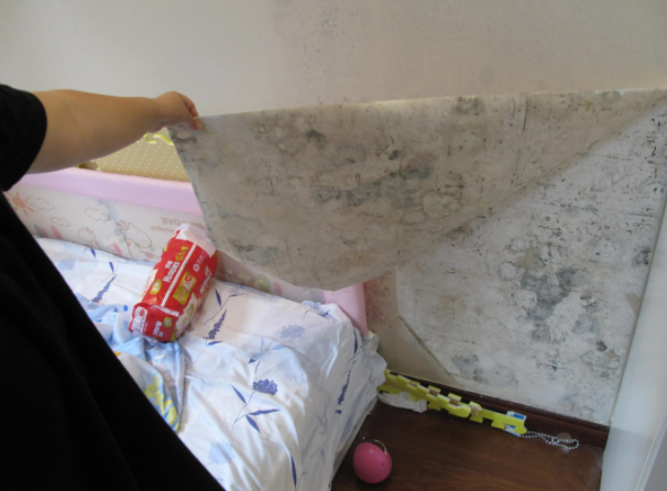

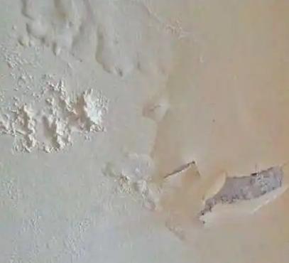

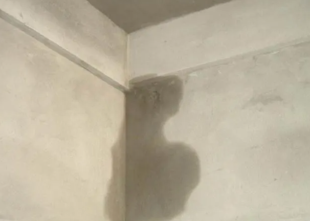

墙体渗水可以通过水管打压和音听检漏法来找漏水点。以水管打压试验为例,将水阀关闭,对室内水管逐个进行打压,将压力打到相应的公斤数后,查看压力是否有下降情况。若压力下降值大于0.5个压,那说明水管有地方漏水了。
