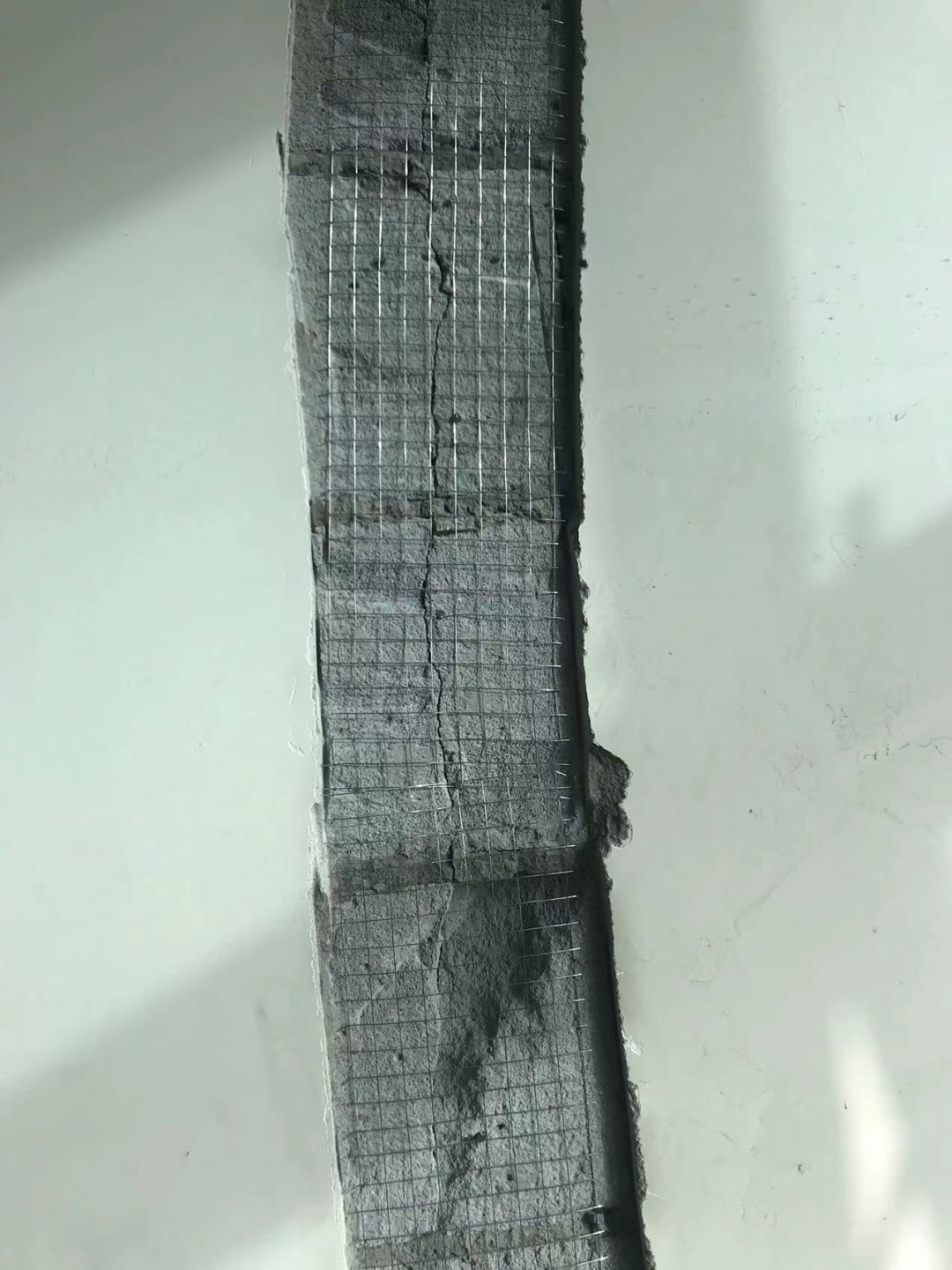

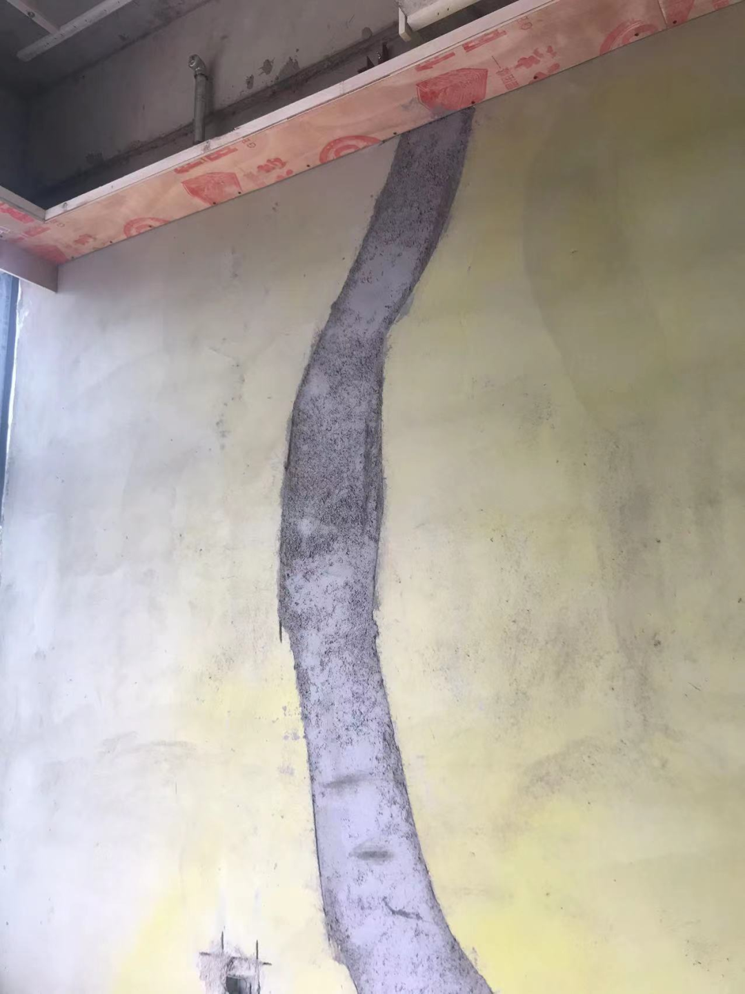

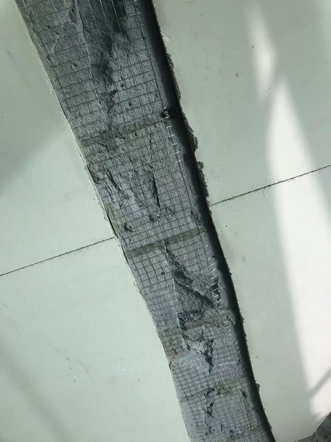

一、墙面开裂严重,不满足目前室内装修施工要求,需要对开裂部位进行修复处理。处理方案:对于墙体裂缝宽度大于1.5mm的,沿裂缝每边100mm--150mm进行机械切割,切割边成向外45°的斜口,然后用人工凿除原有砂浆层至墙体,用钢丝刷刷除松动部位,浇水冲洗浮灰,固定200mm宽钢丝网,1:2微膨胀水泥砂浆分层抹灰,养护7日,干燥后先将新旧抹灰的施工缝玻璃纤维网格布粘贴进行处理。

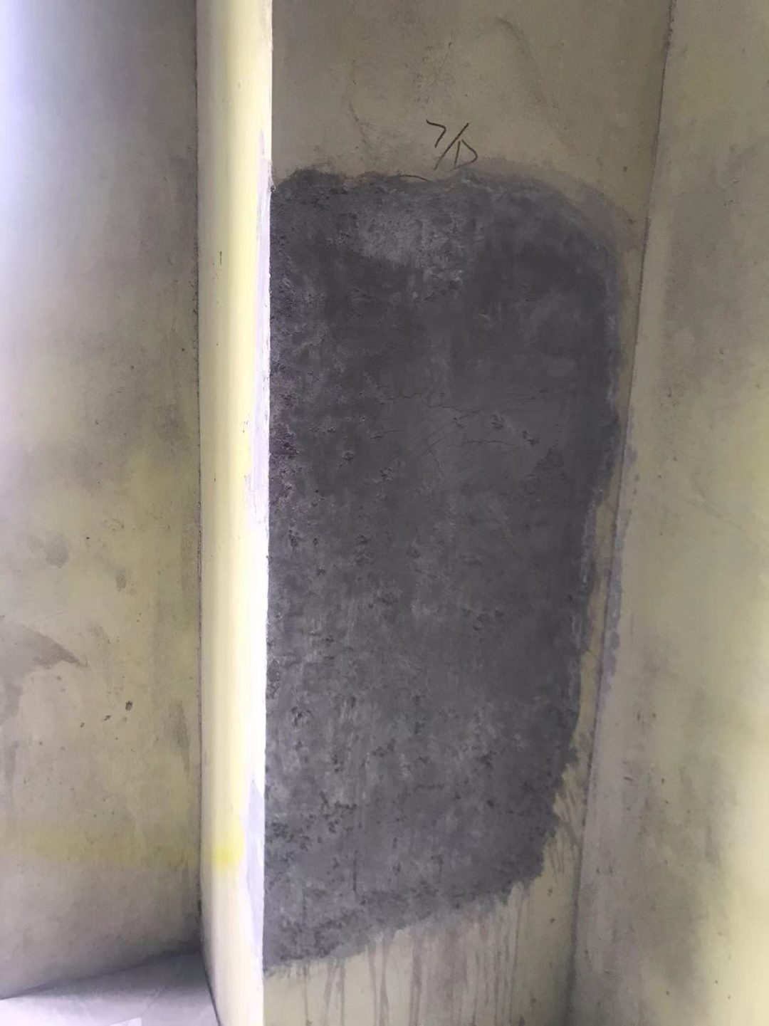

二、墙面空鼓,不满足后续工序施工。需对空鼓区域外延150mm凿除,凿除后基层清理,浇水冲洗浮灰,固定宽钢丝网,1:2微膨胀水泥砂浆分层抹灰,养护7日,干燥后先将新旧抹灰的施工缝玻璃纤维网格布粘贴进行处理。
三、墙面开裂的原因:这些开裂主要是因为墙体建造完成后,表面受到风吹和日晒,表面的水分蒸发过快。墙体的体积急剧收缩,形成干燥的裂纹。所以以后为了避免这样,各位业主如果收楼后不马上装修,建议让房子处于阴凉的环境。尤其是太阳照射猛烈的房屋,必须关好门窗,防止强风与猛烈的太阳过多照射墙壁,造成干裂。
