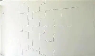

开裂如果太严重的话,会有严重安全隐患。那么墙体开裂到什么程度就算危险?
墙体开裂到什么程度算危险?

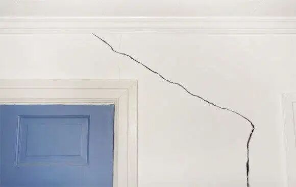

1.假如墙体裂缝宽度不超过0.03cm,且裂缝为非贯穿性裂缝,则墙体裂缝不会对建筑物和人体造成影响,所以并不具有危险性,这个时候就没有必要对这个裂缝采取处理措施。
2.假如墙体裂缝宽度超过0.03cm,且裂缝为非贯穿性裂缝,则墙体裂缝是很危险的,因为它会造成裂缝中的钢筋被腐蚀,影响钢筋和墙体的承载力,导致建筑物的安全和稳定受到影响。
3.假如墙体没有破损,裂缝是呈分散的贯穿裂纹状,则墙体裂缝也是很危险的,因为它不仅会导致钢筋腐蚀,还会影响钢筋和墙体的正常功能。
房屋墙体开裂国家怎么规定的?
从建设部颁布的房屋质量检测标准来看,如果墙体裂缝不超过1mm,就可以说是合格的,如果超过1mm,就是不合格的房子,房屋裂缝识别不达标。如果整面墙出现无数不规则的裂缝或规则的斜裂缝,就可以判断是质量问题。一般情况下,裂缝持续增加的稳定性为2年,斜裂缝是墙体受力不均造成的。
