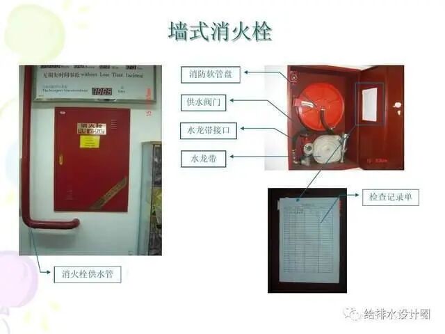

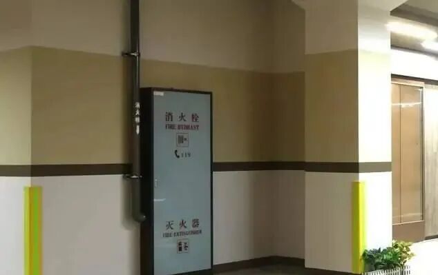

一、室内消火栓设在楼梯间、楼梯前室等场所
如场地条件允许,且无其他特殊要求,可以首先选择明装,且便于室内消火栓的施工安装。但是,楼梯间或前室内消火栓的安装,不应影响疏散门的开启、不应影响楼梯的疏散宽度、不应影响消火栓箱体门的开启度要求、不应影响水龙带的铺设。同时,也有观点认为:“根据《建规》6.4.1-3的规定,楼梯间内不应有影响疏散的凸出物或其他障碍物(强制性条文要求)。
故不应在楼梯间内设置有关凸出墙体的消防设施。”关于这个问题,《建规》的条文解释是“楼梯间的设计要尽量减少布置凸出墙体的物体,以保证不会减少楼梯间的有效疏散宽度”。另外,换个角度思考。疏散楼梯间,发生火灾时,既是人员的疏散通道,也是消防救援的通道之一。当消防队员通过疏散楼梯抵达着火楼层时,设置在楼梯间(或前室)的消火栓,便于第一时间取用并展开灭火救援。
因此,现行《消防给水及消火栓系统技术规范》GB50974-2014第7.4.7条第1款明确提出:“室内消火栓应设置在楼梯间及其休息平台和前室、走道等明显易于取用,以及便于火灾扑救的位置。”

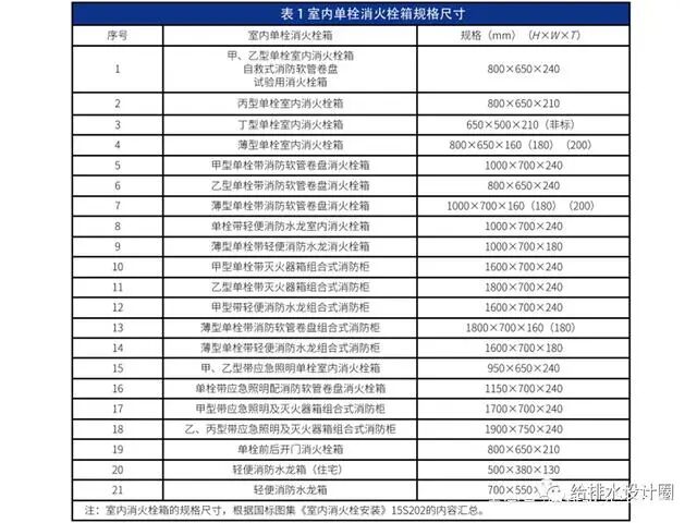

(2)箱体厚度小于砌块厚度时,箱体正面凸出砌块墙体的尺寸,应预留墙面抹灰层厚度;当墙面贴内墙砖做墙裙、贴内墙砖至吊顶,或有其他内装措施时,箱体预留凸出厚度应一并考虑,确保不影响消火栓箱门的开启度。以日常设计中常用的室内单栓消火栓箱为例,规格尺寸见表1。
