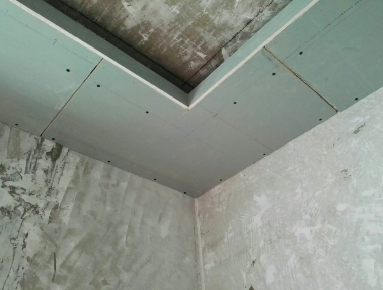

3.转角处没用整张板
用两张板子去做吊顶的转角,一般来说吊顶最易发生开裂的地方就是转角处。日后板子接缝的地方会开裂,在施工时我们一定要督促师傅转角处做整张石膏板,防止转角处开裂的问题。
4.施工时没留缝隙
材料的热胀冷缩原理,时间长了由于温度的因素,板子之间没有可以伸缩的余地就会形成挤压的情况导致开裂的发生。缝隙的空间要留足够,留得过小日后上腻子的时候就无法堵满缝隙,日后还会从这道缝隙中开裂。

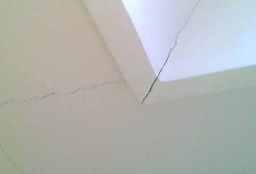

处理方法如下:
  1. 分析裂缝产生原因:分析裂缝是如何产生的,找出问题的管件,然后制定方案,不要盲目施工。
  2. 漆面表层出现开裂的修复:铲除受影响漆膜;确保漆膜一次施工不会太厚;确保前层漆膜干透后才重涂;必要时用合适的底漆封固基底;对于粗糙度大的基底,建议使用柔韧性佳的产品;基底温度低于5℃时,不可施工乳胶漆;底漆与面漆要配套。
  3. 图片
  4. 温度变化造成的吊顶开裂:缝隙不大:如果表面缝隙不大,那么建议在缝隙上贴一层牛皮纸,然后刷饰面涂料。
    缝隙较宽:如果表面缝隙较宽,那么最好先割出一块石膏板,打磨成合适的形状,填补在缝隙里,然后再刷饰面涂料。
    4.施工不当等造成的吊顶开裂:修复时,应该从检查龙骨开始,处理好基层质量问题后,接下来并非是用腻子补缝就能奏效,而应该在原缝的附近龙骨处板面上再开通几条板缝后同时修补。如原吊顶板面已经变形、湿胀、破损,应适当扩大拆除面积,平整龙骨后更换新板,视面积大小分块铺装,并按正常施工步骤完成作业面的后序修补工作。
