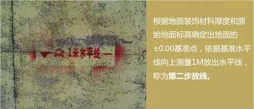

1、各层总平面图主控线、轴线、完成面控制线(轴距减1米)、墙面四周顶面完成面向上250mm为机电标高线、地面±0.00水平线、各层1米水平线。(根据楼层和班组可以分两组以上平行放线,分两组平行放线,再根据班组人数分组,形成流水放线)故为第一步放线。
说明:此阶段是放线最佳时期,这时空调、给排水、暖通、强弱电单位均未进场施工,土建二次结构又进入尾声,工地障碍物少,有利于经纬仪器、水准仪等仪器放线施工(减少协调)。
此阶段是主控线、标高线移交、抢放主控线、水平线、轴线或一米的控制线。
以土建平移出来的主线定主控线,以主控线复合总包轴线(检查总包轴线是否与理论轴线有误差),如有误差,以装饰公司主控线为主。或者重新弹轴线,从轴距减一米,弹墙面控制线,轴线从地面用红外线垂直水准仪移到墙面有条件。以一米水平线弹出顶面完成面线和机电控制线。一般在吊顶完成面250mm以上根据灯具型号而定,此尺寸测试吊顶造型及隐蔽地面±0.00线测土建高差。

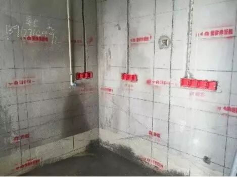

2、各层各区域墙面四周顶面完成面向上250mm机电标高线、地面±0.00水平线。瓦工粉刷完成面线(卫生间、厨房间、服务间、乳胶漆、窗套线基层);油工粉刷完成面线(粉刷石膏);木工软包、硬包、木饰面完成面线。云石工干挂大理石完成面线,主墙面结合节点草测线,称第二步放线。也叫做湿作业施工线。
第二步:
    粉刷完成面,测土建墙面平整度,方整度是否满足粉刷完成。墙面有个别的高面积不大于0.5㎡剔除;大于调整粉刷完成面供设计调整平面图。

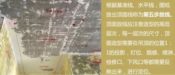

3、根据草测线的结果,供深化设计师局部调整平面图后,放造型线,称第三步放线。

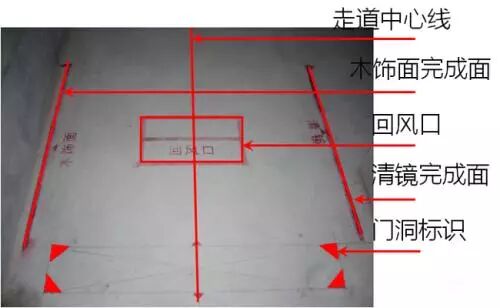

走道控制线以走道控制线采用平移法弹出走道完成面以及与走道有关的门,内外墙完成面线。所以所有与走道有关的门内线必须统一,以便成品化门统一尺寸一致加工。
第四步:
造型完成面线,对不确定模凌两可的造型留活口,不影响大面积施工。
五步放线的具体步骤(四)
4、以走道中间控制线为基准线,调整与走道有关的门套内、外侧的墙面完成面线定门套,此种放线方法称为平行放线法为第四步放线。在施工中也叫走道施工法,门套成品化施工法。

5、被装修二对面墙、地面找平,顶面造型所覆盖的线,重新复线称为第五步放线。
