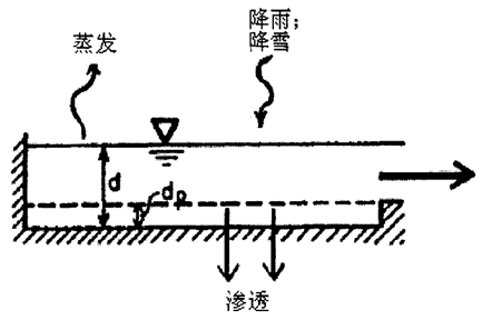

SWMM的地面汇流模型不光是在 EPASWMM这个软件里面使用,在很多商业软件中也得到广泛的使用,因为它形式简单,并且还有一定的物理意义。SWMM地面汇流模型也叫运动波汇流模型,它假定集水区宽度、粗糙系数和地面坡度不变,通过联立连续性方程和曼宁公式求解地面径流过程线,原理示意图如下:

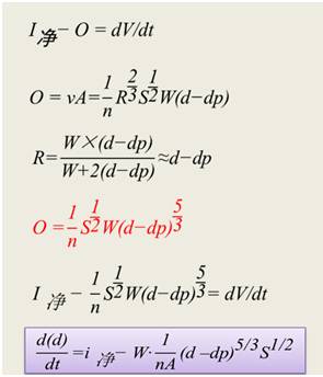

模型推导过程如下:

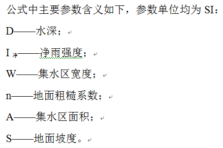

公式分析如下:

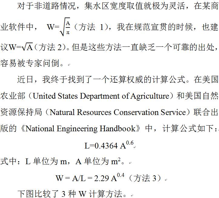

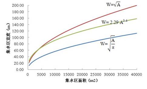

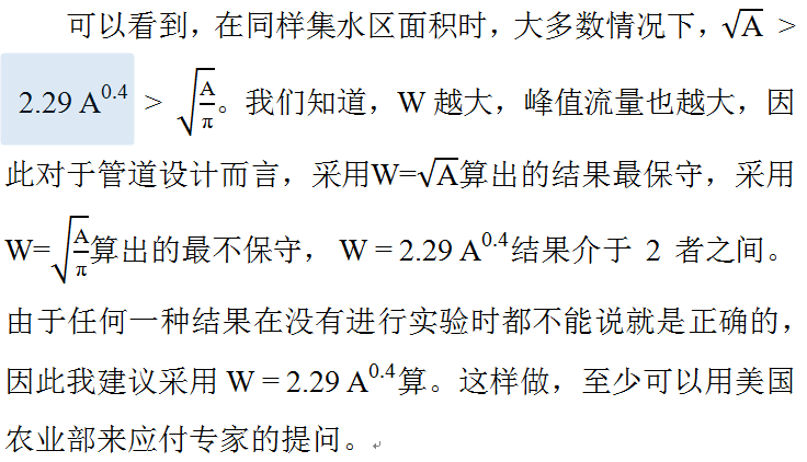

3)集水区宽度的确定
严格意义上讲,子集水区宽度是否取值正确只有通过实验确定,只有模拟结果和实测结果一样,才表明集水区宽度取值正确。但是进行这个工作对绝大多数设计人员是不现实的。因此,寻找一个估算方法就显得极为必要。
最早的集水区宽度取值是根据集水区和道路路沿石的相交长度来确定,这对道路路面雨水计算是正确的,因为所有的路面雨水都要先到路沿石才能进入雨水口。这种情况下,W = 2 * Curb Length(假定道路中间高,两边低)。
