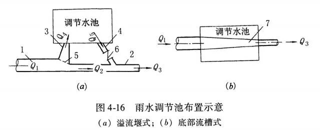

雨水管渠系统上,大多采用调节池调节径流量,而调节池形式有三种:溢流堰式(适用于陡坡地区)、底部流槽式(适用于地势平坦而管道埋深较大的地段)、中部侧堰式(适用于地势平坦而管道埋深不大的地段)。其中溢流堰式和底部流槽式较为重要。
不管什么类型的调节池,其下游干管的雨水设计流量,都遵循以下公式计算。
  • Q'——调节池下游干管汇水面积上的雨水设计流量,(m3/s);
  • Qmax——调节池上游干管的设计流量(m3/s);
对于溢流堰式调节池:
对于底部流槽式调节池:
以上两个公式中的Q2代表不进入调节池的超越流量,Q3代表调节池下游雨水干管的流量,Q5为调节池出水流量。

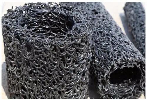

立交道路排水的特点之二就是对于工程最低点位于地下水位以下时,要采取控制地下水的措施,一般为盲沟,或者设泵站。
▲塑料盲沟

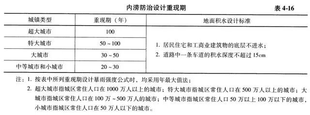

03 内涝防治
我国城镇内涝防治设计标准是重现期和地面积水深度。关于内涝防治部分内容,参考《室外排水设计规范》3.2.4B部分内容,而对于该条款,应重点了解以下5个方面的内容。
①城镇内涝防治的主要目的是将降雨期间内的地面积水控制在可接受的范围内,至于不同城市内涝防治设计重现期标准,参考下表。
②如何校核地面积水能力?采用重现期对排水系统的排除能力进行校核,校核城镇道路积水深度不超过15cm。
③校核结果如果不符合要求,可采取的措施:放大管径、增设渗透措施、建设调蓄管段或者调蓄池。
④雨水管渠执行上表标准时,雨水管渠按压力流计算,即雨水管渠处于超载状态(雨水管渠设计状态就是满流带压状态)。
⑤上表中道路积水深度是指靠近路拱(就是路中央最高的部位)处的车道上最深的积水深度。当路面积水深度超过15cm时,车道可能因机动车熄火而完全中断,因此规定每条道路至少应有一条车道的积水深度不超过15cm。

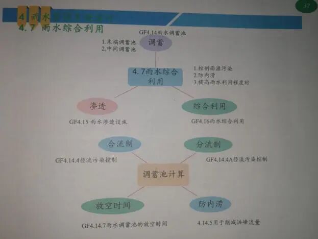

04 雨水综合利用
关于雨水综合利用的形式,主要有调蓄、渗透和综合利用三种,调蓄有末端调蓄池(防面源污染)和中间调蓄池(控制雨水径流)两种形式,渗透参见规范4.15节(不是重点),综合利用参见规范4.16(也非重点)。所以对于雨水综合利用部分来说,最重点就是调蓄部分。
而调蓄部分最重要的内容就是调蓄池计算,这也是案例的可出题点,具体公式参见规范4.14.4-4.14.7条,值得注意的是4.14.4用于合流制排水系统的径流污染控制时,雨水调蓄池的有效容积计算式中,调蓄池进水时间t中有一个初期效应的概念,什么是初期效应明显?降雨量小且慢,例如南方的梅雨,这时候由于降雨量小,则冲刷地面脏东西的水量小,形成的初期雨水水质就差,就叫做初期效应明显;相反的,当降暴雨时,暴雨量大且急,冲刷地面污物时水量大,形成的初期雨水水质就相对较好,就叫做初期效应不明显。
