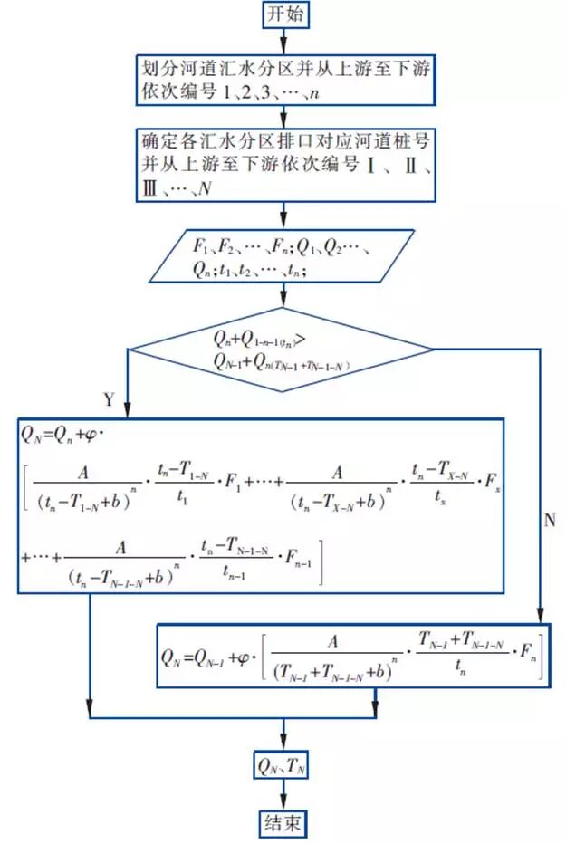

基于降雨过程理论的城市内河洪峰流量计算流程
(1)基础数据准备
根据河道流域特征,首先将河道流域范围划分为若干个子汇水分区,每个汇水分区对应的出水口编号分别为:Ⅰ、Ⅱ、Ⅲ、…、N;并从河道起点至终点依次对每个汇水分区进行编号分别为:1、2、3、…、n;根据以上分区做如下测量及计算:
(a)在图中测量出各汇水分区面积分别为F1、F2、F3、…、Fn;
(b)采用公式[1]、[2]分别计算出各汇水分区达到最大设计流量对应汇流时间t1、t2、t3、…、tn;
(c)相应计算各汇水分区最大设计流量分别为:Q1、Q2、Q3、…、Qn。
(2)流量计算
对于一条河道内的第N号排口下游出现的两种可能的最大流量QN的情形:
(a)上游N-1号排口处的洪峰流量到达N号排口时,遭遇此时Fn汇水分区流量叠加,即:图片。
(b)当Fn汇水分区峰值流量到达N号排口时,遭遇上游F1~Fn-1汇水分区此时的流量叠加,即:图片。
(3)洪峰流量确定及计算流程图
从河道上游至下游依次分别对两种可能的峰值流量进行比较,取较大值作为该处排口下游河道设计洪峰流量QN,同时计算出产生峰值时的时间TN。基于降雨过程理论城市内河洪峰流量完整计算流程图如下:

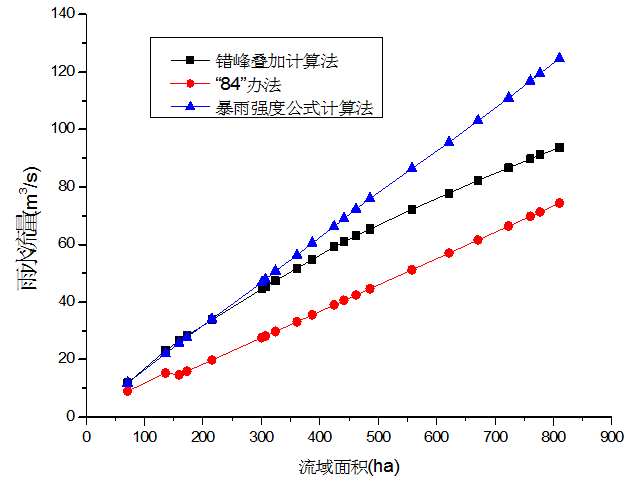

在秀水河河道流量计算中的运用
铜陵市秀水河是一条天然冲沟,又上游山冲自然积水冲积而成,下游经人工开挖现已成为河道,目前秀水河为片区主排渠道。秀水河全长5491m,流域面积8.4km2。流域范围内均为城市建设用地,该河道已演变为典型的城区排洪河道。河道自起点至终点共有21个汇水分区、21个排口。
分别采用安徽省水利部门发布并试行的“84”办法、暴雨强度公式直接计算、基于降雨过程理论城市内河洪峰流量计算方法三种方法计算秀水河设计洪峰流量,计算结果如下图所示
据上图计算结果可见,采用暴雨强度公式直接计算河道流量的方法,计算结果最大,河道流量基本与流域面积呈直线关系。该计算方法由于没有考虑降雨过程各子汇水分区流量的错峰因素,结果明显偏大。采用水利部门公式计算河道流量,计算结果最小,河道流量基本与流域面积基本也呈直线关系。该计算方法由于没有考虑降城市地表径流系数较大等因素,计算结果明显偏小。采用基于降雨过程理论城市内河洪峰流量计算方法,分别计算秀水河各子汇水分区汇入河道的洪峰流量及时间,从上游至下游依次将各汇水子分区排口洪峰流量与该排口上游河道洪峰流量错峰叠加,计算出每个子汇水分区排口下游两个可能的洪峰流量,将两个计算结果进行比较并取最大值,该最大值即为该处排口下游河道的洪峰流量。该计算方法符合短历时暴雨计算公式理论,计算结果能准确反映设计标准下城市内河的实际流量。
