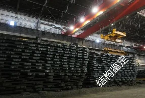

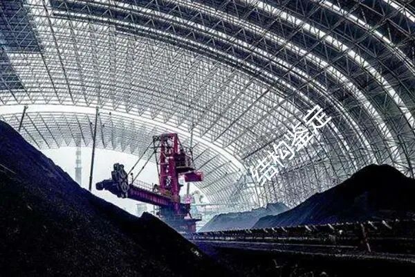

在工业建筑厂房中,经常遇到建筑地面有大面积的堆载作用,如图1为某钢厂内地面存放大量钢坯,图2为某电厂煤棚内地面存放大量原料。设计时未考虑地面堆载的不利影响,或者实际生产过程中未能按原设计要求使用随意增加地面荷载,一方面会导致厂房地坪沉降较大,影响生产使用,另一方面会使柱下基础产生不均匀沉降和上部柱子发生倾斜,影响厂房上部结构的安全。
图1 某钢厂内地面存放大量钢坯
图2 某电厂煤棚内地面存放大量原料

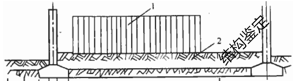

厂房内大面积地面荷载作用下地基附加沉降量计算示意图如图3所示,其中1代表地面堆载,2代表大面积填土。
图3
