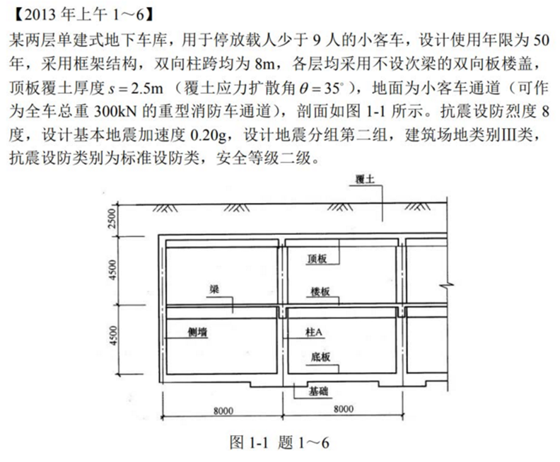

【真题演练1】2013二级
【解答】:
(1)、依据《荷规》表5.1.1第8项,取双向板楼盖,板跨不小于6m*6m的消防车荷载标准值为20kN/m2;
(2)、依据《荷规》附录B,消防车活荷载考虑覆土厚度影响的折减系数:
依据《荷规》附录B.0.2,折算覆土厚度?=1.43*2.5*tan35=2.5m
查表B.0.2得,折算覆土厚度为2.5m,楼板跨度为6m*6m时,双向板楼盖楼面消防车活荷载折减系数为0.81;
(3)、对双向板楼盖,板跨不小于6m*6m的消防车荷载标准值进行折减:0.81*20=16 kN/m2。
