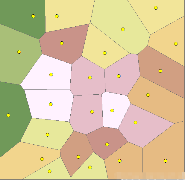

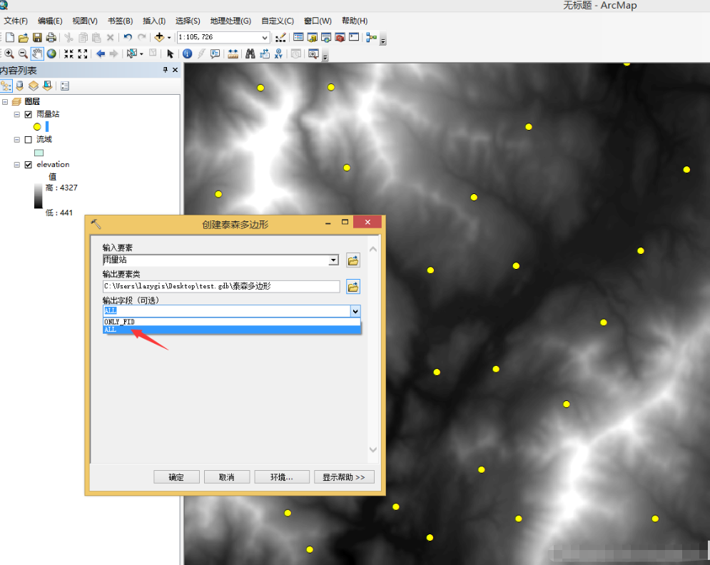

泰森多边形法相对比较简单,利用雨量站点生成泰森多边形,将站点的雨量值赋值到该面上,以该站点的雨量值作为全流域(区域)的降雨值。在早年雨量站网建设还没完善的时候,大多数水文局采用该方式进行雨量计算,甚至流域的划分都使用泰森多边形方式,以更好的跟区域降雨量进行对接。
对于GIS人员来说,泰森多边形实在最普通不过了。在ArcGIS中,可以直接使用工具生成。选择好站点图层之后,在输出字段部分一定要选上【ALL】,这样站点的信息就会赋到多边形中去。
如下图所示↓↓↓

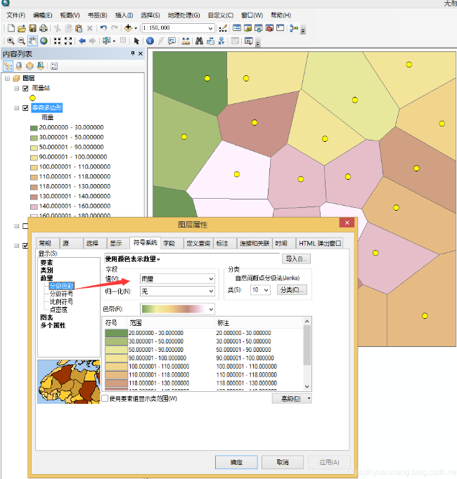

执行计算之后,可以对结果进行渲染,使用分级色彩的方式,对区域雨量进行重新的展示,下图为对该区域雨量进行分级显示,具体分为10级。
可以从该结果看出,每一个多边形都有一个站点与之对应,而多边形的雨量值就是站点的雨量值。

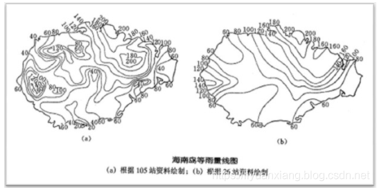

等雨量法就是常在天气预报里面看到的降雨分布图,其原理有点像等高线,通过一系列的站点进行插值分析,并得出其空间分布规律。其中插值的效果跟站点的多少、空间分布情况都密切相关。下图是海南省105个站点和26个站点的等雨量线图
▲ 该图出自 芮孝芳 老师的 《水文学原理》
从图上的结果可以看到站点的数量和分布对结果的影响是非常大的。

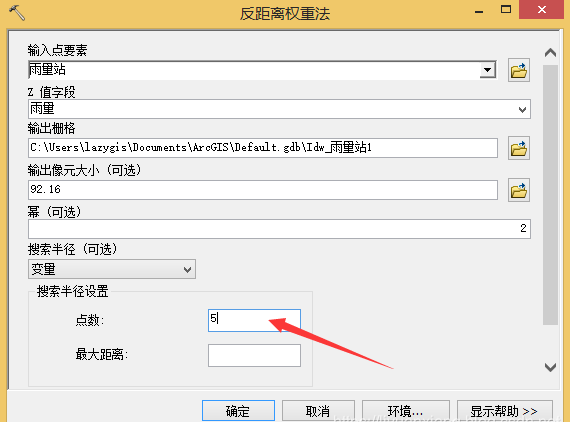

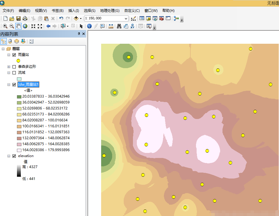

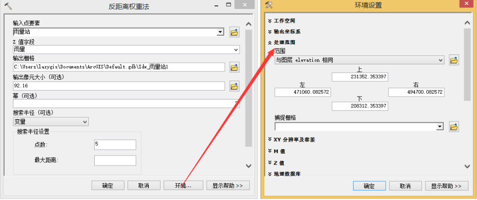

ArcGIS针对之前做泰森多边形的雨量站数据进行反距离权重法(IDW)插值分析。反距离权重法的做法是离参考点越远,其权重影响就越小,其影响力是线性递减的。
设置如下图↓↓↓
选择好站点和Z值字段(记录雨量的字段),基本上就可以进行插值了。但这个工具默认的搜索半径是 点数是 12 ,笔者根据区域特点将其设置为 5 。该参数的意义是最终的插值结果会同时受到5个站点的影响。使用距离作为参数也是类似的。在执行之前还要设置一下操作的区域,在工具的【环境】–【处理范围】中选择一个范围,一般用的全流域的边界。
如下图↓↓↓

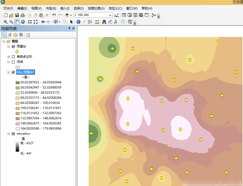

用同样的渲染方式对插值结果进行渲染,可以看到雨量的空间范围分布

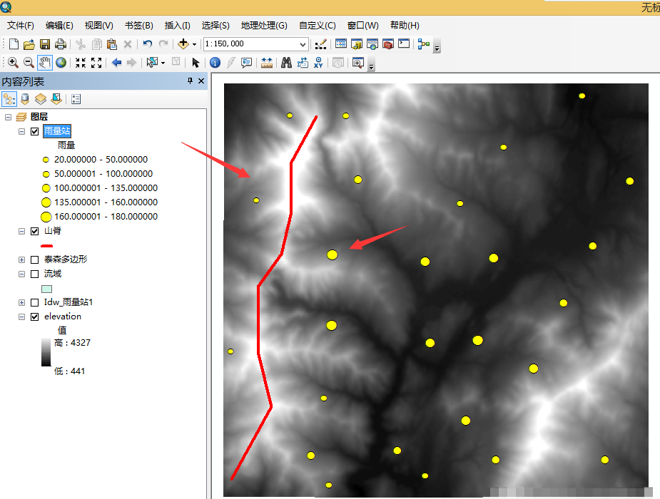

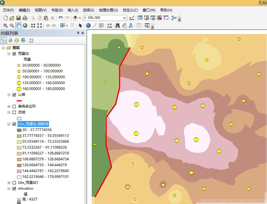

同样是反距离权重法,如果充分考虑到地形对降雨的影响,可以考虑使用隔断线或隔断面的方式去除掉地形的影响。如下图,在一些高山地带的两侧都有雨量站点,它们在投影平面上距离是比较相近的,但实际上该区域降雨会因地形导致西部降雨偏少、东部降雨偏多的情况。所以,如果直接让所有站点参与计算,那么会导致该山区位置数据影响非常大。如下图,按照不同的雨量值来渲染站点,查看山脊两边的站点信息。

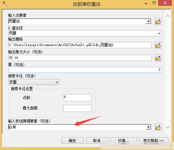

再来看反距离权重法,在考虑地形的时候使用隔断线进行计算分割,所有参数部分都与之前相同,唯独将山脊数据作为隔断线添加进去,设置如下图
执行结果如下,为方便对比,笔者将两张图放在一起进行比较,上图是加入隔断线分析的结果,下图没有加入隔断线
非常明显的看到,在山脊的西边,其雨量没有受到山脊东边的站点的数值影响,由于西边的站点的数据比较少,其结果基本上与单个站点呈线性递减,距离不远的时候,其变化也不是特别大。

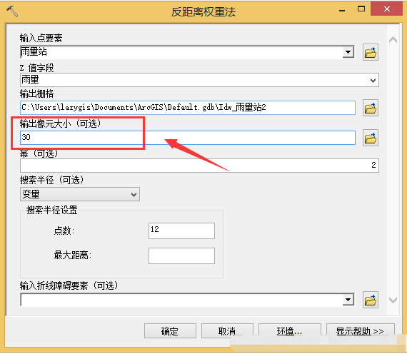

在流量计算的时候,可以通过权重栅格进行计算。雨量分析结果就是很好的权重栅格。对于插值分析,出来的结果就是栅格数据,原则上是可以直接最为权重栅格参与到流量计算中去的。
流量计算倘若加入降雨栅格的话,在执行插值的时候必须主要将【输出像元大小】设置为与DEM的像元大小相同,这样才可以更好的对应赋值权重。设置如下图,假如地形的像元大小为30*30 ,那么该参数就设置为30
