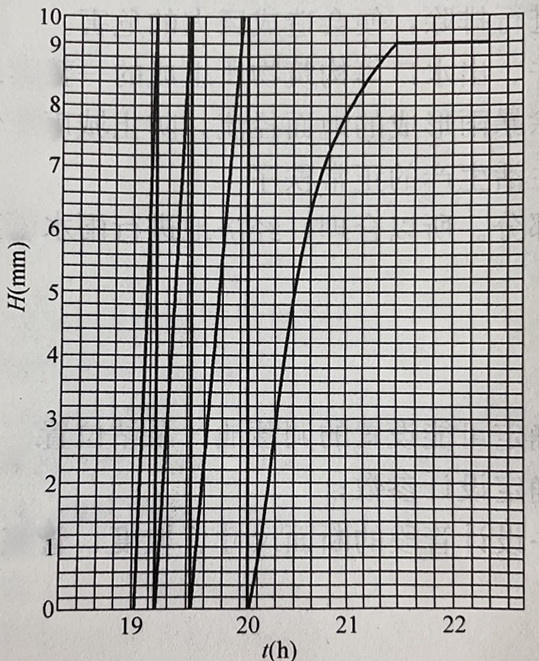

用t表示,以“min”或“h”计,从自记雨量记录纸(如图1-1所示)上读得。

自记雨量记录(1-1)
暴雨强度是描述暴雨特征的重要指标,也是决定雨水设计流量的主要因素。所以有必要研究暴雨强度与降雨历时之间的关系。在一场暴雨中,暴雨强度是随降雨历时变化的。如果所取历时长,则与这个历时对应的暴雨强度将小于短历时对应的暴雨强度。在推求暴雨强度公式时,降雨历时常采用5、10、15、20、30、45、60、90、120、150、180min11个时段,另外从图 1-1 可知,自记雨量曲线实际上是降雨量累积曲线,曲线上任一点的斜表示降雨过程中任一时的强度,为瞬时暴丽大。因此,在分析暴用资料时,必须选用对应各降雨历时的最陡那段曲线。即最大降雨量。但由于在各降雨历时内每个时刻的暴雨强度也是不同的,因此计算出的各历时的暴南强度称为最大平均暴雨强度。表1-1所列最大平均暴雨强度是根据图1-1 整理的结果。

          最大平均暴雨强度          表1-1
降雨历时t(min)
降雨量H(min)
暴雨强度t(mm/min)
所选时段
起
止
5
10
15
20
30
45
60
90
120
6
10.2
12.3
15.5
20.2
24.8
29.5
34.8
37.9
1.2
1.02
0.82
0.78
0.67
0.55
0.49
0.39
0.32
19:07
19:04
19:04
19:04
19:04
19:04
19:04
19:04
19:04
19:12
19:14
19:19
19:24
19:34
19:49
20:04
20:34
21:04
