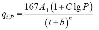

上式汇入重现期后,得出如下型式的三参数暴雨强度总公式:
(3)
式中,qt,p——历时为t(min)、重现期为P(a)的暴雨强度[L/(sghm^2)];
167——单位换算系数;
A1——雨力参数,即重现期为1年时的分钟设计降雨量(mm/min);
C——雨力变动参数(无量纲)。
式(3)汇入重现期后,增加2个参数。但需要着重说明的是,这里的两参数和三参数公式均针对公式的基本型式,即式(2)和式(3)而言的。
