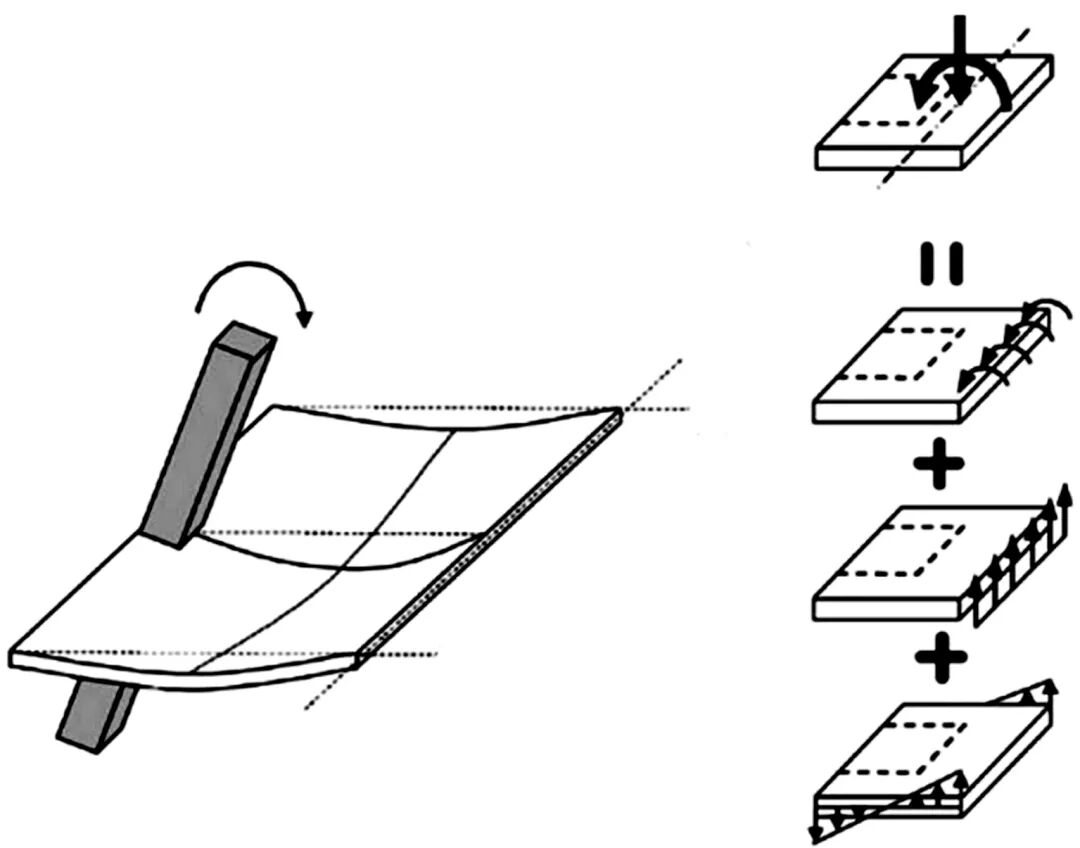

1.1 偏心剪应力模型
偏心剪应力模型是指板柱节点在受重力荷载及不平衡弯矩共同作用下,当临界截面上的剪应力达到临界应力时,板柱节点破坏失效。其中,板柱节点处的不平衡弯矩由板的弯矩和连接处产生的偏心剪应力传递的弯矩组成。临界截面上的剪应力为由不平衡弯矩引起的剪应力和同一截面处剪力引起的剪应力之和,且呈线性分布,见图1。
图1 偏心剪应力模型
1961年,Moe[6]将不平衡弯矩通过固定系数进行了分配,给出板柱节点抗弯和抗扭分配值,改善了原有偏心剪应力模型的适用性。1972年,Long[7]利用薄板理论进一步推进了偏心剪应力模型的计算方法,并给出4种破坏模式下的计算式及推导过程。我国规范GB 50010—2010和美国规范ACI 318-14[8]都以偏心剪应力模型为理论基础,此模型是板柱节点受冲切承载力计算模型理论的开端。

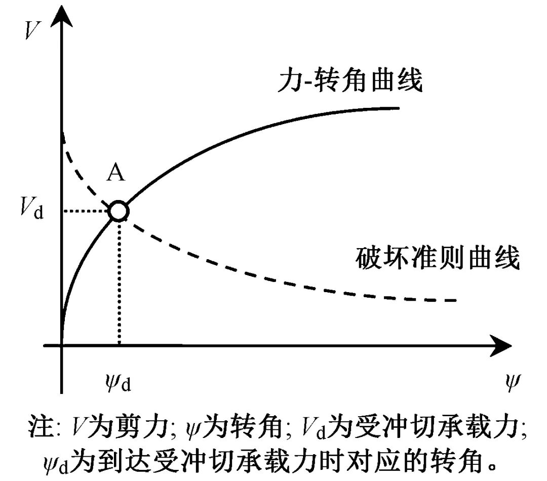

板柱节点在受竖向力作用时,剪力和弯矩复合作用引起的板内主拉应力的方向是倾斜的,当主拉应力超过混凝土的抗拉强度时,将出现斜裂缝。通过计算每一条弯剪裂缝对应的破坏准则曲线与力-转角曲线的交点可获得每一条裂缝对应的冲切荷载及板端的冲切转角,将冲切荷载作用下最小的裂缝视为临界裂缝,相应的冲切荷载即为板柱节点最终的冲切荷载。如图2所示A点即为构件的冲切破坏点。因此,依据临界剪切裂缝理论计算板柱节点受冲切承载力,需求解两条曲线。
图2 破坏准则曲线和力-转角曲线

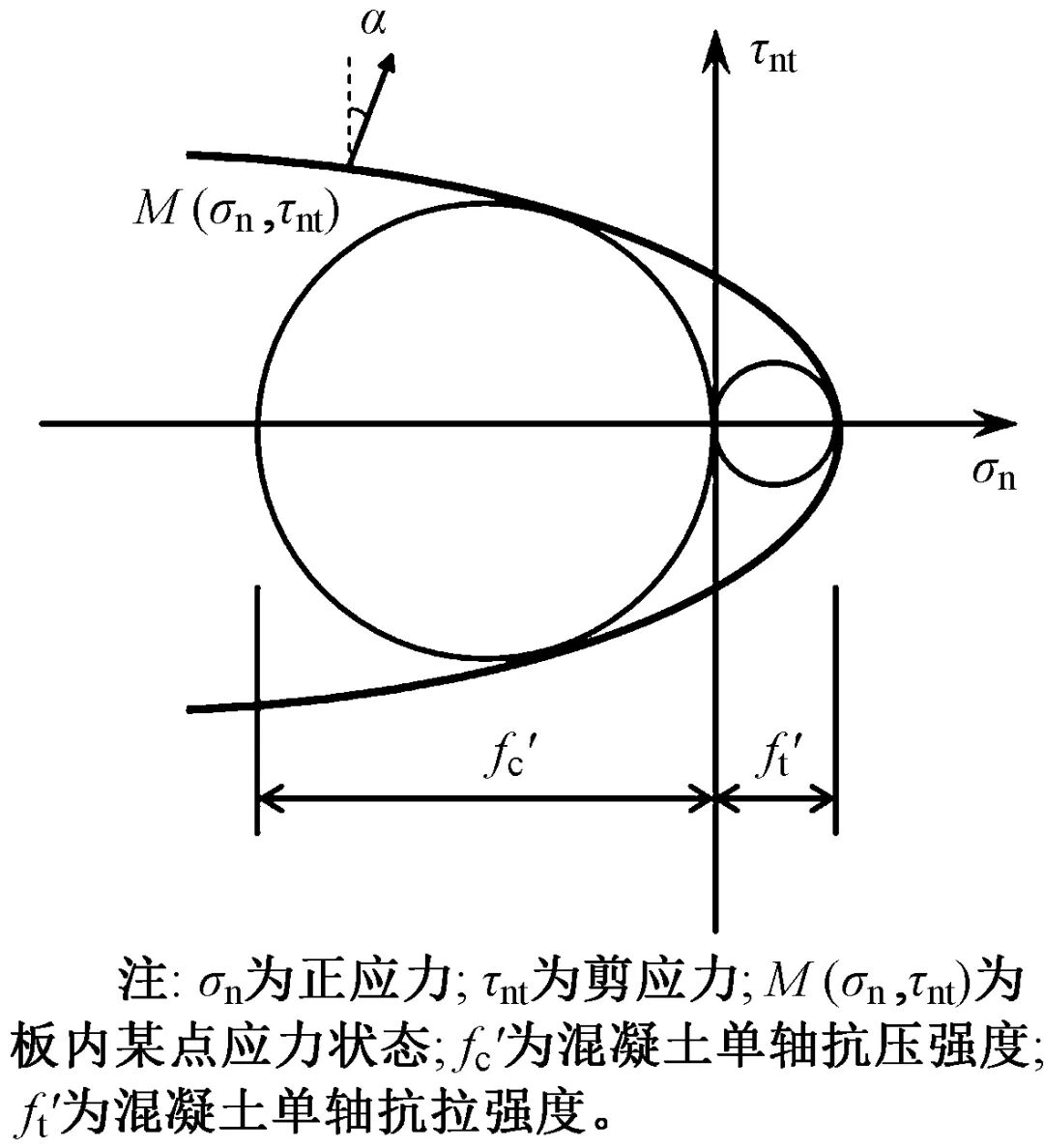

李政启等[25]基于抛物线形Mohr-Coulomb准则,并考虑到板冲切裂缝开展到抗弯钢筋处,抗弯钢筋因斜裂缝两边有相对的上下错动而受到一定的剪力,延缓混凝土裂缝的开展,提出了考虑抗弯钢筋销栓作用的钢筋混凝土板受冲切承载力计算式。利用Mohr-Coulomb进行抗冲切塑性分析时,此准则中的包络线相切于单轴抗拉和单轴抗压莫尔圆,如图3所示。其中抗弯钢筋的销栓作用约占钢筋混凝土板受冲切承载力的6%~11%,从而认为,忽略抗弯钢筋的销栓作用是相对不合理的。其中,考虑抗弯钢筋的销栓作用的计算式如下:
图3 Mohr-Coulomb准则
                                                                                       (2)
式中:Pb为抗弯钢筋的销栓作用所提供的受冲切承载力;∑Rb2为与破坏锥面相交的各方向上所有抗弯钢筋直径的平方和; fy为抗弯钢筋屈服强度;ζ为抗弯钢筋拉应力与其屈服强度的比值,ζ取0.8;α为包络线外法线方向与τnt轴方向的夹角,取64°。
易伟建等[26]基于抛物线形的Mohr-Coulomb准则,推导出了求解混凝土板柱节点受冲切承载力最小上限解的偏微分方程,分析出方柱、圆柱节点冲切破坏屈服面上的空间应力分布状况,发现圆柱和方柱节点柱边的应力高于板底的应力,方柱节点在柱角处存在应力集中现象。2017年,易伟建等[27]在塑性理论基础上提出钢筋混凝土板冲切开裂滑移模型,即斜截面在形成塑性屈服面的同时开裂发生滑移引起节点冲切破坏。此模型解释了板柱节点在集中力作用下冲切锥面的角度大于均布荷载作用下冲切锥面的角度的现象。

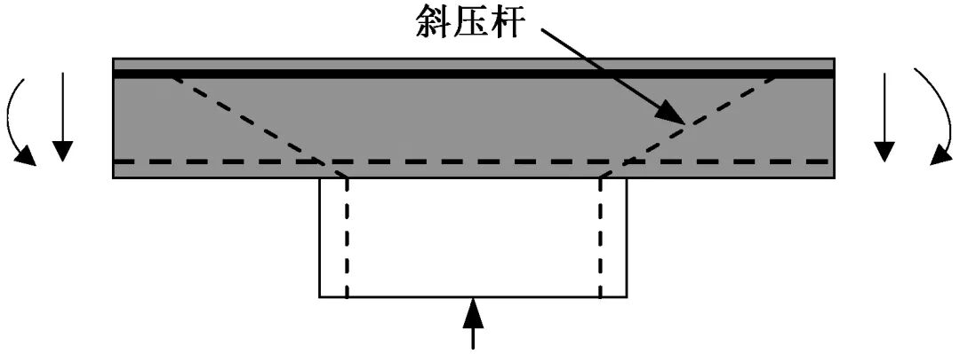

切向应变理论以结构力学和混凝土本构关系为基础,与桁架理论有相似之处。2016年,Broms[30]提出了一种新型无抗冲切钢筋板发生冲切破坏的力学模型,既能预测板柱节点的抗冲切能力,又可以计算板的极限旋角,同时适用于偏心冲切问题。
切向应变理论是假设剪力通过斜压杆传递到柱上,见图4,挤压到柱附近的板混凝土压缩区。由此产生的挤压力可分解为径向拉应力和切向压应力。随着荷载不断增加,当切向压应力达到屈服时,不断增加的径向拉应力使得附近的混凝土被锚固。当产生的拉应力超过由于弯矩引起的径向拉应力时,在柱周围会有拉伸裂缝,该裂缝即为引起冲切破坏的原因。简言之,板柱节点的冲切破坏是由斜压杆的水平分量引起的,该破坏过程可表示为受弯矩作用下关于柱边混凝土应力-应变的函数。
图4 切向应变理论荷载传递路径

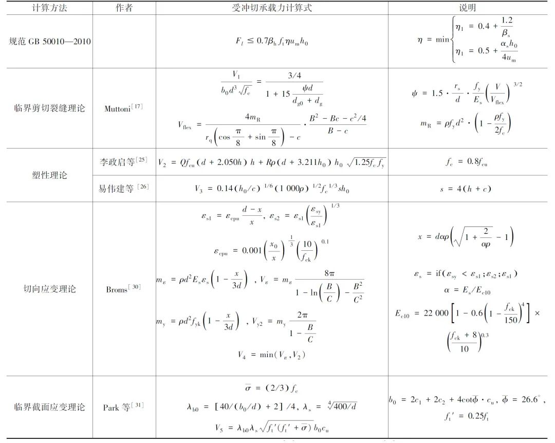

2 几种板受冲切承载力计算方法
各种模型的理论背景不尽相同,推导简化过程也有差异,得出了可用于实践的计算方法。本文选取几种较有代表性的板受冲切承载力计算方法,并与我国规范 GB 50010—2010进行比较,见表1。其中,临界剪切裂缝理论需求解二元一次方程组,相比于其他公式,运算相对复杂,给出的板达到受弯承载力极限值时对应的剪切力Vflex的计算式可有助于判断板的破坏形式。
 各理论模型的受冲切承载力计算式            表1
注:V1,V2,V3,V4,V5分别为临界剪切裂缝理论、塑性理论(李政启等[25])、塑性理论(易伟建等[26])、切向应变理论、临界截面应变理论对应的冲切荷载;公式中参数的含义及取值参见对应的规范和文献。

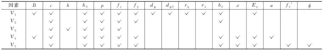

各公式考虑的影响因素                     表2

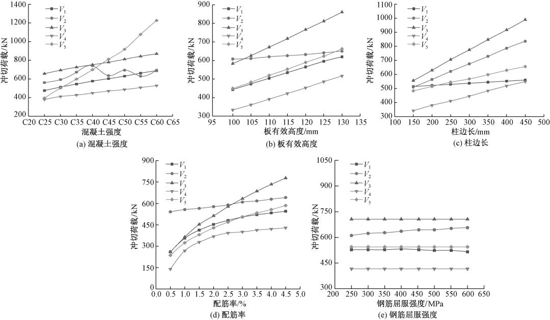

3 影响因素分析

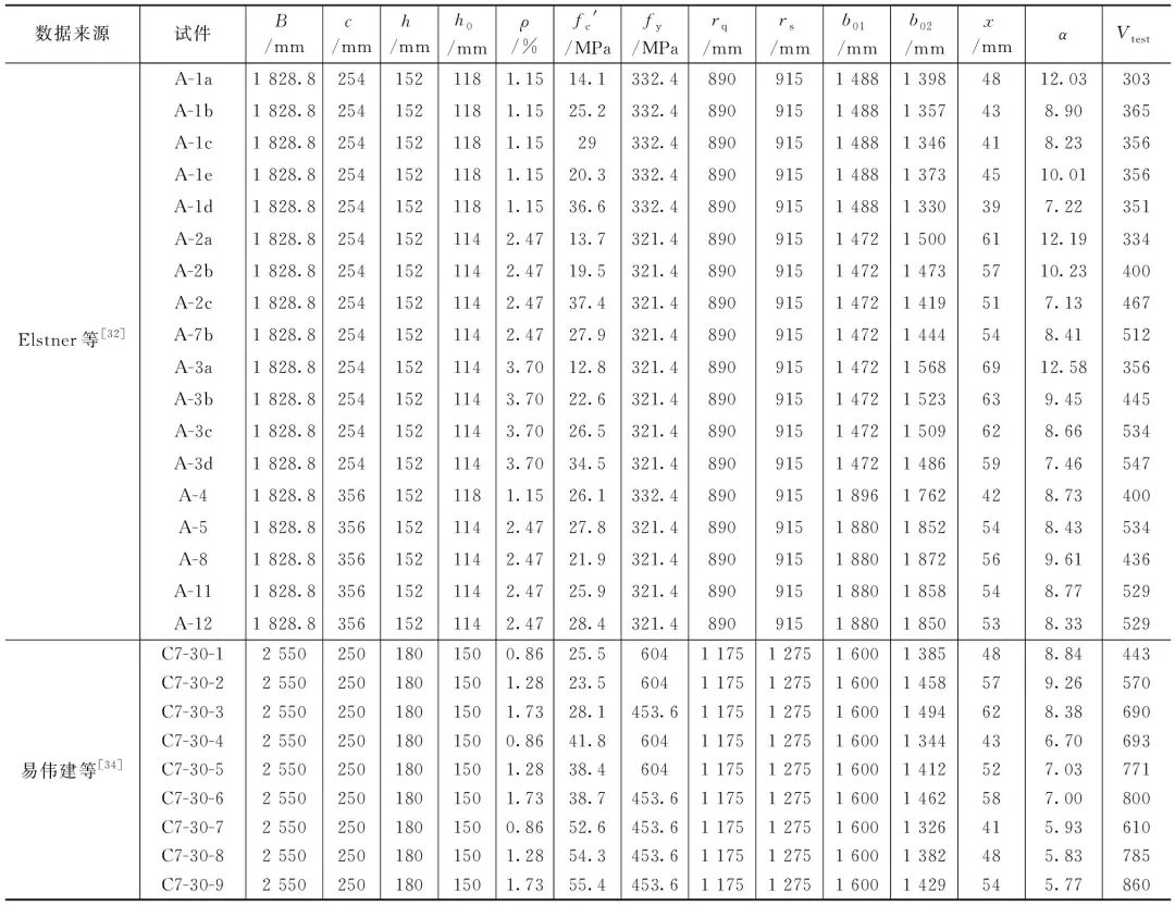

将第2节所列5种板柱节点受冲切承载力计算式中的参数进行汇总,见表2。为体现各因素对板冲切荷载的影响程度,选取Elstner等[32]的一组试验数据“A-3c”(表3),在其他参数不变的情况下,分析板有效高度、配筋率、柱边长、混凝土强度、钢筋屈服强度这些因素对节点受冲切承载力的影响。
试验数据                              表3
注:B为板边长;c为柱边长;h为板厚;h0为板的有效高度; ρ为配筋率;fc′为混凝土圆柱体抗压强度; fy为钢筋屈服强度; rq为板支撑半径;rs为板半径,当板为方板时,取一半板长;b01和b02分别为塑性理论(李政启等[25])、临界截面应变理论中临界界面周长的取值;x为线弹性条件下混凝土受压区的高度;α为临界截面应变理论中考虑混凝土和钢筋弹性模量的影响系数;Vtest为受冲切承载力试验值。
3.1 混凝土强度
由图5(a)可知,混凝土强度对板受冲切承载力影响较大,且随着混凝土抗压强度的增加,5个计算式得出的结果都呈上升趋势。但由于板柱节点处的混凝土受力状态较为复杂,因此混凝土强度与受冲切承载力之间并不是简单线性关系。李定国等[33]认为板柱连接处破坏锥体成明显的撕裂状,采用混凝土的抗拉强度更切实际。由图5(a)还可知,V2有波动上升趋势,这是由于V2的计算式中根据混凝土强度等级设置不同的参数参与运算所导致的;临界截面应变理论的V5随混凝土强度增加变化幅度最为明显,与其他计算式结果相差较大。
3.2 板有效高度
在计算板柱节点受冲切承载力时,板有效高度相比板厚更具有代表性,与计算受弯构件斜截面受剪承载力类似,有效高度可反映参与受力的实际高度。单纯增加板厚并不能有效提高板抗冲切性能,且受实际工程限制。由图5(b)可知,板有效高度的变化对V2影响较小,因为V2的计算式中涉及板有效高度部分系数变化较小,无法体现其真实变化程度。
3.3 柱边长
板有效高度和柱尺寸都会影响其发生冲切破坏时的临界截面周长,板有效高度越高,且柱的边长越长,则临界截面周长越大。其中,临界剪切裂缝理论的V1计算式中虽然没有单独出现此参数(临界截面周长),但考虑了临界截面周长,使得V1在图5(c)中的变化最不明显。
3.4 配筋率
提高板的配筋率可有效提高其受冲切承载力,抗拉钢筋能抑制斜裂缝的开展和延伸,且纵筋数量增加,其销栓作用也随之增加。如图5(d)所示,除V2外,V1, V3~ V5的上升趋势相似,当配筋率小于1%时,受冲切承载力上升较快,配筋率大于1%时,V3持续增长,与其他理论推导数值相差越来越大,说明V3的计算式放大了配筋率对于提高板受冲切承载力的作用。

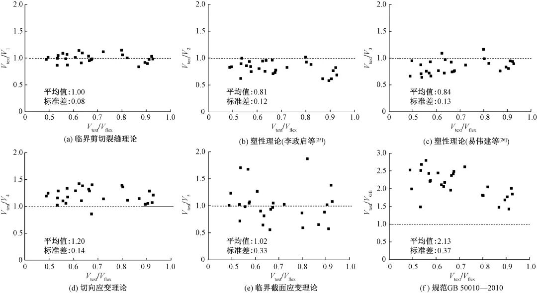

图5 各影响因素对板柱节点冲切承载力的影响
3.5 钢筋屈服强度
众多试验结果表明,钢筋屈服强度会影响板柱节点的受冲切承载力,但由于发生冲切破坏时,受拉钢筋一般未屈服,所以与其他影响因素相比,提高钢筋屈服强度对改善板抗冲切性能的影响较小,由临界剪切裂缝理论计算的V1甚至出现了下降的趋势,因此将钢筋屈服强度与配筋率共同考虑会更加合理。
4 受冲切承载力计算分析
为分析各参数对板柱节点受冲切承载力的影响,本文选取27个试件进行对比,试件数据来自于Elstner等[32]和易伟建等[34]进行的板柱节点试验的部分数据,见表3。采用表1中5个理论公式和规范GB 50010—2010的公式对这些试件的受冲切承载力进行计算,计算结果见图6。
由图6可知,由临界剪切裂缝理论计算的V1与试验的Vtext很接近,且标准差较小,与实际有较好吻合。由塑性理论推导的两个公式(即表1中塑性理论的两个公式)计算的V2 和V3普遍大于试验的Vtext,说明利用塑性理论在公式推导过程中,忽略了一些重要影响因素,例如板边长B等,导致过高估计了板柱节点的受冲切承载力,在实际中不建议采用,存在一定安全隐患。如图6(e)所示,虽然试验的Vtext与临界截面应变理论计算出的V5的比值的散点分布分散,但计算的V5整体接近于试验的Vtext,表明,V5公式对某些情况可以做出较好预测,同时也说明塑性理论不具有稳定性。根据规范GB 50010—2010计算出的受冲切承载力VGB远远小于试验的Vtext,证明规范GB 50010—2010的受冲切承载力公式有大量的安全储备,与实际情况相差较大。对比这6种板柱节点受冲切承载力计算方法,临界剪切裂缝理论与实际冲切情况最为接近,准确性更好,更具参考价值。
图6 冲切荷载计算值与试验值的比值散点图
需要说明的是,近年提出的模型理论(临界剪切裂缝理论、切向应变理论和临界截面应变理论)考虑了前期弯曲变形对冲切破坏机理的影响,在不同程度上提高了计算精度,适用于计算板柱节点发生冲切破坏或弯冲破坏的情况。
