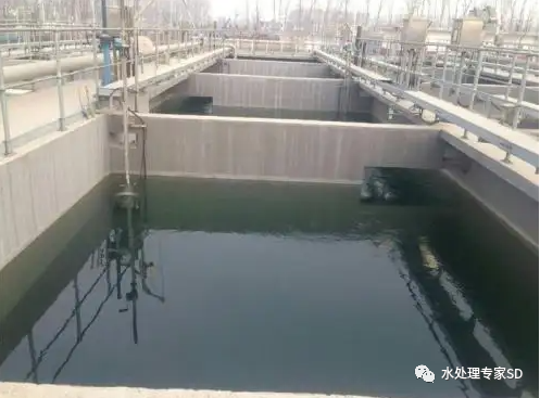

1、浓缩池
      自来水厂污泥浓缩是为了减少污泥的含水率,缩小污泥的体积,污泥浓缩有重力浓缩、气浮浓缩、微孔浓缩、隔膜浓缩和生物浮选等方法,常用的是重力浓缩,排泥水在浓缩池内所能浓缩的程度由浓缩时间和浓缩条件确定,一般含固率可达2%~10%,加石灰可达30%。

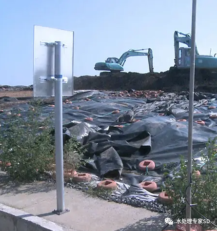

2、 卫生填埋
       卫生填埋方式是将自来水厂污泥进行脱水压缩过程形成泥饼,然后与城镇垃圾处理站中的生活垃圾一起填埋,同时,也可作为垃圾的覆盖土壤。在国内目前的形势下,卫生填埋是唯一大范围应用的处理方法。相比其他处理手段,具备节省开销,运行简单等特点,得到广泛的给水厂的青睐。但是,需要填埋的地点距城市较远,运输污泥会产生高额的费用;与此同时不易于填埋点的管理与控制,最终会破坏周围的土壤环境。如今这种方式已经开始减少。

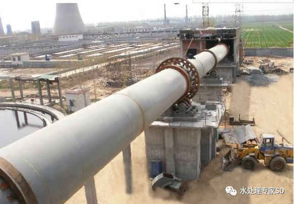

5.2 建材利用
        自来水厂污泥经过高温焚烧后形成的干污泥可作为建筑材料,采用给水污泥灰作为制备轻质混凝土的材料,实验所得到的混凝土在单位重量、强度、隔热性能和耐火性方面满足轻质混凝土的物理要求,从而表明污泥可作为一种合适的且具有潜力的轻质混凝土材料来源。污泥应用于建筑行业在节约了其他原料以及保护了土壤的同时解决了污泥处置问题。污泥的资源化应用还存在诸多问题,比如污泥性质的不确定性给产品造成的质量不稳定,制造过程的复杂性和制造成本高等,还有待于研究。
