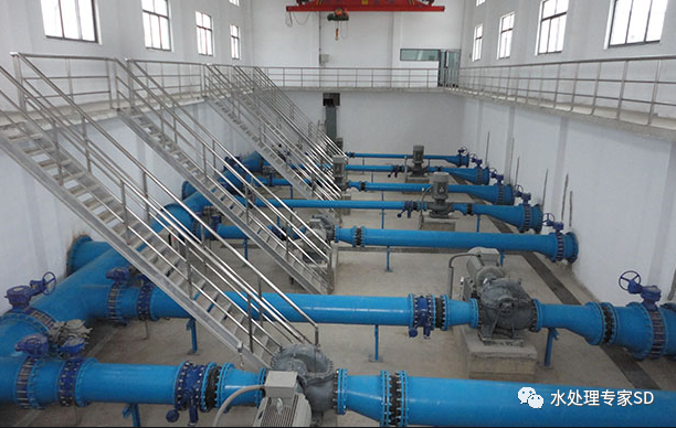

众所周知,由于自然因素和人为因素,原水里含有各种各样的杂质。从给水处理角度考虑,这些杂质可分为悬浮物、胶体、溶解物三大类。城市水厂净水处理的目的就是去除原水中这些会给人类健康和工业生产带来危害的悬浮物质、胶体物质、细菌及其他有害成分,使净化后的水能满足生活饮用及工业生产的需要。市自来水总公司水厂采用常规水处理工艺,它包括混合、反应、沉淀、过滤及消毒几个过程。
(1)混凝反应处理
原水经取水泵房提升后,首先经过混凝工艺处理,即:
原水 + 水处理剂 → 混合 → 反应 → 矾花水
自药剂与水均匀混合起直到大颗粒絮凝体形成为止,整个称混凝过程。常用的水处理剂有聚合氯化铝、硫酸铝、三氯化铁等。根据铝元素的化学性质可知,投入药剂后水中存在电离出来的铝离子。
氢氧化铝具有吸附作用,可把水中不易沉淀的胶粒及微小悬浮物脱稳、相互聚结,再被吸附架桥,从而形成较大的絮粒,以利于从水中分离、沉降下来。混合过程要求在加药后迅速完成。混合的目的是通过水力、机械的剧烈搅拌,使药剂迅速均匀地散于水中。经混凝反应处理过的水通过道管流入沉淀池,进入净水第二阶段。
(2)沉淀处理
混凝阶段形成的絮状体依靠重力作用从水中分离出来的过程称为沉淀,这个过程在沉淀池中进行。水流入沉淀区后,沿水区整个截面进行分配,进入沉淀区,然后缓慢地流向出口区。水中的颗粒沉于池底,污泥不断堆积并浓缩,定期排出池外。
(3)过滤处理
过滤一般是指以石英砂等有空隙的粒状滤料层通过黏附作用截留水中悬浮颗粒,从而进一步除去水中细小悬浮杂质、有机物、细菌、病毒等,使水澄清的过程。
(4)滤后消毒处理
       水经过滤后,浊度进一步降低,同时亦使残留细菌、病毒等失去浑浊物保护或依附,为滤后消毒创造良好条件。消毒并非把微生物全部消灭,只要求消灭致病微生物。虽然水经混凝、沉淀和过滤,可以除去大多数细菌和病毒,但消毒则起了保证饮用达到饮用水细菌学指标的作用,同时它使城市水管末梢保持一定余氯量,以控制细菌繁殖且预防污染。消毒的加氯量(液氯)在1.0-2.5g/m3之间。主要是通过氯与水反应生成的次氯酸在细菌内部起氧化作用,破坏细菌的酶系统而使细菌死亡。消毒后的水由清水池经送水泵房提升达到一定的水压,在通过输、配水管网送给千家万户。
