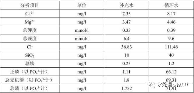

系统循环水及补给水的分析数据如下:
图片      从分析结果看出,系统补充水属于高碱度水质,浓缩运行后,极易发生结垢现象。从循环水水质分析结果可以看出系统目前已经发生了结垢问题,需要我们及时采取有效处理措施,一方 面将系统运行浓缩倍数控制在适度的范围内:另一方面尽快实施投加水处理药剂的保护措施,使系统的运行恢复正常状况。根据我们多年处理循环水的经验,并参考循环水系统最佳运行浓缩倍数测试软件的测试结果,我们建议厂方最好将循环水系统运行浓缩倍数控制在3.0左右。这样的话,可以确保加药处理的最佳缓蚀阻垢效果。
 系统补充水为高碱度结垢型水质且水中存在一定的腐蚀性离子,随着水温、pH值的上升以及浓缩倍数的提高,结垢趋势将更加严重,腐蚀在一定程度上将受到阻垢效果的影响,因此在确定水处理药剂及配套控制条件上一定要严格控制结垢,同时兼顾缓蚀,另外也要控制菌藻的滋生。
