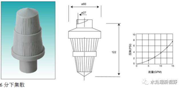

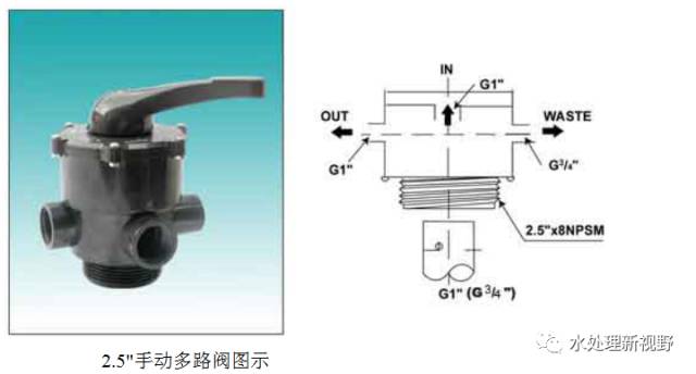

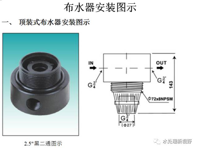

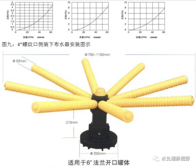

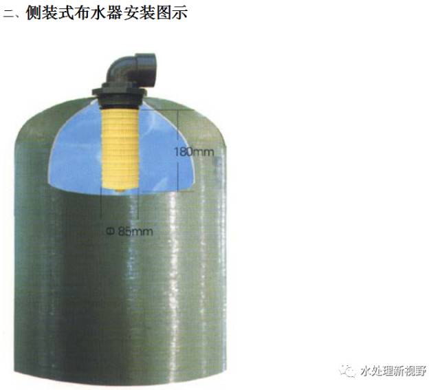

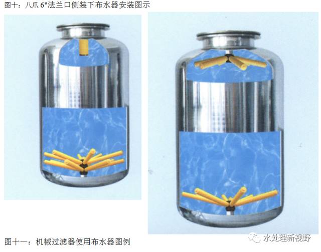

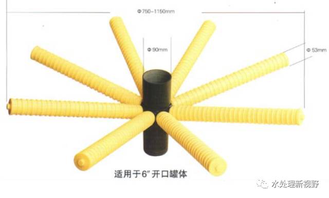

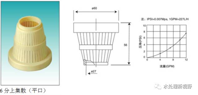

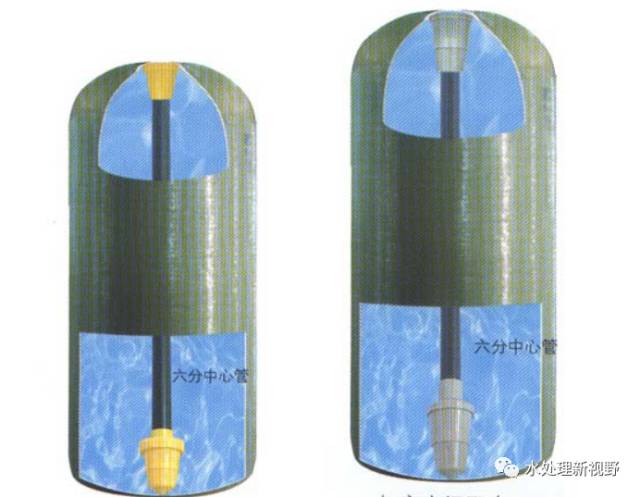

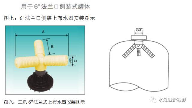

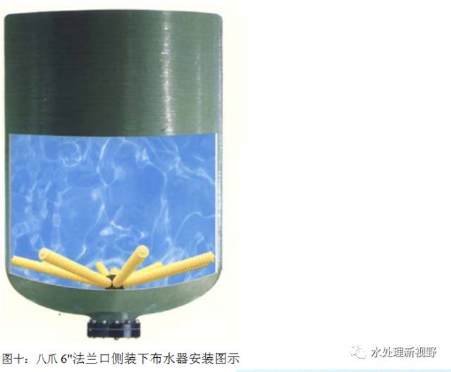

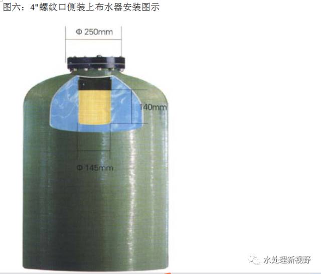

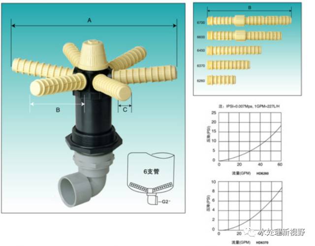

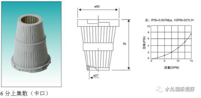

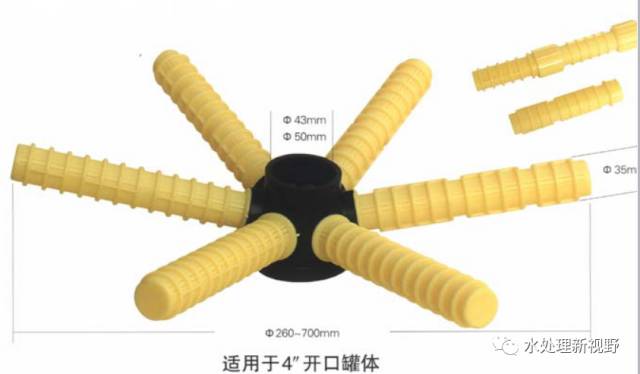

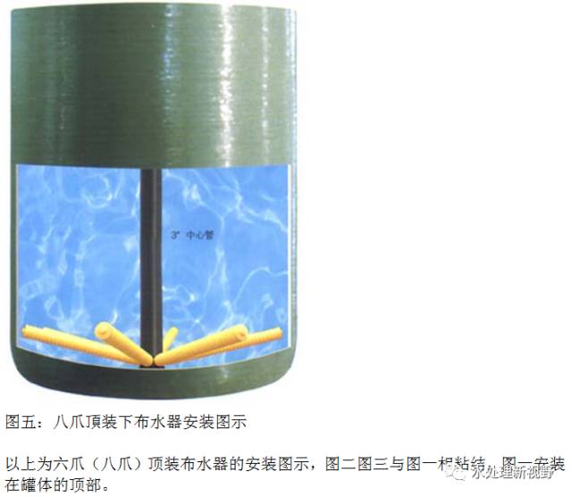

不锈钢桶体使用六爪(八爪)型布水器的方法及优点
一、 使用方法(参上图)
1、将封盖用胶水粘封布水器上口。2、自选一节不锈钢管,长度自定,车床加工与布水器下口外螺纹相配的内螺纹。一头焊接在桶底,一头连接布水器。3、布水器外螺纹与钢管内螺纹拧紧即可。
二、使用六爪(八爪)布水器的优点:
1、可省去多孔板和水帽。2、降低桶内填充料的高度,从而达到降低整个桶体高度的目的。3、安装简便,节省工时。4、从安全系数考虑,爪型为1/6或1/8,而用多孔板即为几十或上百万分之一。5、强度好,布水符合要求。6、一但出现问题,检修优势大于多孔板和水帽。7、桶本高度降低,重量减轻,运输方便。8、不锈钢桶体用爪型布水器完全是水处理工程的一大前途。
