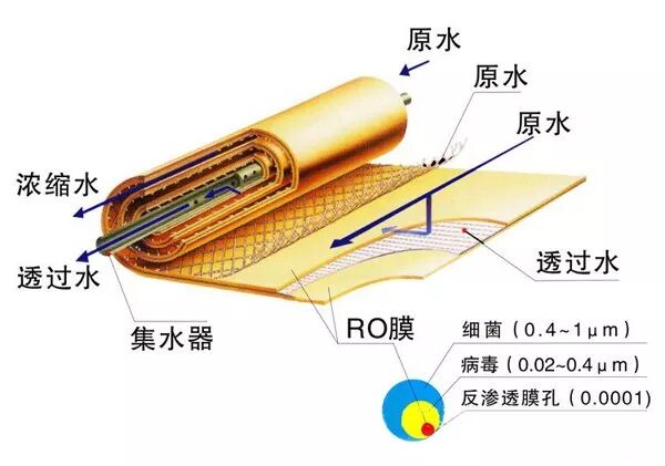

反渗透技术的关键就是中间那层薄膜。在通常的过滤程序中,水中的各种杂质,比如细菌、病毒、沉淀物,都无法通过滤芯。但水中可能含有的微量的重金属离子,比如砷、锌、镍、镉、铬、铜、铅等等,都有可能从滤芯的缝隙钻过去。在饮用水净化的时候,反渗透薄膜的小孔可以做的比水分子还小,那么水分子是怎么过去的?

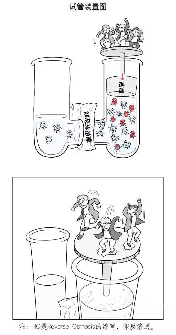

而是因为——增压泵!!
增压泵目的就是把水压增加到70psi左右。通过高压,使水分子从膜的一侧移动到另一侧,也就是为什么0.324nm的水分子能通过0.1nm的膜孔,确切的说是挤过去的。
