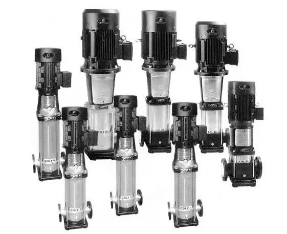

 水处理设备的合理选型,是每一个设计人员需要掌握的知识。作为输送提升的核心设备,泵在水处理项目中无处不在。所以,水泵该如何选型也是非常重要的!通常水泵选型时我们都会问用户流量扬程要求多少?流量扬程不能确定就不能正确的选型。
 很多用户在购买水泵之前,认为较低的扬程工况选择一个更高扬程的水泵使用扬程范围更广泛。在这种误导性的错误认识,购买水泵,选则的水泵扬程非常高。

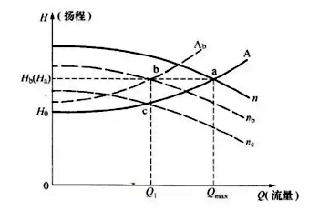

 事实上,对于离心式水泵中,当泵型号确定,它的功耗正比于实际的泵和流量的大小。该泵使用扬程较低时流量将增加;从而电流较高,较小的流量,更低的功耗。相反地,降低扬程,更大的流量,更大的功耗。因此,为了防止电机过载,一般要求采用泵抽水扬程实际标定扬程不得低于60%。
 因此,当高扬程水泵用于低扬程时,容易过载电机容易发热,严重的情况电机被烧坏。如果应急使用,它必须用安装在出水管的出水阀门来调节通常可以采用自力式调节阀(或木头块,和其他方法),以减少出水流量,防止电机过载。注意电机的温度,如果电机过热,小出水口流量或关机及时可以避免烧毁电机。有的用户靠减少电源电压来强制减少流量,这将增加电机负荷。事实上,正好相反,离心泵排灌站的单位出口管都配备了阀门,以降低电机负载的目的水泵停机前应关闭阀门,水泵启动后,逐渐打开阀门使其启动时不会超电流。
 应该这样安装:将低扬程水泵装在高扬程水泵前面,即低扬程水泵的出水送到高扬程水泵的入口,这里面有个问题就是低扬程水泵的出口压力不能超过高扬程水泵入口压力的上限,否则容易出现超压漏水现象。
 所以扬程的选择至关重要,在购买水泵时一定要先弄清楚所需要的扬程或者出口压力,才能正确选择合适的水泵!
