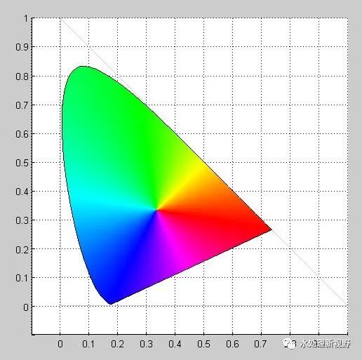

1、什么是色度?
色度(chromaticity)即水的颜色,是指水中的溶解性物质或胶体状物质所呈现的类黄色乃至黄褐色的程度。水的色度分为表色和真色两种。表色是指没有除去悬浮物的水所具有的颜色,包括由溶解性物质和不溶解性悬浮物质产生的颜色。真色是指除去悬浮物后水的颜色,仅由溶解性有色物质所产生。清洁或浊度很低的水,其真色和表色相近;着色很深、悬浮物较多的工业废水、生活污水二者差别较大。水质理化检验通常只测定真色。
洁净的天然水,在水层浅时为无色透明,深时为浅蓝或浅绿色。天然水经常呈现不同的颜色是水中有机物的分解和含有无机物造成的,最常见的是天然有机物分解产生的有机络合物的颜色。例如,植物性有机物溶于水中,会使水呈现淡黄色,甚至棕黄色;含高铁化合物的水呈黄色;水中硫化氢被氧化析出硫,可使水呈淡蓝色;某些沼泽水,由于植物中含单宁酸和没食子酸与铁化合成铁盐而呈现黑色;水中大量藻类存在时会因藻类的种类而呈现不同的颜色,如小球藻使水呈绿色,硅藻呈棕绿色,甲藻呈暗褐色,蓝绿藻呈绿宝石色;受工业废水污染的水体,可呈现该工业废水特有的颜色。
水有颜色,则标志着水受污染,有色的水,影响人的心理,使饮用者产生不愉快感;也使水的透明度降低,影响工业用水,使一些轻工业产品如造纸、纺织等产品质量降低。
色度是主要的污染指标之一,一些国家的水质标准,要求色度在5~20度之间。我国水质卫生标准规定,生活饮用水的色度不超过15度。
