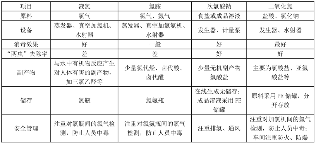

消毒工艺比较
 液氯消毒技术的应用优缺点
液氯消毒技术对细菌有较强的灭活能力,具有持续消毒作用,无需使用大型设备,投加相对简单,投资和运行成本较低。
但是如果水中含有较高的有机氮时,氯化反应极为复杂,将生成各种有机氯化物,而使余氯值稳定需要很长时间。氯气毒性较强,在使用时存在较大的安全隐患。
氯胺消毒技术的应用优缺点
氯胺消毒技术相较氯消毒可减少三卤甲烷的生成量,减轻氯酚味,并可增加余氯在供水管网中的持续时间,抑制管网中细菌的生成。
相较于其他消毒技术,氯胺与水的接触时间不小于2小时,是其他消毒技术的4倍,而且需要配套相应的投加、调制设备。
次氯酸钠消毒技术的应用优缺点
次氯酸钠消毒技术杀菌能力强,持续时间长,操作相对其他消毒方式简单。
但是次氯酸钠不能够长时间储存,一般的存储时间在10天左右,还有一种获得次氯酸钠的方式是现场制备,制取的设备体积较小,同时,在制取过程中会消耗一定的食盐及电能。
二氧化氯消毒技术的应用优缺点
二氧化氯消毒技术受水温及pH值影响小,与水接触反应时间约30分钟,在管网中持续消毒时间长,能有效杀灭病毒及两虫,具有强氧化作用,可除臭、去色、氧化锰、铁等物质。
使用过程中盐酸的用量及运输审批严格,生成的二氧化氯易分解,需现制现用。并且二氧化氯易爆(空气含量10%,溶液30%),对于通风、管理要求高。
 消毒工艺比较表
通过对常规消毒剂比较可以看出,氯气、氯胺、二氧化氯都有与水中有机物和无机化合物反应产生有毒的或有“三致”作用的副产物的可能,而且安全隐患较大,运行管理难度较大。
而次氯酸钠消毒具有广普杀菌效果, 其杀菌能力较强,有持续灭菌作用和一定的除藻、除臭、除味的能力,效果与氯气相当。作为消毒剂使用安全,基本不存在安全隐患,且其制备的原材料为食盐,食盐购买方便,多年来一直是国外净水厂的主要消毒剂。

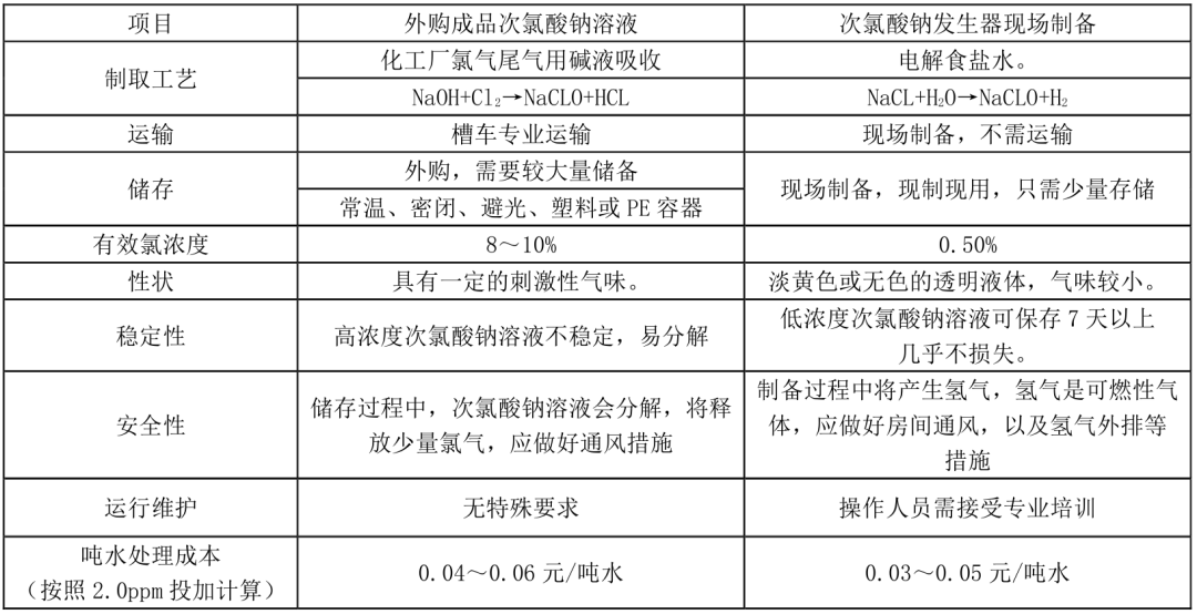

次氯酸钠投加工艺比较
目前主流的次氯酸钠投加系统主要分为“外购成品次氯酸钠溶液投加” 与“次氯酸钠发生器现场制备投加”两种,这两种投加系统的对比如下所示。
投加系统比较表
通过上述对比,可以看出两种投加方式的消毒效果及吨水处理成本相当。
因此,对于成品药剂货源充足的地方(有三家以上满足供货要求),建议采用外购成品次氯酸钠溶液投加,运行维护成本相对较低,设备订货周期与施工周期均较短,平时的运行维护也无特殊要求。
对于小规模净水厂,尤其是货源、交通不便的地区,建议采用次氯酸钠发生器现场制备投加,避免药剂长时间储存衰减引起消毒效果不佳的隐患。
