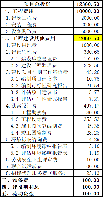

按照2011年01月05日,住房和城乡建设部 发布的《市政工程设计概算编制办法》(建标〔2011〕1号)的定义,劳动安全卫生评审费 是指:
按照《建设项目(工程)劳动安全卫生评价管理办法》的规定,为预测和分析建设项目存在的职业危险、危害因素的种类和危险危害程度,并提出先进、科学、合理可行的劳动安全卫生技术和管理对策的所需费用。
包括:编制建设项目劳动安全卫生预评价大纲和劳动安全卫生评价报告以及为编制上述文件所进行的工程分析和环境现状调查所需费用。
试算模型
本文接续前文《什么是 环境影响咨询服务费?》的BOT污泥处理项目总投资测算模型继续深化测算。
该费用按《市政工程设计概算编制办法》(建标〔2011〕1号)中的要求,按 第一部分工程费用 的0.1%-0.5%计列。
同时考虑到本项目在市政项目中的普适性,因此笔者建议按照0.1%计列,据此易得 劳动安全卫生评审费 为10万元。
至此,项目总投资上升至12360.50万元,暂将试算模型建立如下:
