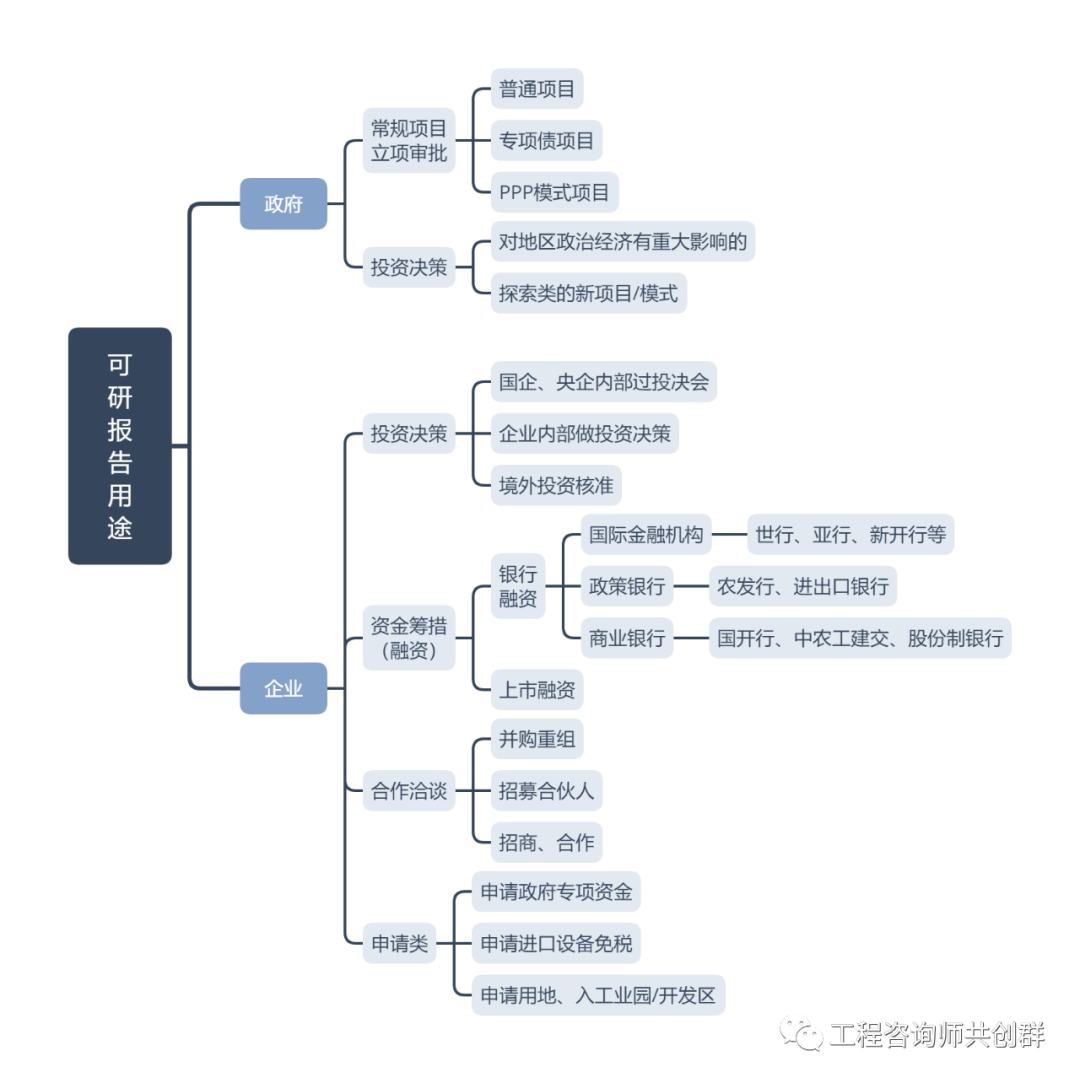

一、客户为什么要编制可行性研究报告
根据客户性质,可分为政府和企业。
根据细分用途,可分为如下:
1、   投资决策:建设项目论证、审查、决策的依据。
2、   筹集资金:向银行等金融机构申请融资贷款的重要依据。
3、   申请专项资金:向有关主管部门申请专项资金的重要依据。
4、   股票发行:向证监会申请股票上市的重要依据。
5、   取得用地:向自然资源与规划部门、开发区、工业园申请用地的重要依据。
6、   合作洽谈:与项目有关的部门签订合作,协作合同或协议的依据。
7、   引进技术:作为进口设备和对外谈判的依据。
8、   前置文件:环境部门审查项目对环境影响的依据,编制设计任务书和初步设计的依据。
9、   其他:客户要求的其他用途
详见下图:
可行性研究报告国家层面有《投资项目可行性研究指南》2002年版(以下简称“指南”),不同行业领域也有更为专业的指南,或者编制深度规定。
由于客户的具体需求不同,项目的具体情况也不相同,所以遇到具体情况可以自行掌握编写深度,但对于报告的不同用途,还是要考虑侧重点的。详见下表:
