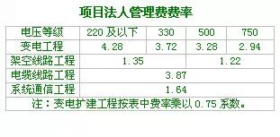

1 项目法人管理费
项目法人管理费是指项目法人在项目管理工作中发生的机桂开办费及经常性费用。
其内容包括:项目法人机构开办费、项目法人工作经费。
计算公式:
输变电工程项目法人管理费=(建筑工程费+安装工程费)×费率
系统通信工程项目法人管理费=(建筑工程费+安装工程费+设备购置费)×费率
【费率调整原因】
主要考虑了目前的建设项目管理现状:
(1)项目法人治理结构、项目管理模式与管理机构发生了较大变化。
(2)工程建设的质量、进度、安全等各个方面要求不断提高,相应建设管理工作较以往更加细化,管理工作大量增加。
(3)根据国家有关规定,按照“以人为本、构建和谐社会”的要求,提高了项目安全与环境建设标准。
(4)工程竣工需要进行达标投产,验收标准提高,建设管理工作的内容增加。
(5)工程建设的外部协调工作量增大。
(6)增加了施工图文件审查费。
(7)根据已完工程财务决算资料,项目法人管理费实际发生额超出2002年预规的计取标准很多。

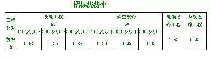

2 招标费
招标费是指项目法人按照国家有关规定,组织或委托具有资质的机构编制、审查标书、标底,组织编制设备技术规范书,以及委托具有招标代理资质的机构对设计、施工、设备材料采购、工程监理、调试等承包项目进行招标所发生的费用。
计算公式:
变电工程招标费=(建筑工程费+安装工程费+设备购置费)×费率
架空送电线路工程招标费=安装工程费×费率
电缆线路工程招标费=安装工程费×费率
系统通信工程招标费=(建筑工程费+安装工程费+设备购里费)×费率
【使用说明】
(1)委托编制技术规范书的费用不包括在招标费中。技术规范书一般由设计单位编制,相关费用包含在设计费中。
(2)招标费中包括标书、标底的编制及审查费用。
(3)招标代理费用中,设计招标、设备招标、施工招标委托代理费用比例可根据国家行政主管部门规定的计算方法按照概算中设计费、设备费和建筑安装费用比例进行分摊。
(4)招标费中不包括项目前期工作(例如采用招标方式确定项目可行性方案编制单位等)中发生的招标费用,该阶段的费用均在前期工作费中考虑。

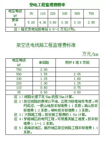

3 工程监理费
工程监理费是指依据国家有关规定和规程规范要求,项目法人委托工程监理机构对建设项目全过程实施监理所支付的费用。
计算公式:
变电工程监理费=(建筑工程费+安装工程费)×费率
系统通信工程监理费=(建筑工程费+安装工程费+设备购里费)×1.93%
电缆线路工程监理费=安装工程费×2.15%
架空送电线路工程监理费根据线路长度按照下表所列标准计算。
【使用说明】
(1)本标准中监理服务的深度按照《建设工程监理规范》(GB50319-2000)及电力行业有关规定执行。
(2)工程建设监理费用各阶段的参考比例:勘察阶段,3%;设计阶段,10%;施工阶段,85%;保修阶段,2%。
(3)双回以上的多回路线路,以同杆(塔)双回为基础,每增加一回,按照同电压等级单回线路费用标准的20%增加。如220kV同塔四回线路监理费标准计算:
1.25+l.00×20%×2=1.25+0.4=1.65(万元/km)

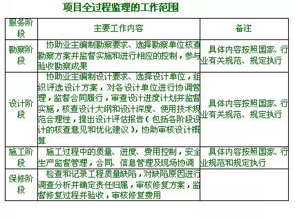

【工作内容说明】
项目全过程监理的工作范围见下表
