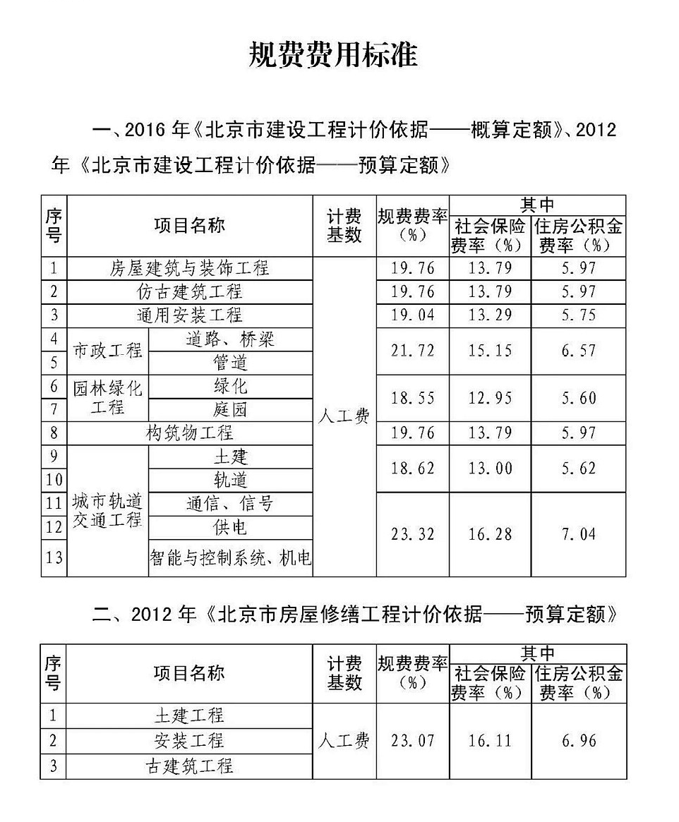

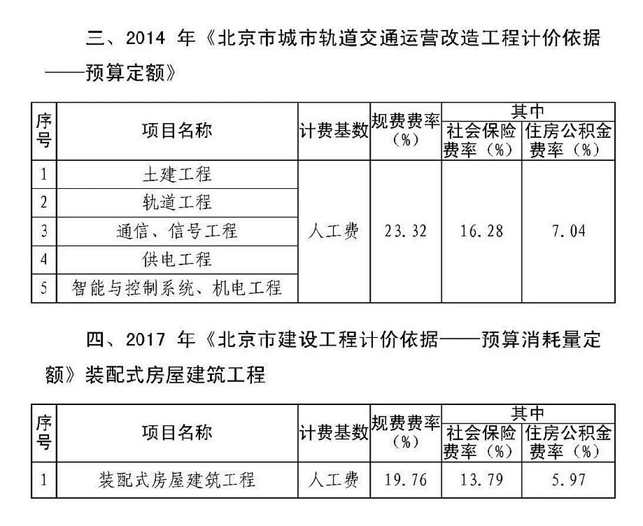

各地区费率不一,看所在地区的取费表,下图以北京为例
