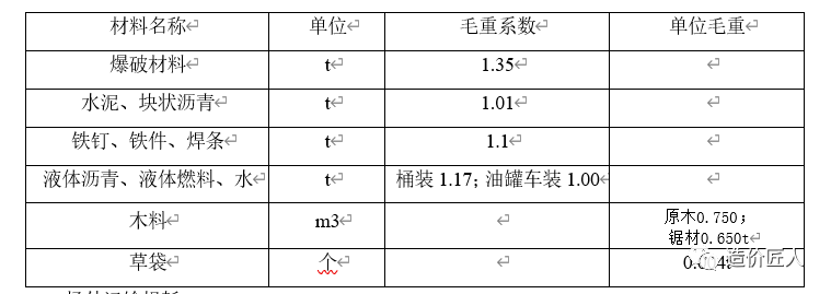

有容器或包装的材料及长大轻浮材料,应按规定的毛重计算。桶装沥青、汽油、柴油按每吨摊销一个旧汽油桶计算包装费(不计回收)。
材料毛重系数及单位毛重表
