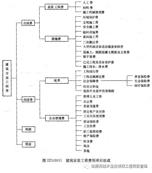

建筑安装工程费用由分部分项费用、措施项目费用、其它项目费用、规费和税金组成,根据建标[2013]44号关于印发《建筑
根据《建筑安装工程费用项目组成》(建标[2013]44号文件),建筑安装工程费用按构成要素组成划分为人工费、材料费、施工机具使用费、企业管理费、利润、规费和税金(详见附件一)。按工程造价形成顺序划分为分部分项工程费、措施项目费、其他项目费、规费和税金(详见附件二)。
附件一、建筑安装工程费用项目组成(按费用构成要素划分)
建筑安装工程费按照费用构成要素划分:由人工费、材料(包含工程设备,下同)费、施工机具使用费、企业管理费、利润、规费和税金组成。其中人工费、材料费、施工机具使用费、企业管理费和利润包含在分部分项工程费、措施项目费、其他项目费中(见附表)。

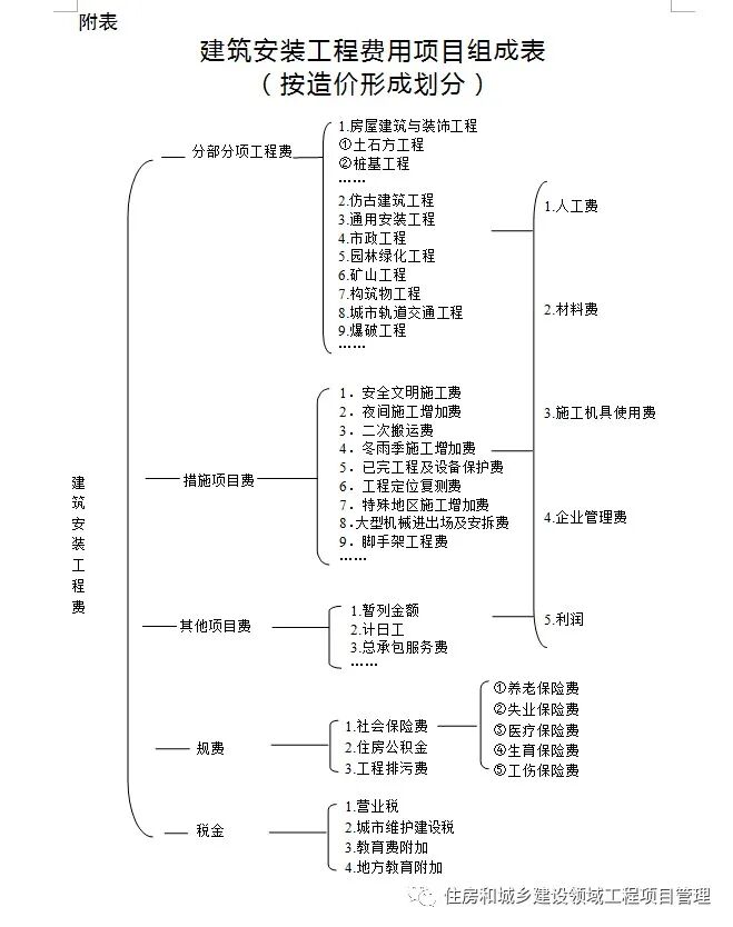

附件二、建筑安装工程费用项目组成(按造价形成划分)
建筑安装工程费按照工程造价形成由分部分项工程费、措施项目费、其他项目费、规费、税金组成,分部分项工程费、措施项目费、其他项目费包含人工费、材料费、施工机具使用费、企业管理费和利润(见附表)。
(一)分部分项工程费:是指各专业工程的分部分项工程应予列支的各项费用。
1.专业工程:是指按现行国家计量规范划分的房屋建筑与装饰工程、仿古建筑工程、通用安装工程、市政工程、园林绿化工程、矿山工程、构筑物工程、城市轨道交通工程、爆破工程等各类工程。
2.分部分项工程:指按现行国家计量规范对各专业工程划分的项目。如房屋建筑与装饰工程划分的土石方工程、地基处理与桩基工程、砌筑工程、钢筋及钢筋混凝土工程等。
各类专业工程的分部分项工程划分见现行国家或行业计量规范。
(二)措施项目费:是指为完成建设工程施工,发生于该工程施工前和施工过程中的技术、生活、安全、环境保护等方面的费用。内容包括:
1.安全文明施工费
①环境保护费:是指施工现场为达到环保部门要求所需要的各项费用。
②文明施工费:是指施工现场文明施工所需要的各项费用。
③安全施工费:是指施工现场安全施工所需要的各项费用。
④临时设施费:是指施工企业为进行建设工程施工所必须搭设的生活和生产用的临时建筑物、构筑物和其他临时设施费用。包括临时设施的搭设、维修、拆除、清理费或摊销费等。
2.夜间施工增加费:是指因夜间施工所发生的夜班补助费、夜间施工降效、夜间施工照明设备摊销及照明用电等费用。
3.二次搬运费:是指因施工场地条件限制而发生的材料、构配件、半成品等一次运输不能到达堆放地点,必须进行二次或多次搬运所发生的费用。
4.冬雨季施工增加费:是指在冬季或雨季施工需增加的临时设施、防滑、排除雨雪,人工及施工机械效率降低等费用。
5.已完工程及设备保护费:是指竣工验收前,对已完工程及设备采取的必要保护措施所发生的费用。
6.工程定位复测费:是指工程施工过程中进行全部施工测量放线和复测工作的费用。
7.特殊地区施工增加费:是指工程在沙漠或其边缘地区、高海拔、高寒、原始森林等特殊地区施工增加的费用。
8.大型机械设备进出场及安拆费:是指机械整体或分体自停放场地运至施工现场或由一个施工地点运至另一个施工地点,所发生的机械进出场运输及转移费用及机械在施工现场进行安装、拆卸所需的人工费、材料费、机械费、试运转费和安装所需的辅助设施的费用。
9.脚手架工程费:是指施工需要的各种脚手架搭、拆、运输费用以及脚手架购置费的摊销(或租赁)费用。
措施项目及其包含的内容详见各类专业工程的现行国家或行业计量规范。
(三)其他项目费
1.暂列金额:是指建设单位在工程量清单中暂定并包括在工程合同价款中的一笔款项。用于施工合同签订时尚未确定或者不可预见的所需材料、工程设备、服务的采购,施工中可能发生的工程变更、合同约定调整因素出现时的工程价款调整以及发生的索赔、现场签证确认等的费用。
2.计日工:是指在施工过程中,施工企业完成建设单位提出的施工图纸以外的零星项目或工作所需的费用。
3.总承包服务费:是指总承包人为配合、协调建设单位进行的专业工程发包,对建设单位自行采购的材料、工程设备等进行保管以及施工现场管理、竣工资料汇总整理等服务所需的费用。
4暂估价
(四)规费:定义同附件1。
(五)税金:定义同附件1。

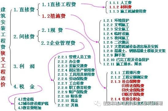

1、工程造价构成(建筑安装工程费)
2、建筑安装工程费计算表
