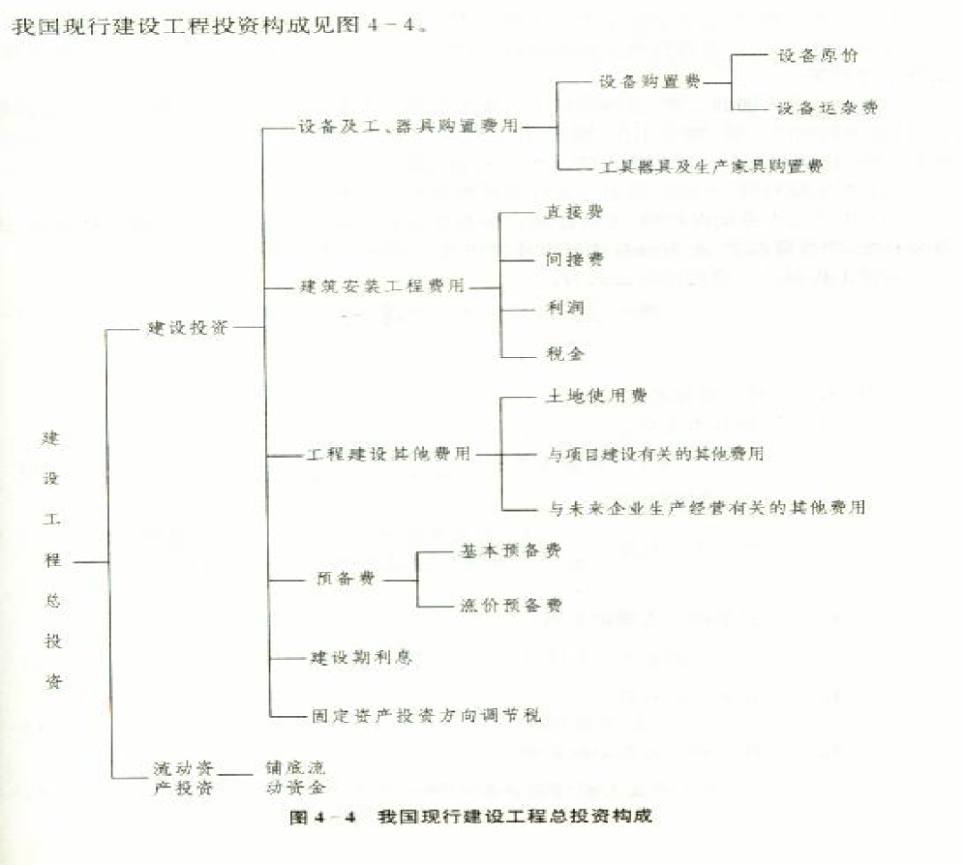

二、建设项目投资的构成
现行工程建设工程投资构成概述
按我国现行的规定,工程建设项目投资由建筑安装工程费用、设备及工器具购置费用(包括设备购置费、工器具及生产家具购置费)、工程建设其他费用、预备费、投资方向调节税和建设期的贷款利息构成。
其中建筑安装工程费用由直接工程费、间接费、利润和税金组成;设备及工器具购置费用由原价和运杂费构成;工程建设其他费用由土地使用费、建设单位管理费、研究试验费、勘察设计费、引进技术和设备进口项目其他费用、供电贴费、施工机构迁移费、临时设施费、工程监理费、工程保险费、财务费用、生产准备费、办公和生活家具购置费、联合试运转费、经营项目铺底流动资金组成。预备费由基本预备费和价差预备费组成。
按照建设项目投资的变化情况,建设项目投资可以分为静态投资部分和动态投资部分。静态投资部分是指建筑安装工程费用、设备及工器具购置费用、工程建设其他费用和基本预备费。动态投资部分是指价差预备费、建设期贷款利息和固定资产投资方向调节税。
按照建设项目投资在项目建设过程中所起的作用,建设项目投资还可以分为积极投资和消极投资。积极投资是指设备工器具的投资,消极投资是指设备及工器具投资以外的其他各项投资之和。

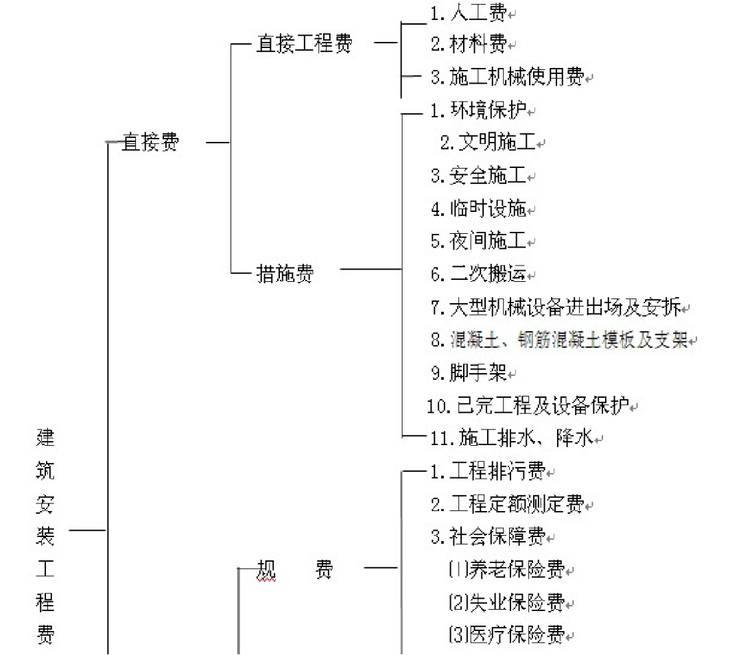

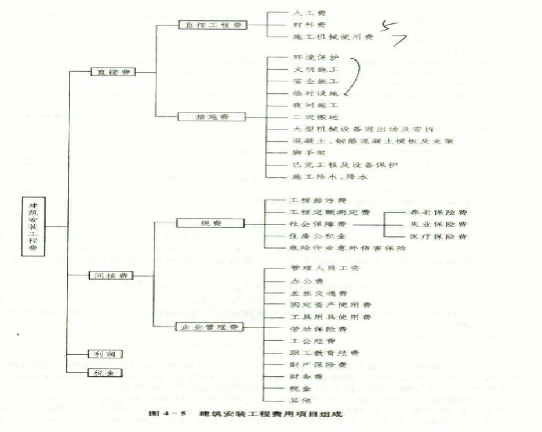

根据建标规定,建筑安装工程费用由四部分组成:
(1)直接费
(2)间接费
(3)利润
(4)税金
根据建设工程工程量计价规范的规定,建筑安装工程费用由五部分内容组成:
(1)分部分项工程费
(2)措施项目费
(3)其他项目费
(4)规费
(5)税金

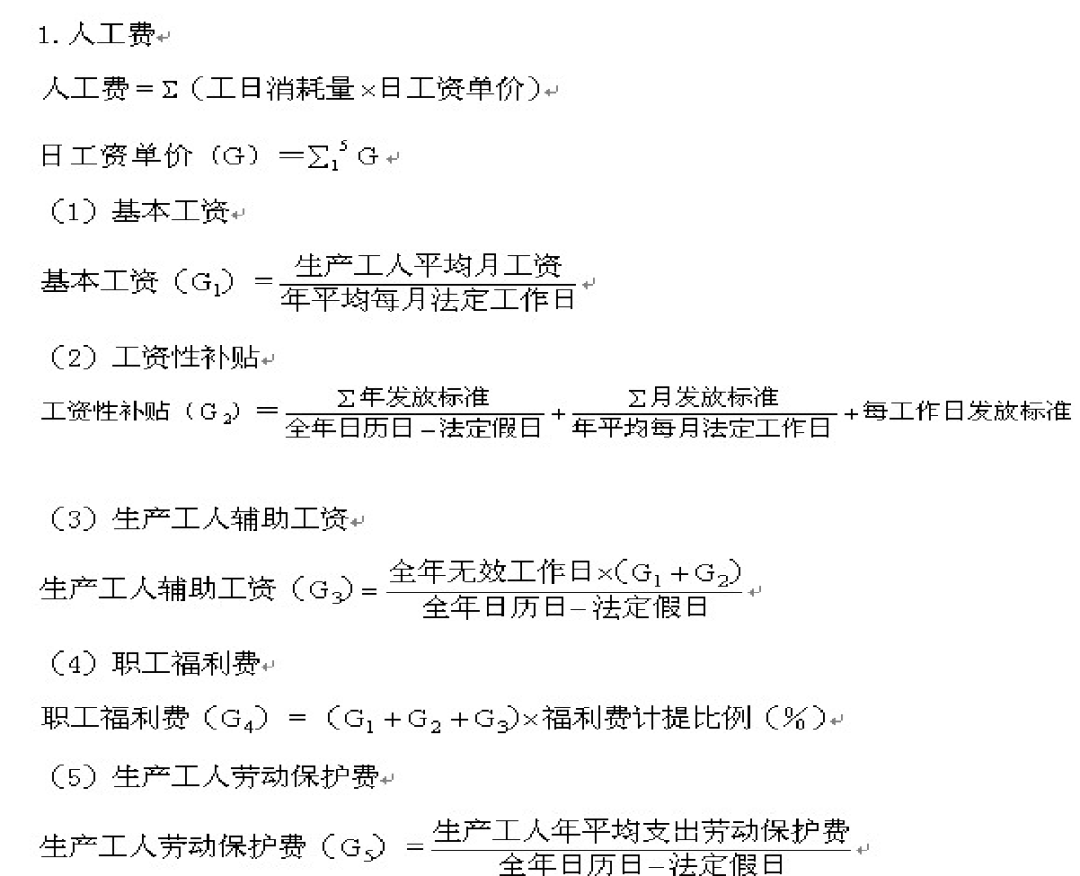

1. 人工费:是指直接从事建筑安装工程施工的生产工人开支的各项费用,内容包括
(1) 基本工资:是指发放给生产工人的基本工资,包括基础工资、岗位(职级)工资、绩效工资等。
(2) 工资性津补贴:是指企业发放的各种性质的津贴、补贴。包括物价补贴、交通补贴、住房补贴、施工补贴、误餐补贴、节假日(夜间)加班费等。
(3) 生产工人辅助工资:是指生产工人年有效施工天数以外非作业天数的工资,包括职工学习、培训期间的工资,探亲、休假期间的工资,因气候影响的停工工资,女工哺乳时间的工资,病假在六个月以内的工资及产、婚、丧假期的工资。
(4) 职工福利费:是指按规定标准计提的职工福利费。
(5) 劳动保护费:是指按规定标准发放的劳动保护用品、工作服装补贴、防暑降温费、高危险工种施工作业防护补贴费等。

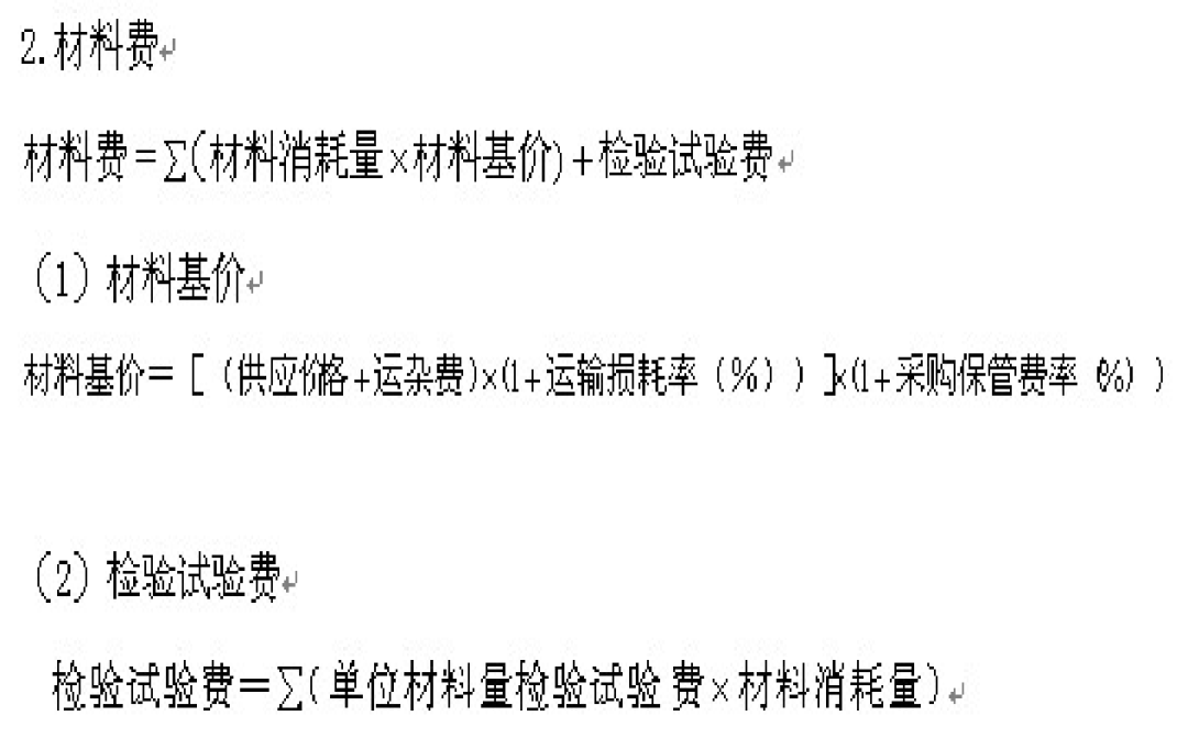

2.、材料费:是指施工过程中耗费的构成工程实体的原材料、辅助材料、构配件、零件、半成品的费用和周转使用材料的摊销费用。内容包括:
(1) 材料原价
(2) 材料运杂费:材料自来源地运至工地仓库或指定堆放地点所发生的全部费用
(3) 运输损耗费:材料在运输装卸过程中不可避免的损耗
(4) 采购及保管费:为组织采购、供应和保管材料过程所需要的各项费用。包括:采购费、工地保管费、仓储费和仓储损耗

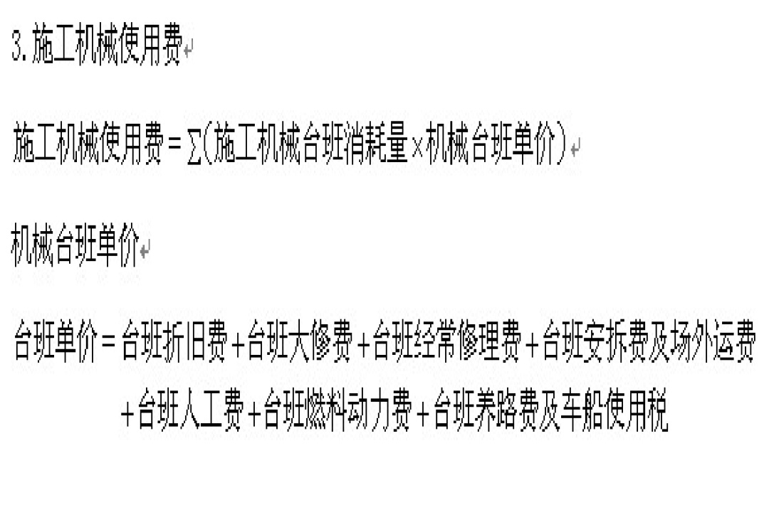

3.、施工机械使用费:是指施工机械作业所发生的机械使用费、机械安拆费和场外运费。施工机械台班单价应由下列费用组成:
(1) 折旧费:施工机械在规定的使用年限内,陆续收回其原值及购置资金的时间价值
(2) 大修理费:指施工机械按规定的大修理间隔台班进行必要的大修理,以恢复其正常功能所需的费用
(3) 经常修理费:指施工机械除大修理以外的各级保养和临时故障排除所需的费用。包括为保障机械正常运转所需替换设备与随机配备工具用具的摊销和维护费用,机械运转及日常保养所需润滑与擦拭的材料费用及机械停滞期间的维护和保养费用等
(4) 安拆费及场外运费:安拆费指施工机械在现场进行安装与拆卸所需的人工、材料、机械和试运转费用以及机械辅助设施的折旧、搭设、拆除等费用;场外运费指施工机械整体或分体自停放地点运至施工现场或由一施工地点运至另一施工地点的运输、装卸、辅助材料及架线等费用
(5) 人工费:指机上司机(司炉)和其他操作人员的工作日人工费及上述人员在施工机械规定的年工作台班以外的人工费
(6) 燃料动力费:指施工机械在运转作业中所消耗的固体燃料(煤、木柴)、液体燃料(汽油、柴油)及水电等
(7) 车辆使用费:指施工机械按照国家规定和有关部门规定应缴纳的车船使用税、保险费及年检费等

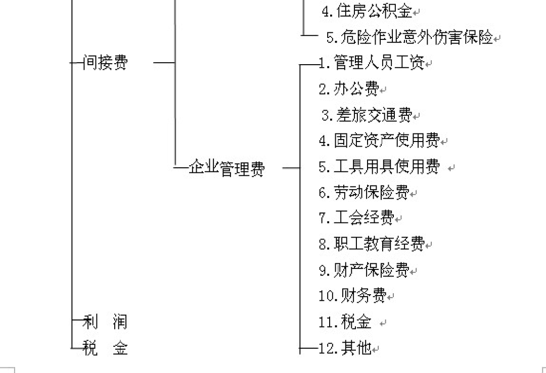

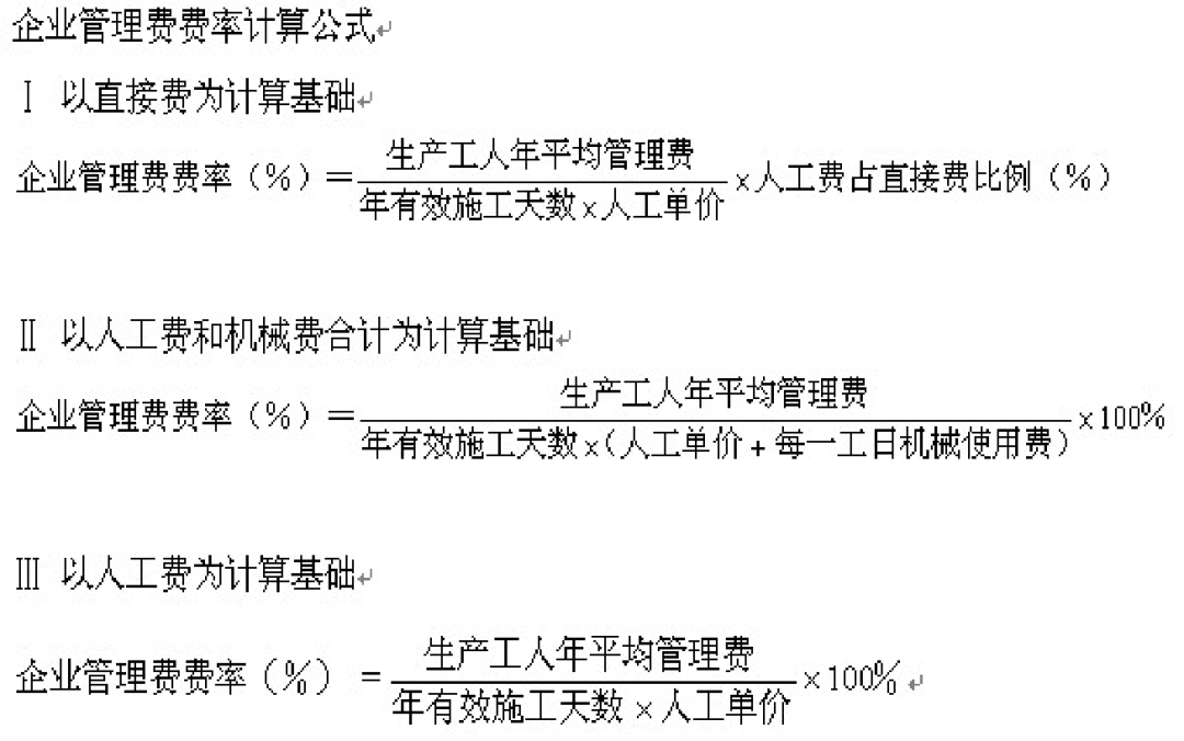

4.、企业管理费:是指施工企业组织施工生产和经营管理所需的费用。内容包括:
(1) 管理人员的基本工资、工资性津贴、职工福利费、劳动保护费等
(2) 差旅交通费:指企业职工因公出差、住勤补助费、市内交通费和误餐补助费,职工探亲路费、劳动力招募费、工地转移费以及交通工具油料、燃料、牌照等
(3) 办公费:指企业办公用文具、纸张、账表、印刷、邮电、书报、会议、水、电、燃煤、燃气等费用
(4) 固定资产使用费:指企业属于固定资产的房屋、设备、仪器等的折旧、大修、维修或租赁费
(5) 生产工具用具使用费:指企业管理使用不属于固定资产的工具、用具、家具、交通工具、检验、试验、消防等的购置、维修和摊销费,以及支付给工人自备工具的补贴费
(6) 工会经费及职工教育经费:工会经费是指企业按职工工资总额计提的工会经费;职工教育经费是指企业为职工学习培训按职工工资总额计提的费用
(7) 财产保险费:指企业管理用财产、车辆保险
(8) 劳动保险补助费:包括由企业支付的六个月以上的病假人员工资、职工死亡丧葬补助费、按规定支付给离退休干部的各项经费
(9)  财务费:是指企业为筹集资金而发生的各种费用
(10) 税金:指企业按规定交纳的房产税、车船使用税、土地使用税、印花税等
(11) 意外伤害保险费:企业为从事危险作业的建筑安装施工人员支付的意外伤害保险费
(12) 工程定位、复测、点交、场地清理费
(13) 非甲方所为四小时以内的临时停水停电费用
(14) 企业技术研发费:建筑企业为转型升级、提高管理水平所进行的技术转让、科技研发、信息化建设等费用
(15) 其他:业务招待费、远地施工增加费、劳务培训费、绿化费、广告费、公证费、法律顾问费、审计费、咨询费、联防费等

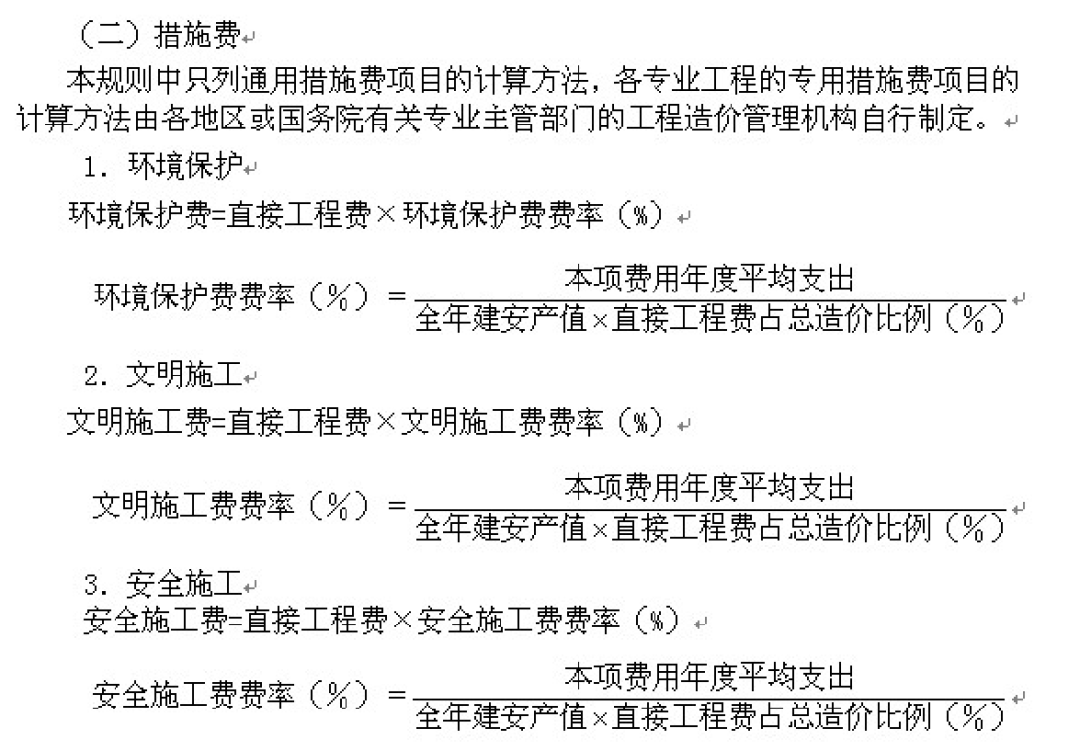

(二) 措施项目费
措施项目费是指为完成工程项目施工所必须发生的施工准备和施工过程中技术、生活、安全、环境保护等方面的非工程实体项目费用。由通用施工项目费和专业措施项目费两部分组成。
通用费用项目包括:
1.、现场安全文明施工措施费:为满足施工现场安全、文明施工以及环境保护、职工健康生活所需要的各项费用。本项为不可竞争费用。
(1)安全施工措施费包括:安全资料的编制、安全警示标志的购置及宣传栏的设置:“三宝”、“四口”、“五临边”防护的费用;施工安全用电的费用,包括电箱的标准化、电气保护装置、外电防护标志;起重机、塔吊等起重设备(含井梁、门架)及外用电梯的安全防护措施(含警示标志)费用及卸料平台的临边防护、层间安全门防护棚等设施费用;建筑工地起重机械的检验检测费用;施工机具防护棚及其围栏的安全保护设施费用;施工现场安全防护通道的费用;工人的防护用品、用具购置费用;消防设施与消防器材的配置费用;电气保护、安全文明设施费;其他安全防护措施费用。
(2) 文明施工措施费包括:大门、五牌一图、工人胸卡、企业标识的费用;围墙的墙面美化(包括内外粉刷、刷白、标语等)、压顶装饰费用;现场厕所便槽刷白、贴面砖,水泥砂浆地面或地砖费用,建筑物内临时便溺设施费用;其他施工现场临时设施的装饰装修、美化措施费用;现场生活卫生设施费用;符合卫生要求的饮水设备、淋浴、消毒等设施费用;生活用洁净燃料费用;防煤气中毒、防蚊虫叮咬等措施费用;施工现场操作场地的硬化费用;现场污染源的控制、建筑垃圾及生活垃圾清理、场地排水排污的费用;防扬尘洒水费用;现场绿化费用、治安综合治理费用、现场电子监控设备费用;现场配备医药保健器材、物品费用和急救人员培训费用;用于现场工人的防暑降温费、电风扇、空调等设备及用电费用;用于现场工人的防扰民措施费用;其他文明施工措施费用。
(3) 环境保护费用包括:施工现场为达到环境保护部门要求所需要的各项费用。
(4) 安全文明施工费用分基本费、现场考评费和奖励费三部分。
基本费是施工企业在施工过程中必须发生的安全文明措施的基本保障费。
现场考评费是施工企业执行有关安全文明施工规定,经考评组织现场核查打分和动态评价获取的安全文明措施增加费。
奖励费是施工企业加大投入,加强管理,创建省、市级文明工地的奖励费用。

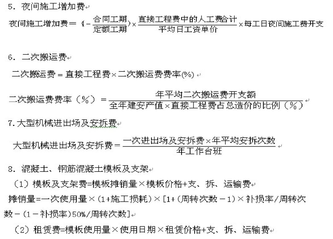

2、夜间施工增加费:规范、规程要求正常作业而发生的夜班补助、夜间施工降效、照明设施摊销及照明用电等费用。
3、 二次搬运费:因施工场地狭小等特殊情况而发生的二次搬运费用。
4、冬雨季施工增加费:在冬雨季施工期间所增加的费用。包括冬季作业、临时取暖、建筑物门窗洞口封闭及防雨措施、排水、工效降低等费用。
5、大型机械设备进出场及安拆费:机械整体或分体自停放场地运至施工现场,或由一个施工地点运至另一个施工地点所发生的机械进出场运输转移、机械安装、拆卸等费用。

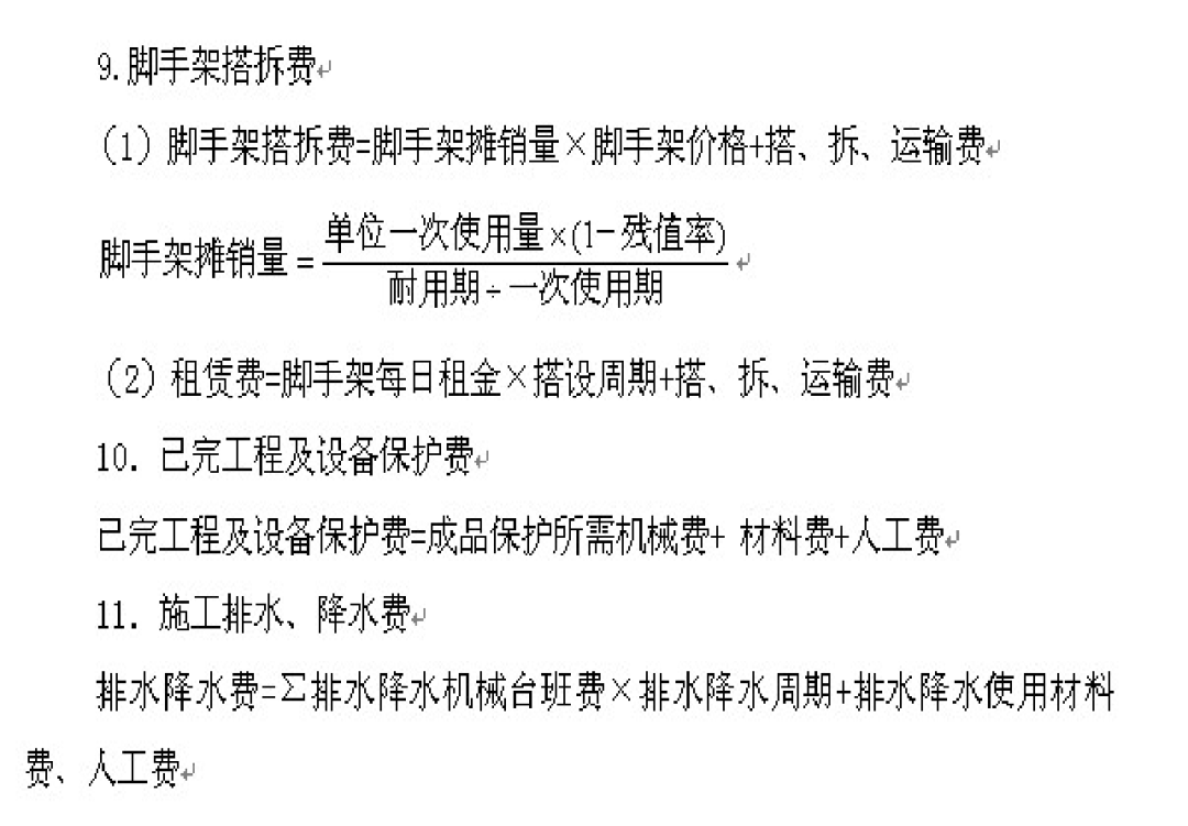

6、施工排水费:为确保工程在正常条件下施工,采取各种排水措施所发生的费用。
7、施工降水费:为确保工程在正常条件下施工,采取各种降水措施所发生的费用。

9、已完工程及设备保护费:对已施工完成的工程和设备采取保护措施所发生的费用。

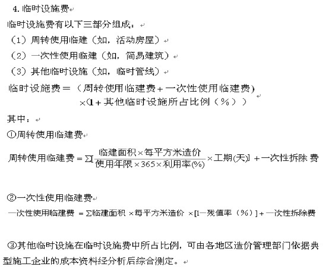

10. 临时设施费:施工企业为进行工程施工所必须搭设的生活和生产用的临时建筑物、构筑物和其他临时设施等费用。
(1) 临时设施包括:临时宿舍、文化福利及公用事业房屋与构筑物、仓库、办公室、加工场等。
(2) 建筑、装饰、安装、修缮、古建园林工程规定范围内(建筑物沿边起50米内,多幢建筑两幢间隔50米内)围墙、临时道路、水电、管线和塔吊基座(轨道)垫层(不包括混凝土固定式基础)等。
(3) 市政工程施工现场在等额基本运距范围内的临时给水、排水、供电线路(不包括变压器、锅炉等设备)、临时道路以及总长度不超过200米的围墙(篱笆)。
建设单位同意在施工就近地点临时修建混凝土构件预制场所发生的费用,应向建设单位结算。

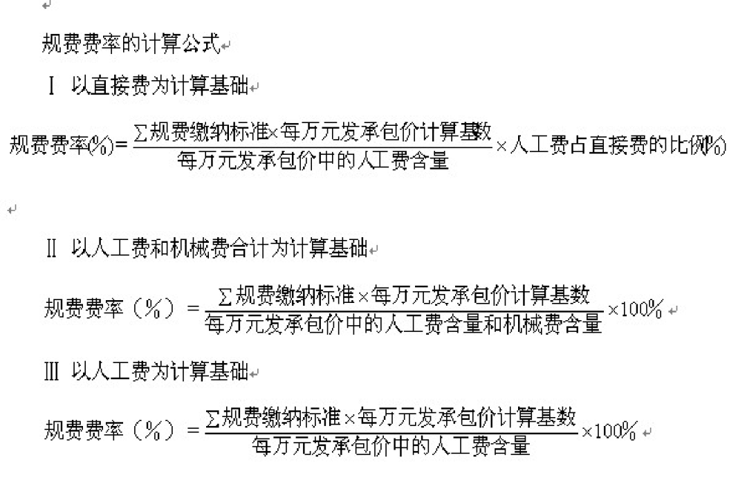

(四) 规费
规费是有权部门规定必须缴纳的费用。
1、工程排污费:包括废气、污水、扬尘及危险物和噪声排污费等内容。
2、建筑安全监督管理费:有权部门批准收取的建筑安全监督费。
3、社会保障费:企业为职工缴纳的养老保险、医疗保险、失业保险、工伤保险和生育保险等社会保障的费用(包括个人缴纳部分)。为确保施工企业各类从业人员社会保障权益落到实处,省、市、有关部门可根据实际情况制定管理办法。
4、住房公积金:企业为职工缴纳的住房公积金。

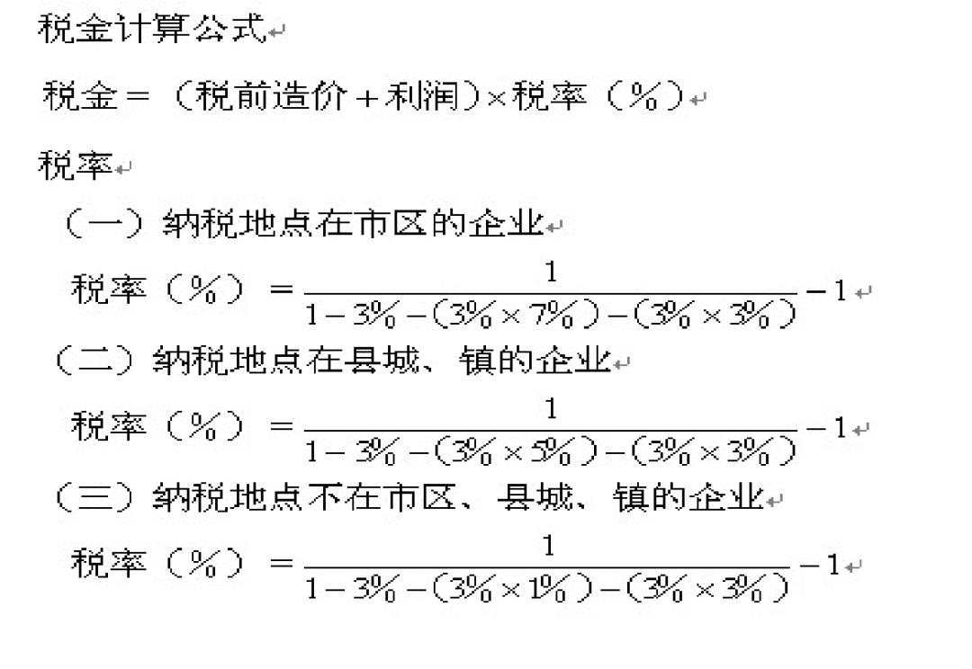

(五) 税金
税金是指国家税法规定的应计入建筑安装工程造价内的营业税、城市维护建设税及教育费附加。
1、营业税:是指以产品销售或劳务取得的营业额为对象的税种。(税率为营业额的3%)
2、城市建设维护税:是为加强城市公共事业和公共设施的维护建设而开征的税,它以附加形式依附于营业税。(纳税人在市区的按营业税的7%征收,在县镇的按营业税的5%,在农村的为1%收)
3、教育费附加:是为发展地方教育事业,扩大教育经费来源而征收的税种。它以营业税的税额为计征基数。
纳税人为市区的税率:3.41%县镇的:3.35% 农村的:3.22%

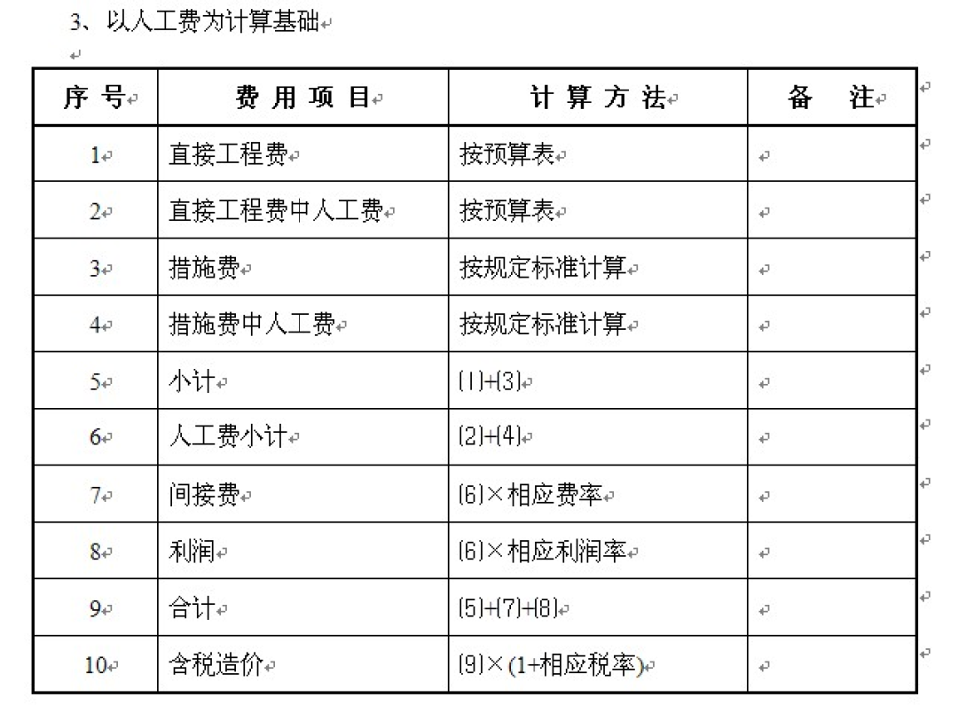

综合单价法是分部分项工程单价为全费用单价,全费用单价经综合计算后生成,其内容包括直接工程费、间接费、利润和税金(措施费也可按此方法生成全费用价格)。
各分项工程量乘以综合单价的合价汇总后,生成工程发承包价。

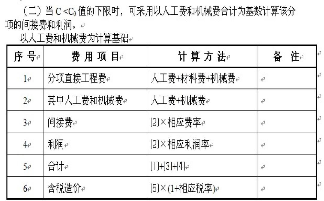

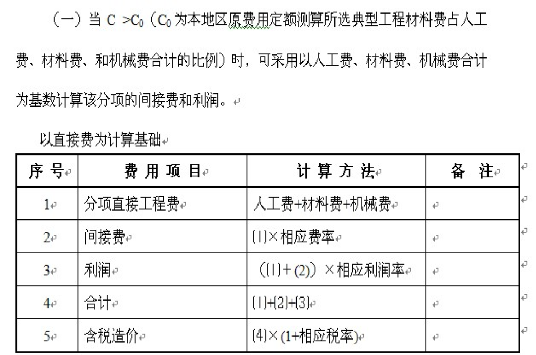

由于各分部分项工程中的人工、材料、机械含量的比例不同,各分项工程可根据其材料费占人工费、材料费、机械费合计的比例(以字母“C”代表该项比值)在以下三种计算程序中选择一种计算其综合单价。

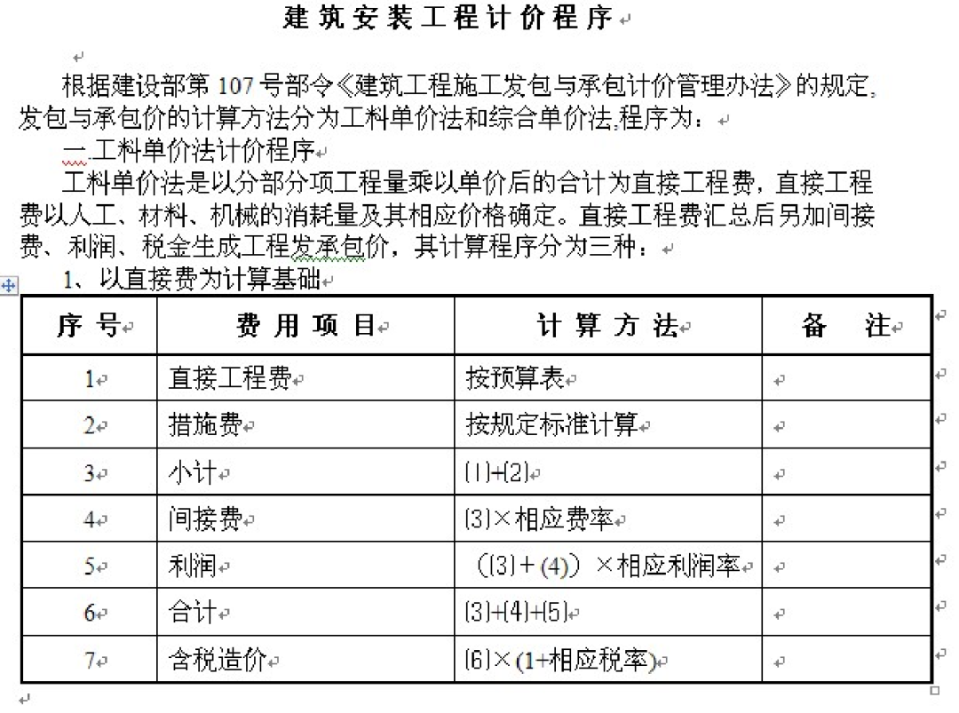

根据《建筑工程施工发包与承包计价管理办法》(建设部令107号)的规定,施工图预算可以采用工料单价法和综合单价法进行编制。

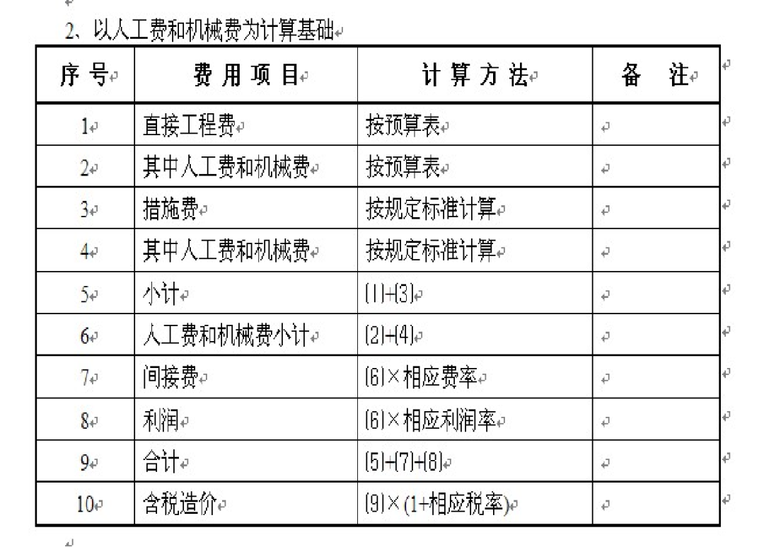

1、工料单价法
(1) 工料单价法的取费程序
工料单价法是目前编制施工图预算普遍采用的方法。它是根据建筑安装工程施工图纸和预算定额,按分部分项的顺序,先算出工程量,然后乘以对应的定额基价,求出分项工程直接工程费。将分项工程直接工程费汇总为单位工程直接工程费,另加措施费、间接费、利润和税金后,形成施工图预算价。
(2)工料单价法编制施工图预算的步骤
采用工料单价法编制施工图预算的步骤如下:
① 准备资料,熟悉施工图纸;
② 计算工程量;
③ 套单价、求定额直接费;
④ 套定额、做工料分析;
⑤ 取费、并求总造价;
⑥ 复核;
⑦ 编制说明,填写封面。

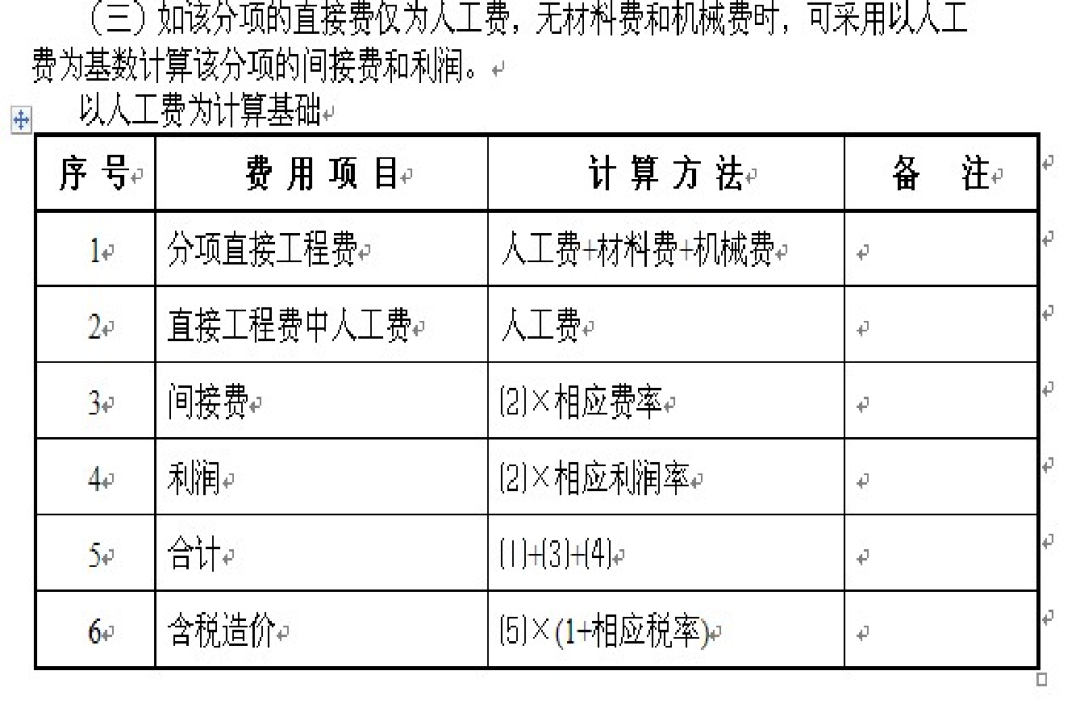

综合单价法,也称分项工程全费用法,即综合了人工费、材料费、机械费、利润、税金等全部费用。
这种方法与工料单价法相比较,主要区别在于:用一个综合管理费率将间接费、利润、税金等分摊到分项工程单价中,从而组成分项工程全费用单价。某分项工程单价乘以工程量即为该分项工程的完全价格。
按照综合单价法,建筑安装工程预算的数学公式可以表述为:
建筑安装工程预算造价=∑(分项工程完全价格)+措施项目完全价格
其中分项工程完全价格包括完成该分项工程的直接工程费以及分摊到该分项工程上的间接费、利润和税金。措施项目完全价格的形式与分项工程相似。
