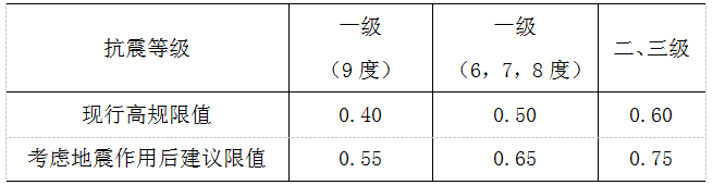

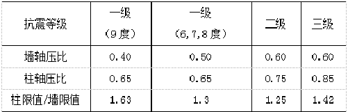

可以看到,柱轴压比计算中,考虑了地震作用下柱轴力设计值,而墙轴压比的计算中,则只考虑了重力荷载代表值的设计值,并没有计入地震作用。地震作用对墙轴压比的影响,只是粗略反映在轴压比限值中,因此墙轴压比限值比柱低很多,设防烈度为7度,抗震等级为一级时,柱轴压比限值为墙的1.3倍(表1)。
现行高规中剪力墙和柱轴压比限值     表1

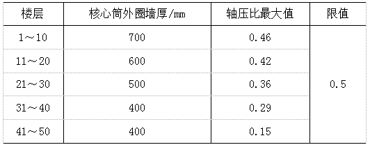

图1为一个由某实际工程简化而来的示例模型平面,平面尺寸为40m×40m,核心筒尺寸为20m×20m,结构为50层,每层层高4.5m,总高为225m。包含楼板自重在内的楼面均布荷载为:恒载5kN/㎡、活载4kN/㎡。外框圆钢管混凝土柱直径由下至上为1200~800逐渐收进,外圈钢框架梁截面为H900×400×25×30。各层核心筒外围剪力墙(混凝土强度等级均为C60)厚度及按现行高规计算的轴压比如表2所示。由于结构高度已超过框架-核心筒结构B级高度限值,因此无论抗震设防烈度为几度,剪力墙抗震等级均为一级,相应轴压比限值均为0.5。
图1 简单示例模型平面

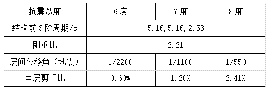

由于结构高宽比较小(整体高宽比为5.63,核心筒高宽比为11.25)、刚度较大,按抗震烈度分别为6、7、8度进行抗震设计,上述构件截面均满足各项整体指标要求(见表3),可知底部剪力墙厚度完全由轴压比控制。
模型各层剪力墙厚度及轴压比      表2
模型各项整体指标         表3

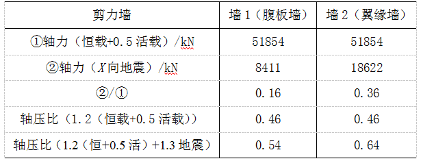

在X向地震作用下,筒体的X向剪力墙1为腹板墙,主要承担地震剪力;Y向剪力墙2则为翼缘墙,主要承担地震下倾覆力矩所造成的墙肢竖向轴力,两者具体示意见图2。同时,由表4可知,由于翼缘墙和腹板墙在地震下的受力特点不同,在7度地震作用下,翼缘墙的轴力已经达到重力荷载代表值作用下轴力的0.36倍,而腹板墙则仅为0.16倍。如果在轴压比计算中考虑地震作用,则翼缘墙实际轴压比为腹板墙的0.64/0.54=1.19倍。
图2 X向地震作用下筒体的腹板墙和翼缘墙示意
7度抗震时首层腹板墙和翼缘墙的轴力差别   表4

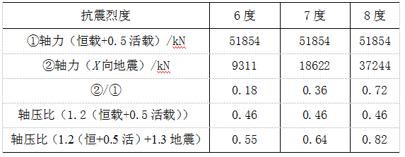

2.2  问题2:不能完全反映抗震设防烈度的区别?
现行高规中抗震设防烈度为6,7,8度时,剪力墙轴压比限值是相同的,主要通过抗震等级来区别对墙肢延性的要求,但对200m以上建筑,墙抗震等级已基本没有差别(6度区框架-核心筒结构高度超过210m时,其高度即已超B,抗震等级应取一级,与7,8度区相同)。

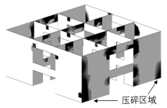

由表5可知,本文示例模型翼缘墙地震力在7度地震下已达到重力荷载下的0.36倍,而8度时达到0.72倍。如果在轴压比计算中考虑地震作用,则8度地震下墙轴压比高达0.82,已经远远超出了框架柱轴压比限值(0.75),即墙的抗震延性还不及柱好,8度大震弹塑性时程分析也的确反映首层翼缘墙出现压碎,核心筒翼缘墙混凝土压碎情况见图3。
不同抗震设防烈度下翼缘墙的轴力差别     表5
图3  核心筒翼缘墙混凝土压碎情况(黑色区域)
近年来,8,9度区的超高层框架-核心筒结构,经常出现按高规计算各项指标和构件截面都满足要求,但在做大震弹塑性计算时,墙肢却出现严重破坏。归根到底,很大原因就在于墙轴压比限值与其实际地震作用脱节,不能反映墙实际延性的严重不足,导致在结构选型时就出现了偏差。

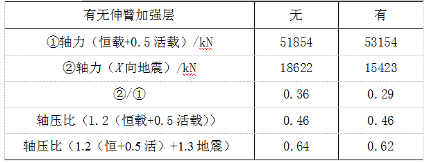

剪力墙在地震作用下的轴力主要由地震倾覆力矩造成,对不同的结构体系,剪力墙所承担的倾覆力矩比例有很大差异。在本文示例模型中,如果增加一个伸臂加强层以使外框承担更多的倾覆力矩,则7度地震下翼缘墙地震轴力将由重力荷载的0.36倍下降为0.29倍(表6),即墙肢延性储备有提高,但在高规轴压比计算上却得不到体现。
增加伸臂加强层后翼缘墙轴力差别         表6

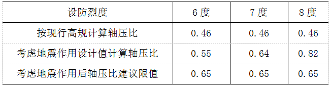

此时,墙轴压比限值建议取现行高规中墙轴压比限值的1.3倍左右,并在抗震设防烈度为9度时略作调整,如表7所示。由于表7中对轴压比限值的调整并不意味着放宽限值,只是由于考虑实际地震作用的设计组合导致内力有所增大,才作出的相应调整,因此对剪力墙的延性要求基本没有改变。
考虑地震作用后剪力墙轴压比限值调整建议  表7
按式(3)重新计算前述示例模型翼缘墙轴压比如表8所示,可以看到6度地震下墙轴压比有较大富余,7度时刚好符合要求,而8度时则已大幅超过限值。

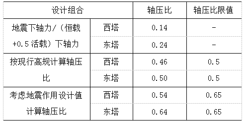

墙轴压比计算考虑地震作用设计值后,符合轴压比定义的本质,可以较准确地反映其实际延性富余。表9为对目前广州最高的西塔、东塔按式(3)设计组合重新计算的典型墙轴压比值,两者按高规计算的轴压比接近,但采用筒中筒结构的西塔墙轴力中地震作用的所占的比例更小,考虑地震后,其轴压比较采用巨型框架-核心筒结构的东塔低16%,亦即西塔的核心筒墙厚可以适当地减薄。
典型墙按设计组合计算轴压比         表9
注:墙混凝土强度均为C80,抗震设防烈度7度,抗震等级特一级。

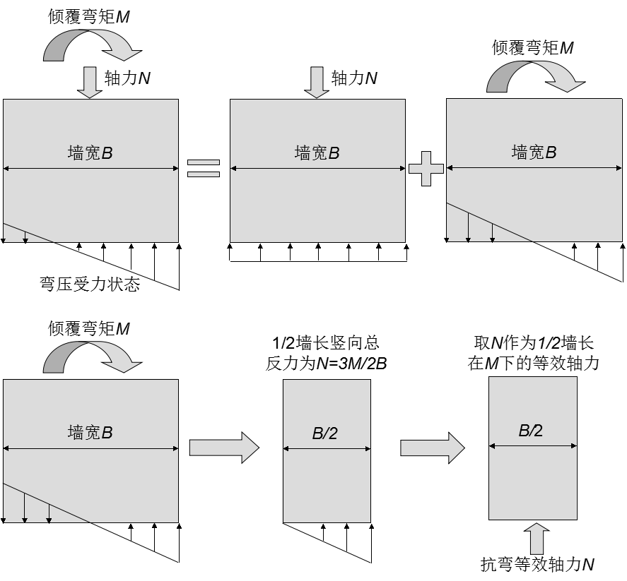

柱轴压比计算中,可只考虑轴力影响,而不考虑弯矩影响。但对I形、T形、L形等剪力墙的长片腹板墙来说,其在水平力作用下,由倾覆力矩造成的墙两端拉、压力会相互抵消(图4),出现墙总轴力接近零的情况。此时若按式(3)计算墙轴压比,可能仍会偏于不安全。
图4 长片腹板墙在倾覆力矩作用下的抗弯等效轴力

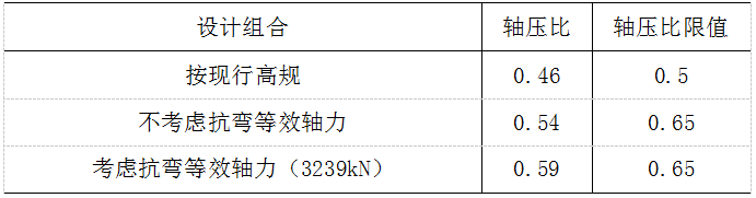

对软件来说,无论墙形状如何,均可在整体有限元计算后,将剪力墙拆解为单片墙肢,输出符合其各自真实受力情况的内力。据此,可以计算出长片墙肢弯矩所产生的附加轴力影响,即图4中的抗弯等效轴力N。建议对宽厚比超过8,或长度超过8m的墙肢,轴压比计算时补充计入其在单向地震倾覆力矩作用下,1/2墙肢的抗弯等效轴力,即:
墙轴压比=[1.2(恒载+0.5活载)+1.3地震轴力]/fcAc+1.3地震抗弯等效轴力/0.5fcAc    (4)
对本文示例模型腹板墙,在计入抗弯等效轴力后,其地震设计组合下轴压比由0.54提高至0.59(表10),更符合实际情况。
7度时示例模型腹板墙考虑抗弯等效轴力后轴压比 表10
